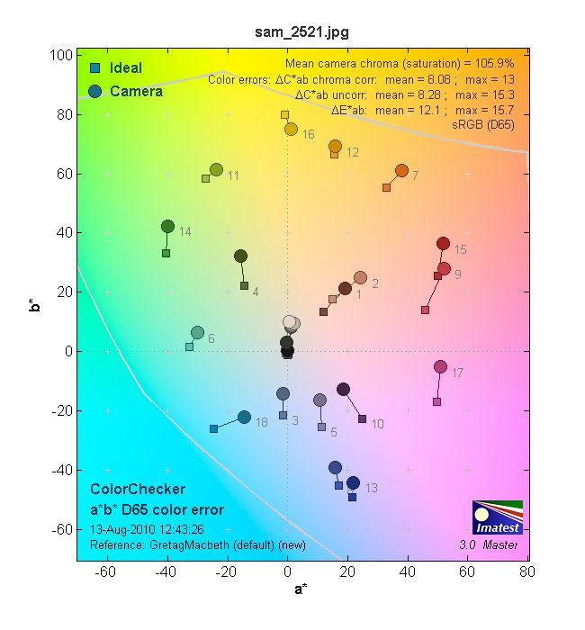

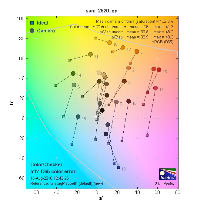

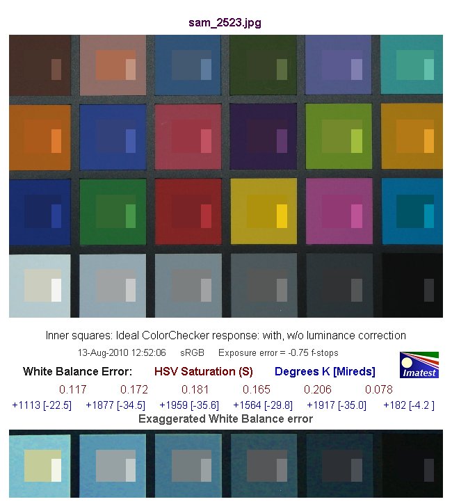

Pomiary skuteczności balansu bieli, wykonane na 24-polowej tablicy
kolorów Gretag-Macbeth, przedstawiamy poniżej. W tabeli przedstawiamy
wyniki dla parametrów dC (odchylenie od właściwej barwy w przestrzeni
L*a*b*, czyli wartość błędu, z jakim ocenił barwę aparat) oraz S
(nasycenie barwy wyrażone w procentach).
| Światło | Balans bieli | dC | S [%] |
| Słoneczny dzień | Auto | 4.28 | 106.8 |
| Słoneczny dzień | Słoneczny dzień | 5.64 | 108.8 |
| 6400K | Auto | 4.28 | 102.3 |
| 6400K | 6400K | 8.08 | 105.6 |
| 3000K | Auto | 26 | 132.3 |
| 3000K | Żarówki | 8.26 | 92.82 |
| 3000K | 3000K | 8.66 | 95.65 |
| Lampa błyskowa | Auto | 6.33 | 85.25 |
W Samsungu EX1 dobrze działa automatyczny balans bieli. Można go bez obaw stosować w większości sytuacji, jednak poza światłem żarowym. Bowiem kiedy mamy do czynienia z żółtym światłem o temperaturze rzędu 3000 K, lepiej jest ustawić dedykowany balans bieli, posłużyć się skalą temperaturową lub użyć wzorca bieli. Poza tymi trudnymi dla aparatu warunkami, balans bieli, także ten dedykowany dla odpowiedniego oświetlenia sprawdza się dobrze. Kolory na zdjęciach są obarczone akceptowalnymi błędami, a nasycenie jest w miarę prawidłowe.

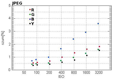

Pomiar szumów matrycy wykonujemy na zdjęciach tablicy Kodak Q-13, korzystając z programu Imatest. Obliczenia przeprowadzamy zarówno na plikach JPEG jak i RAW. Na początek prezentujemy wyniki dla JPEG-ów.
Analizując tylko powyższy wykres, można uznać, że do czułości około ISO 800 szum nie powinien nam przeszkadzać. Dopiero na ISO 1600 i 3200, gdzie zmierzone wartości przekraczają poziom 1%, pojawiłyby się problemy. Trzeba jednak zauważyć, że szum rośnie wraz z czułością znacznie wolniej niż w przypadku innych aparatów tej klasy. Czy jest to zasługa matrycy czy oprogramowania automatycznie odszumiającego JPEG-i przekonamy się analizując pliki RAW.

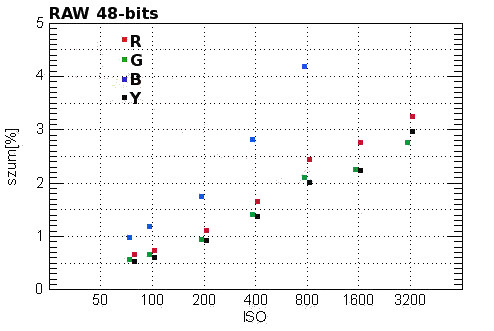

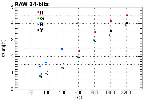

Analogiczne pomiary szumu na zdjęciach RAW przedstawiamy na wykresach poniżej. Pierwszy wykonany został w oparciu o zdjęcia przekonwertowane do plików 24-bitowych, a drugi do 48-bitowych. W obu przypadkach już najniższe czułości sugerują obecność szumu na poziomie widoczności. Wraz ze wzrostem ISO dość szybko rośnie wartość szumu, ale nawet na ISO 3200, pomijając składowa niebieską, nie przekracza on poziomu 5%. Nie jest więc tak źle, choć mocno odstająca niebieska składowa szumu wygląda niepokojąco. Na późniejszych wycinkach RAW scenki, można zobaczyć czym to skutkuje. Szum ma bowiem dominujący kolor niebieski, co widać wyraźnie na najwyższych czułościach.
Na obu wykresach daje się także zobaczyć nieregularność w krzywej szumu w okolicach ISO 800–1600. Wskazuje to na programowe odszumianie zdjęć RAW. Producent najwyraźniej został do tego zmuszony sporym wzrostem szumu z ISO 800 do 1600, bo nawet po odszumieniu widać sporą różnicę w jakości obrazu pomiędzy tymi czułościami. Uwidaczniają to dokładnie wycinki tablicy szarości dla zdjęć RAW, gdzie „plackowa” struktura szumu pozostałego po próbie jego usuwania uwidocznia się wyraźnie na ISO 1600. Natomiast wycinki JPEG wyraźnie pokazują spore odszumianie, jakim poddane są zdjęcia z EX1 zapisywane w tym formacie i to obecne już od najniższych czułości.

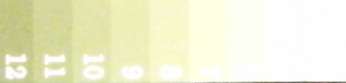

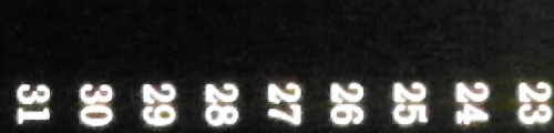

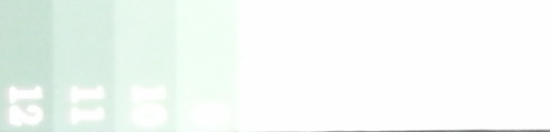

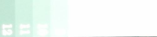

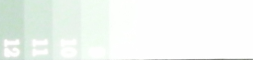

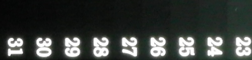

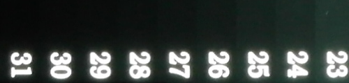

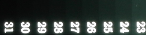

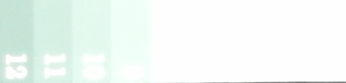

Zakres tonalny

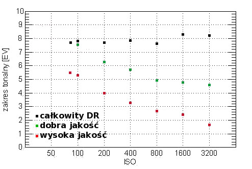

Poniżej przedstawiamy wyniki pomiarów zakresu tonalnego i dynamiki tonalnej, wykonanych na RAW-ach przekonwertowanych do 48-bitowych TIFF-ów programem dcraw. Wyniki podajemy dla najlepszej jakości zdjęcia (stosunek szumu do sygnału na poziomie 0.1) i dla dobrej jakości (stosunek szumu do sygnału na poziomie 0.25). Pokazujemy również całkowity zakres tonalny.
Rezultaty w tej kategorii są zadowalające. Całkowity zakres tonalny sięga poziomu 8 EV, natomiast dynamika tonalna w maksimum dla ISO 80 osiąga wartość 5.5 EV. Są to typowe wielkości dla aparatów kompaktowych, toteż EX1 nie odstaje pod tym względem od konkurencji.

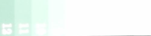

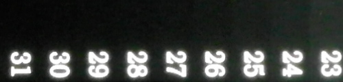

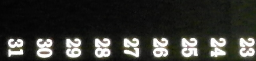

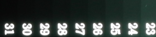

Zakres tonalny na plikach zapisanych w formacie JPEG możemy ocenić wizualnie na wycinkach zdjęć tablicy Stouffer T4110. Odległość pomiędzy sąsiednimi polami szarości wynosi 0.3 EV.
| ISO | Granica bieli | |||
| 80 |
| 100 |
| 200 |
| 400 |
| 800 |
| 1600 |
| 3200 |
| ISO | Granica czerni | |||
| 80 |
| 100 |
| 200 |
| 400 |
| 800 |
| 1600 |
| 3200 |
