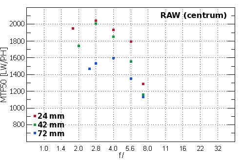

Maksymalna rozdzielczość zmierzona na zdjęciach RAW wywołanych programem Imatest jest zbliżona do tego, co pokazały pomiary na JPEG-ach. Na poniższym wykresie pomiarów RAW widać jednak większe rozbieżności pomiędzy szerokim kątem a tele. Rozdzielczość dla ogniskowej 72 mm jest mniejsza, a dla 42 mm większa od analogicznych pomiarów na JPEG-ach. Pomiary RAW na brzegu pokazują jeszcze większe różnice w rozdzielczościach. Mimo, że mamy do czynienia z obiektywem o powiększeniu tylko 3-krotnym, to pomiędzy wartościami dla szerokiego kąta i tele jest aż 900 LWPH różnicy.
Samsung EX1 - Optyka
