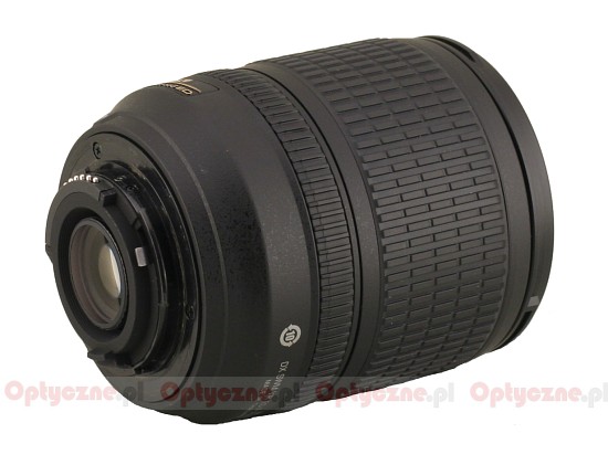

Pierwszy rzut oka wystarczy, aby przekonać się, że Nikkor 18–105 VR czerpie „wzorce” jakości wykonania z modeli 18–55 VR i 18–135 mm, a niestety nie z 18–200 VR, 16–85 VR czy 18–70mm. Porównanie do innych uniwersalnych zoomów z oferty Nikona znajduje się w tej tabeli. Porównanie do konkurencji, prezentujemy w kolejnej tabeli.
Nikon Nikkor AF-S DX 18-105 mm f/3.5-5.6 VR ED - Budowa, jakość wykonania i stabilizacja

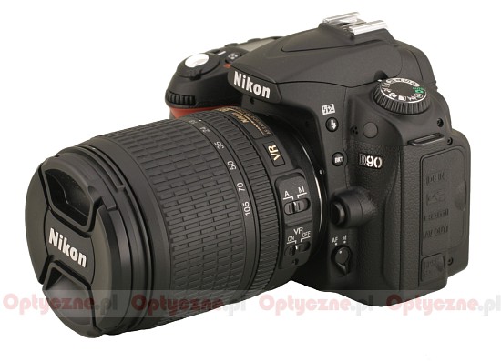

Obiektyw zaczyna się od plastikowego bagnetu, za którym znajdziemy tabliczkę z nazwą i parametrami instrumentu, a na lewo od niej przełącznik trybu pracy mechanizmu ustawiającego ostrość (AF/MF) i włącznik stabilizacji (VR On/Off). Idąc dalej napotkamy wąski pierścień do manualnego ustawiania ostrości. Jego funkcjonalność jest mała z dwóch powodów. Przede wszystkim, chodzi on luźno, przez co trudno o jakieś wyjątkowo precyzyjne ruchy, a poza tym producent nie przewidział żadnej skali ostrości, więc tak naprawdę pierścieniem ruszamy w ciemno.

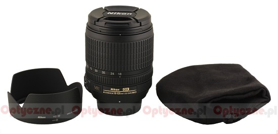

Przy tej cenie warto też pochwalić standardowe wyposażenie, w którym znajdują się oba dekielki, tulipanowa osłona przeciwsłoneczna oraz miękki futerał.

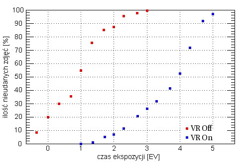

W oficjalnych specyfikacjach producent pisze o obecności stabilizacji o skuteczności 3 EV. Wyniki naszego testu całkowicie potwierdzają te zapewnienia. Poniższy wykres pokazuje zależność ilości nieudanych zdjęć od czasu ekspozycji (wyrażonego w EV, przy czym punkt zerowy odpowiada czasowi 1/100 sekundy), wykonanych dla ogniskowej 50 mm zarówno dla stabilizacji wyłączonej (VR Off) jak i włączonej (VR On). Widać, że w środkowym zakresie, czyli tam gdzie najobiektywniej można ocenić skuteczność, krzywe oddalone są o około 3 EV, a momentami nawet o ciut większą wartość. Nikkorowi należą się więc pochwały.
