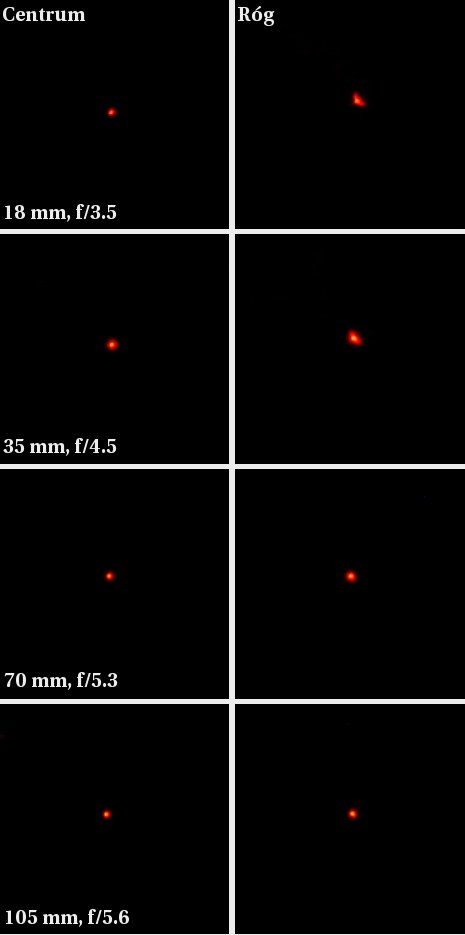

Jak widać z poniższych wycinków, koma daje się we znaki przy krótszych ogniskowych, a przy dłuższych przestaje być problemem. To trochę lepiej niż w modelu 18–135 mm, w którym wpływ tej wady był widoczny w zasadzie w całym zakresie.
Nikon Nikkor AF-S DX 18-105 mm f/3.5-5.6 VR ED - Koma i astygmatyzm
Jeśli chodzi o astygmatyzm, to nie mamy powodów aby narzekać. Wada, która w nadmiernie plastikowych konstrukcjach lubi sobie „poszaleć”, tutaj trzymana jest na wodzy. Jej poziom wynosi tylko 3.6%, co powoduje, że obiektyw zdecydowanie zasłużył na pochwały.
