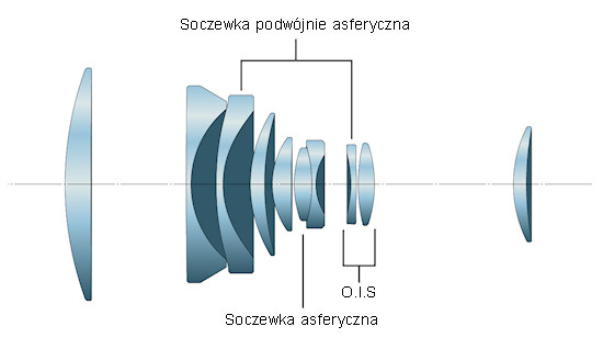

Z pewnością mocną stroną nowego Lumiksa jest jego obiektyw LEICA DC VARIO-SUMMICRON o zakresie ogniskowych od 5.1 do 19.2 mm (zoom optyczny 3.8x). Światłosiła na najkrótszej ogniskowej odpowiadającej 24 mm na pełnej klatce to aż f/2.0. Na długim końcu odpowiadającym 90 mm światłosiła spada do f/3.3.
Tor optyczny obiektywu składa się z 10 soczewek ułożonych w 9 grupach (3 z nich mają kształt asferyczny, w tym dwie podwójnie asferyczny).

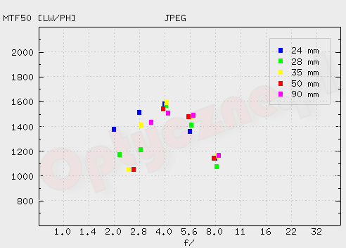

Testy rozdzielczości przeprowadzamy na podstawie zdjęć odpowiedniej tablicy testowej. Zdjęcia wykonywane są przy czułości ustawionej na ISO 100 dla różnych ogniskowych i różnych wartości przysłony i zapisywane w formacie JPEG oraz RAW. Następnie za pomocą programu Imatest przeprowadzamy obliczenia zarówno dla centrum, jak i brzegu kadru. Wyniki prezentujemy w postaci wartości funkcji MTF50.
Na początek przedstawiamy wykresy zależności rozdzielczości od przysłony dla różnych ogniskowych, zmierzonej na plikach zapisanych w formacie JPEG. Górny panel przedstawia wyniki dla centrum kadru, a dolny dla brzegu kadru. Na osi poziomej wykresów odkładamy wartość przysłony, a ogniskowe obiektywu oznaczamy różnymi kolorami.
Panasonic Lumix DMC-LX5 - Optyka

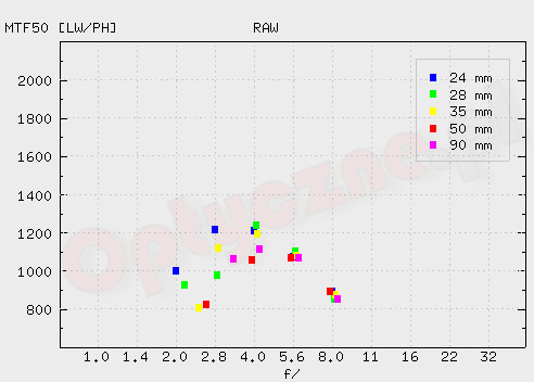

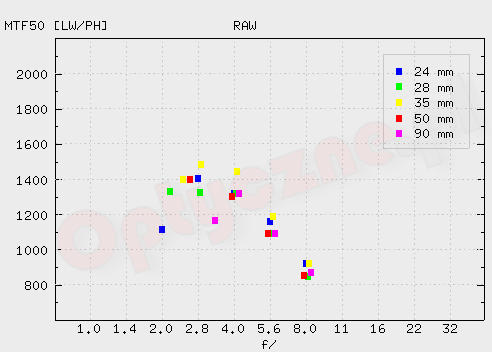

Wiemy, że JPEG-i mogą dawać fałszywe wrażenie na temat rozdzielczości, dlatego przyjrzyjmy się wykresom rozdzielczości zmierzonej na surowych zdjęciach z Panasonika LX5. Ponownie górny panel przedstawia wyniki dla centrum kadru, a dolny dla brzegu kadru.
Porównanie rozdzielczości dla RAW-ów i JPEG-ów pokazuje, że najniższy stopień wyostrzania jest stosunkowo nieduży. Jego zwiększanie pozostaje w gestii użytkownika i nie jest narzucone przez producenta.
Porównanie rozdzielczości na surowych zdjęciach z osiągami testowanych przez nas zaawansowanych kompaktów konkurencji, czyli Canona G11 i Samsunga EX-1, pokazuje nieco lepsze osiągi LX5 niż G11. Panasonic przegrywa tu z EX1, ale nie możemy jednoznacznie podać przyczyn. W grę wchodzi słabszy filtr AA oraz wyostrzanie RAW-ów w Samsungu.

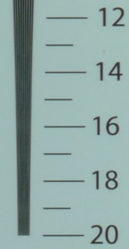

Na zakończenie tej części rozdziału prezentujemy wycinki zdjęć tablicy testowej (w formacie JPEG) w skali 1:1 z okolic centrum kadru dla maksymalnej i minimalnej rozdzielczości.
JPEG
35 mm, f/4.0 90 mm, f/8.0
Panasonic Lumix DMC-LX5 - Optyka Panasonic Lumix DMC-LX5 - Optyka

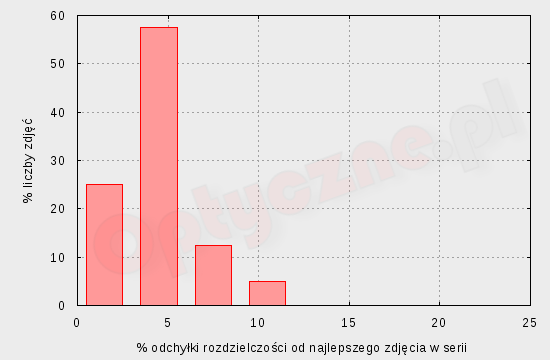

Autofokus w Panasoniku LX5 może pracować w następujących trybach: automatyczne rozpoznawanie twarzy (maksymalnie 15 punktów), dynamiczne śledzenie, tryb 23-punktowy, tryb 1-punktowy. Jako ciekawostkę podajemy, że dynamiczne śledzenie AF nie działa w trybie B/W.
W ramach testu celności autofokusa wykonaliśmy serię 60 zdjęć tablicy rozdzielczości, każdorazowo przeogniskowując obiektyw. Ogniskową ustawiliśmy na 28 mm, a przysłonę na f/2,1. Wyniki przedstawiamy poniżej w postaci histogramu. Na osi poziomej odłożone są procentowe wartości odchyłek od najlepszego pomiaru MTF50 w serii, a na osi pionowej odsetek liczby zdjęć mieszczących się w danym zakresie rozdzielczości.
Stosunkowo duży otwór względny stawia autofokusowi nieco większe wymagania niż w większości aparatów kompaktowych. W przypadku Panasonika LX5 rozrzut zmierzonych przez nas rozdzielczości jest niewielki i możemy pochwalić mechanizm automatycznego ustawiania ostrości za jego celność.

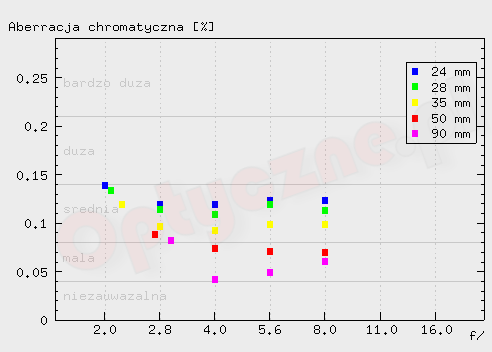

Oprogramowanie Panasonika LX5 koryguje aberrację chromatyczną na zdjęciach zapisywanych w formacie JPEG. Pomiary wykonaliśmy więc w oparciu o zdjęcia zapisane w formacie RAW. Na wykresie poniżej prezentujemy poziom aberracji chromatycznej w zależności od apertury (oś pozioma) oraz ogniskowej (kodowanie kolorami).
Najwyższy poziom tej wady obserwujemy dla kombinacji najkrótszych ogniskowych i maksymalnie otwartej przysłony. W tym przypadku jest on na granicy wartości średnich i dużych. Przymykanie przysłony lekko zmniejsza wpływ poprzecznej aberracji chromatycznej na uzyskiwane zdjęcia. Wydłużanie ogniskowej poprawia sytuację jeszcze bardziej. Dla najdłuższej ogniskowej wada staje się bardzo mała i ociera się o poziom niezauważalny.

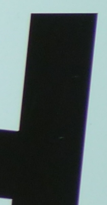

W tabelce poniżej prezentujemy w skali 1:1 wycinek zdjęcia tablicy testowej, przedstawiający krawędzie czerni i bieli. Ogniskowa oraz przesłona ustawione były w pozycji, przy której aberracja chromatyczna zbliżała się do maksimum dla tego obiektywu. Na zdjęciu zapisanym w formacie JPEG jej wpływu praktycznie nie widać.

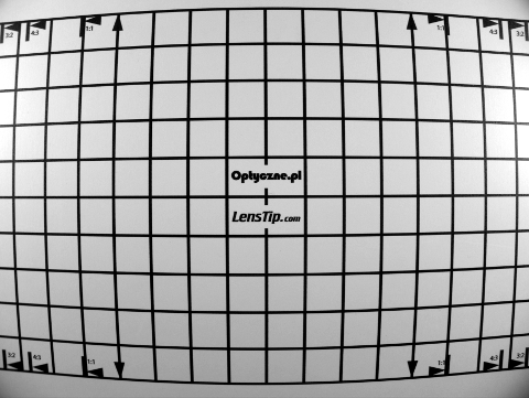

Na zdjęciach zapisywanych w formacie JPEG dystorsja jest korygowana przez oprogramowanie aparatu. Jego autorzy uznali jednak, że warto zostawić zdjęcia pokazujące dystorsję tyle, że w że mniejszym stopniu niż bez korekcji.
Obiektyw Panasonika LX5 na wszystkich dostępnych ogniskowych produkuje obrazy zdeformowane przez dystorsję beczkową. Na 24 milimetrach jej wartość mieści się w strefie niechlubnych rekordów i wynosi −6.75%. Po korekcji na JPEG-ach zostaje jeszcze −1.76%, ale znacznie maleje przy tym kąt widzenia. Na ogniskowej 28 mm ciągle pozostaje na wysokim poziomie wynoszącym −5.14%. Na JPEG-ach pozostaje nieco więcej dystorsji niż przy 24 mm (−1.86%), za to strata pola widzenia jest mniejsza. Najkrótsza ogniskowa w najtańszych kompaktach to przeważnie 35 mm. LX5 ma przy takiej ogniskowej dystorsję na poziomie −2.78%, a na JPEG-ach zostaje −1.44%. Przy ogniskowej 50 mm poziom dystorsji to −1.17% (−0.58% na JPEG-ach). Przy 70 milimetrach mamy −0.64% (−0.40% na JPEG-ach). Na najdłuższym końcu czyli przy 90 milimetrach dystorsja na poziomie −0.28% (−0.16% na JPEG-ach) jest już mało dokuczliwa.
W tabeli poniżej przedstawiamy zdjęcia tablicy testowej dla wspomnianych ogniskowych. JPEG-i ułożyliśmy na przemian z RAW-ami.

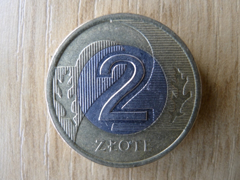

Makro

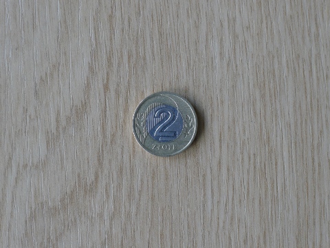

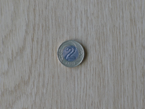

Tryb makro włączany jest za pomocą mechanicznego przełącznika umieszczonego na tubusie obiektywu. Aparat potrafi też rozpoznać i włączyć tryb makro w przypadku używania trybu Intelligent Auto.
Przy efektywnej ogniskowej 24 mm minimalna odległość końca obiektywu od przedmiotu, przy której udawało się uzyskać potwierdzenie ustawienia ostrości wynosiła około 1 cm. Uzyskujemy wtedy dużą skalę odwzorowania, ale powstają problemy z dobrym oświetleniem fotografowanego przedmiotu. Wraz z wydłużaniem ogniskowej rośnie minimalna odległość ostrzenia i maleje skala odwzorowania. Na długim końcu minimalna odległość wynosi około 30 cm. Wyniki naszych pomiarów pokrywają się w tym przypadku z danymi z instrukcji obsługi.
24 mm makro
50 mm makro
90 mm makro
W naszym przekonaniu tryb makro w testowanym aparacie w porównaniu do innych aparatów kompaktowych zasługuje na dużą pochwałę.
