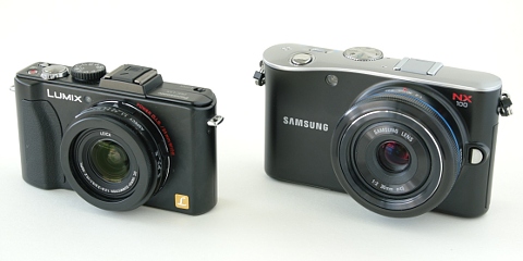

Porównanie z aparatem z matrycą APS-C
Wyraźna przewaga LX5 pod względem jakości obrazu nad pozostałymi aparatami kompaktowymi sprawia, że zasadne wydaje się pytanie, czy już osiąga on jakość zdjęć z lustrzanek lub bezlusterkowców, czy jeszcze trochę odstaje. Czy warto kupować aparat z większą matrycą czy wystarczy dobry kompakt?
Niewątpliwą zaletą lustrzanek oraz tzw. bezlusterkowców jest możliwość wymiany obiektywu. Lustrzanki tracą nieco na atrakcyjności poprzez swoje rozmiary i wagę. Bezlusterkowce jednak, pod tym względem, w zasadzie nie różnią się zbytnio od kompaktów. Jako ilustracja niech posłuży tutaj poniższe zdjęcie, na którym porównaliśmy Panasonika LX5 z Samsungiem NX100, który wcale najmniejszym bezlusterkowcem nie jest.

Naszym zdaniem na niskich czułościach do ISO 400 LX5 całkiem dobrze stawia czoła aparatowi z większą matrycą. Potem szum zaczyna coraz bardziej przeszkadzać. Różnica w jego poziomie odpowiada co najmniej 1 EV. Zdjęcia wykonane z czułością ISO 6400, przy której Panasonic zmniejsza już rozdzielczość, wyglądają bardzo słabo, zwłaszcza w porównaniu ze zdjęciami z wyposażonego w matrycę APS-C Samsunga. Szczegóły na zdjęciach z Lumiksa są bardzo rozmyte przez proces odszumiania. Na zdjęciach z aparatu porównawczego ciągle można wyłowić z szumu większość szczegółów obrazu. Czułość ISO 12800 w LX5 daje w zasadzie zgrubną orientację o rejestrowanym obrazie, prawie zupełnie pozbawioną szczegółów.
Warto jeszcze zwrócić uwagę na różnicę głębi ostrości. Widać ją na wycinkach umieszczonych z prawej strony, najlepiej na niskich czułościach.
