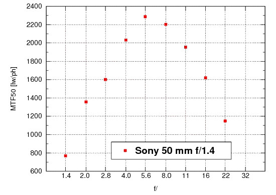

Używając plików JPEG, z wyostrzaniem ustawionym na najmniejszą możliwą wartość, wyznaczyliśmy rozdzielczość (MTF50) układu aparat plus obiektyw, obliczając ją w programie Imatest. Wartości wyrażone w liniach na wysokość obrazu pozwalają na porównanie z analogicznymi wykresami dla aparatów kompaktowych oraz ocenę stopnia wyostrzania zastosowanego przez producenta. Zdjęcia pomiarowe zostały wykonane z obiektywem Sony 50 mm f/1.4.
Sony Alpha SLT-A55 - Rozdzielczość
Jeśli porównamy powyższy wykres z analogicznym z testów A550 czy A450 zauważymy wyraźną różnicę. Lepsze wyniki A55 są zapewne po części zasługą matrycy o większej rozdzielczości. Nie bez znaczenia jest również fakt, że w przypadku A55 nie występują drgania związane z pracą lustra, z którymi mieliśmy do czynienia w poprzednich modelach lustrzanek Sony. Na podstawie JPEG-ów nie warto jednak wyciągać daleko idących wniosków. Ostateczną oceną możliwości matrycy pod względem rozdzielczości będziemy w stanie wykonać dopiero na podstawie pomiarów wykonanych na surowych plikach.

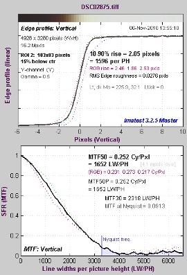

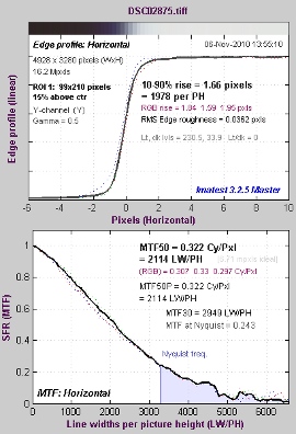

składowa pozioma składowa pionowa
Sony Alpha SLT-A55 - Rozdzielczość Sony Alpha SLT-A55 - Rozdzielczość
Okazuje się, że dla składowej poziomej obserwujemy wyraźnie wyższą wartość MTF50 oraz odpowiedź w częstotliwości Nyquista niż ma to miejsce w przypadku składowej pionowej. O ile nie jest to efektem wyostrzania, może być spowodowane na przykład osłabieniem lub usunięciem filtra AA. Jeśli weźmiemy pod uwagę jedynie składową pionową, wówczas dla przysłony f/5.6 dostajemy wartość 53 lpmm, co w świetle wyników A450 i 60D wydaje się być bardziej rozsądną wartością.
