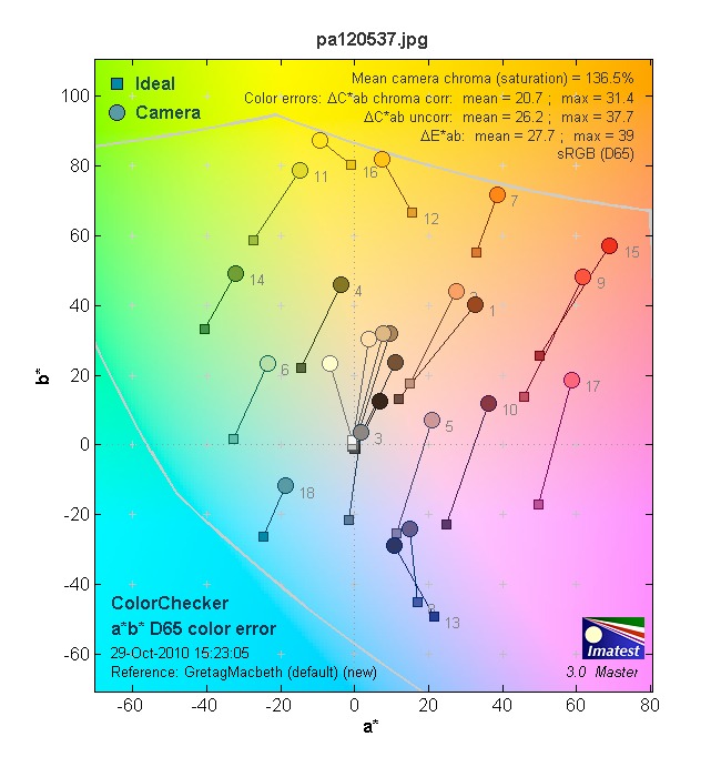

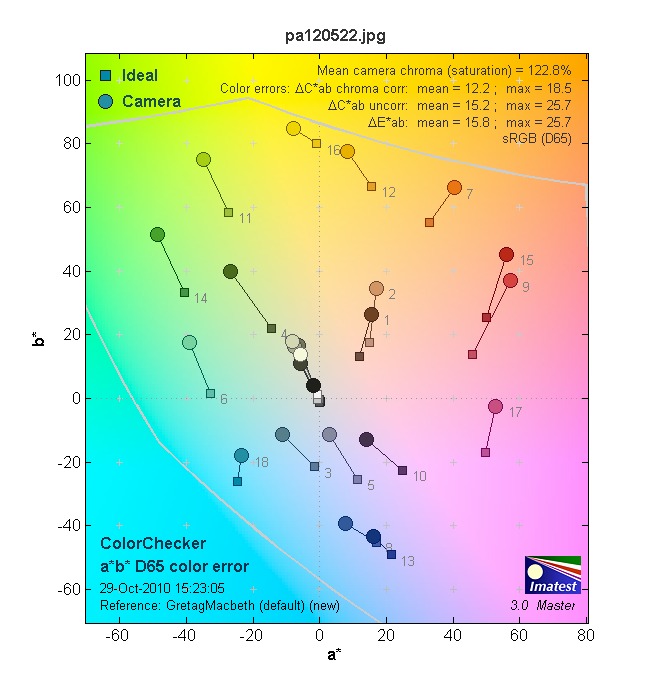

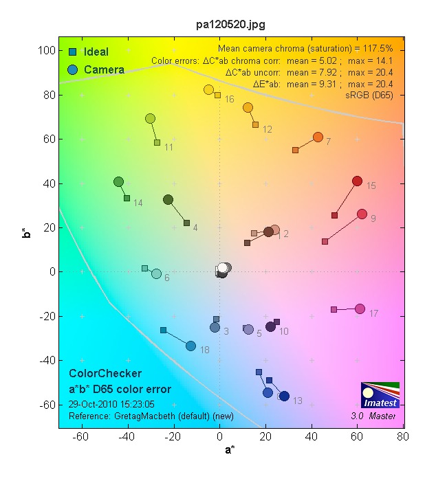

Nawet jeśli zastosujemy najbardziej neutralne ustawienia kolorystyki JPEG-ów w Olympusie E-5, w większości przypadków nasze zdjęcia będą charakteryzowały się większym nasyceniem niż powinny. My sprawdziliśmy odwzorowanie kolorów przy świetle słonecznym, żarowym (3000 K), lampy błyskowej i  lamp studyjnych 6400 K. Jedynie przy świetle błyskowym nasycenie i błąd koloru okazały się być takie jak należy. W pozostałych przypadkach średni błąd koloru na zdjęciach jest akceptowalny, ale za to nasycenie jest około 15% większe od neutralnej wartości jakiej byśmy oczekiwali.
Jak zwykle największe problemy z poprawną kolorystyką zdjęcia występują, kiedy fotografujemy w świetle o niskiej temperaturze barwowej rzędu 3000 K, odpowiadającej światłu żarowemu.

6400 K Auto 5.02 117.5
6400 K 6400 K 12.2 122.8

3000 K Auto 20.7 136.5
