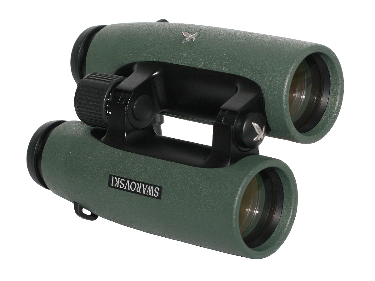

Seria EL obejmuje cztery instrumenty skonstruowane w systemie dachowym o parametrach: 8x32, 10x32, 8.5x42 i 10x42.
Wszystkie elementy optyczne lornetki pokryte są wysokiej jakości wielowarstwowymi powłokami antyodbiciowymi (SWAROTOP/SWARDOUR na soczewkach i SWAROBRIGHT na pryzmatach). Według producenta po zastosowaniu tych powłok straty światła na granicy powietrze-szkło nie przekraczają 0.2%. Dodatkowo pryzmaty pokryte są tak zwanymi warstwami P, które niwelują efekty związane z odbiciem i interferencją światła przy brzegach pryzmatów typu dachowego. Najnowsze lornetki z tej serii, na zewnętrznych soczewkach, mają dodatkową powłokę utrudniającą przyczepianie się kurzu, brudu i zanieczyszczeń oraz ułatwiającą ich usuwanie.
Obudowa lornetki jest wykonana ze stopów magnezowych obitych wysokiej klasy antyalergiczną gumą. Instrument jest hermetyczny, odporny na wstrząsy, kurz, wypełniony azotem i wodoodporny do głębokości 4 metrów. Lornetki z serii EL mogą być przechowywane w temperaturze od -30 do 70 stopni C, a pracują poprawnie w zakresie od -25 do +55 stopni C.

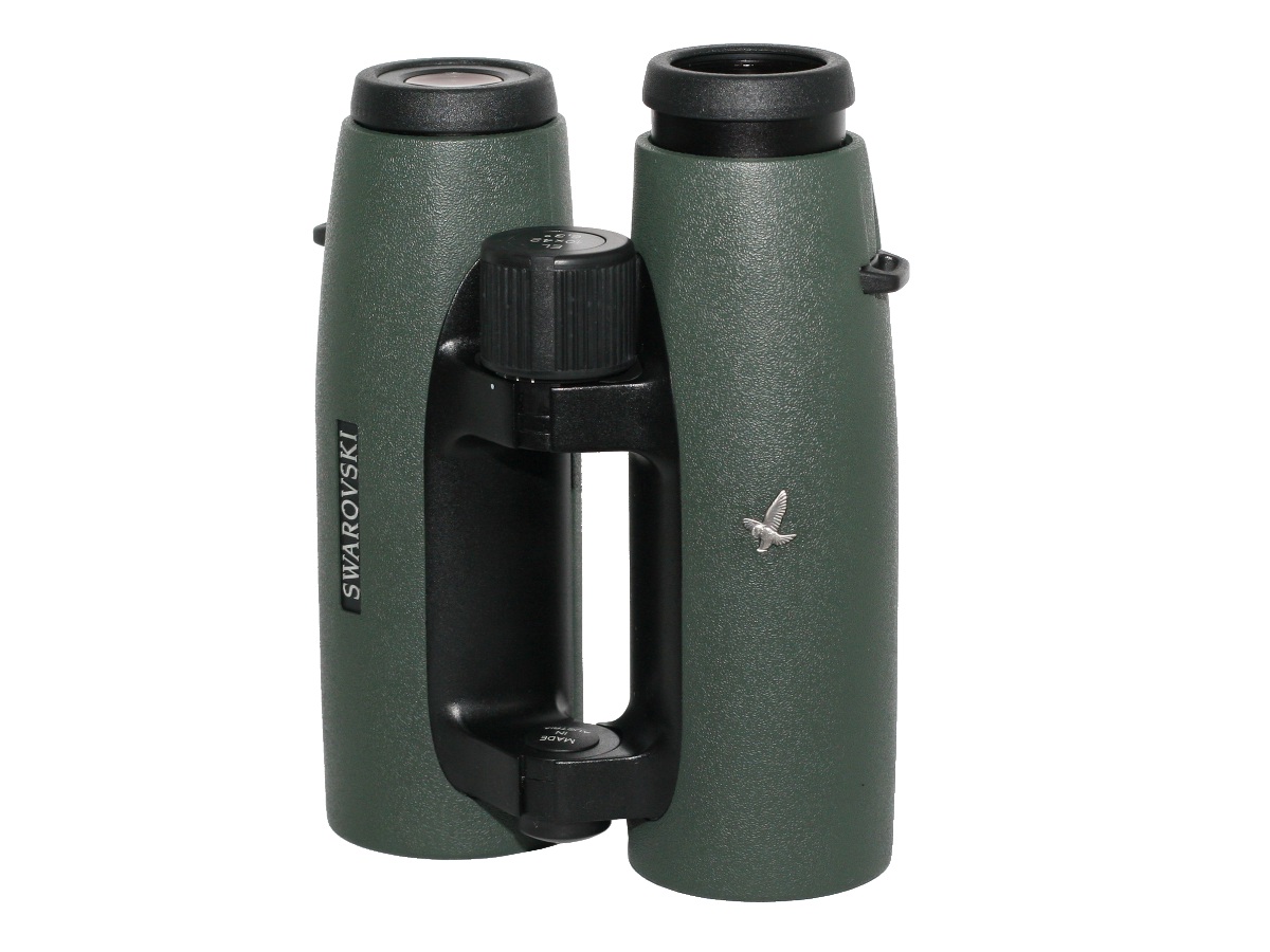

| Obudowa | Bardzo solidna, świetnie leży w ręku i przy oku. Jest miejsce na kciuki. Lekka. Regulowane muszle z możliwością dokupienia profilowanych. Ideał! | 8 / 8.0 pkt | ||||
| Ogniskowanie | Bardzo wygodna śruba centralna. Chodzi płynnie. Ogniskowanie indywidualne prze click-stop ale z zębatką. Nic nie chodzi na zewnątrz. | 5 / 5.0 pkt | ||||

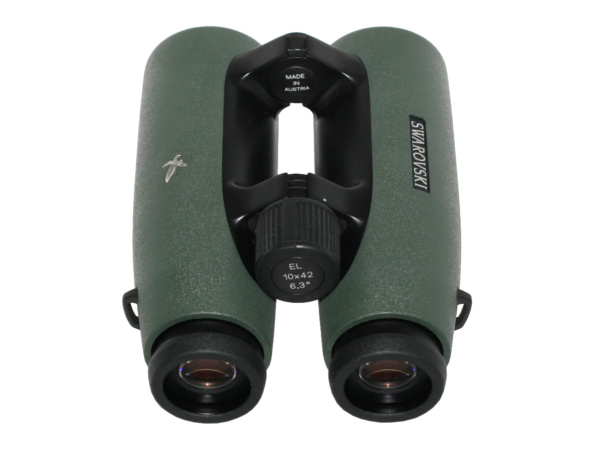

| Rozstaw okularów | od 56 do 74 mm | 5 / 6.0 pkt | ||||
| Min. odległość ostrego widzenia | 2.0 metra. | 2 / 2.0 pkt | ||||
| Okulary | O polu własnym 61.2 stopnia (wg wzoru uproszczonego) i 56.3 stopnia (wg wzoru tangensowego). | 11.5 / 20.0 pkt | ||||

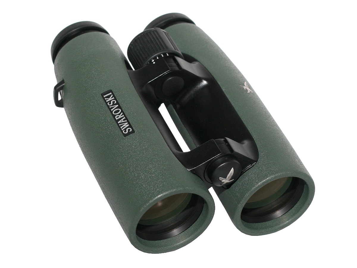

Nie ulega najmniejszej wątpliwości, że Swarovski EL 10x42 WB to świetna lornetka. Nie ulega też wątpliwości, że na taki produkt zawsze jednak patrzy się z punktu widzenia ceny. A ta w tym przypadku jest iście astronomiczna, co powoduje, że ocena już tak doskonała nie jest. Przede wszystkim od lornetki, za którą musimy zapłacić kwotę ponad 7000 zł oczekujemy idealnych własności optycznych. EL-ka notuje natomiast dwie wyraźne wpadki. Jej aberracja chromatyczna na brzegu pola byłaby może akceptowalna w instrumencie kosztującym 1000-2000 zł. W lornetce za 7000 zł, w której producent może pozwolić sobie na zastosowanie wysokiej klasy szkieł niskodyspersyjnych, które świetnie radzą sobie z aberracją, taka wpadka nie powinna mieć miejsca. Podobnie jest z drugą wadą - dystorsją. W instrumencie tej klasy powinna być wyraźnie mniejsza.
Trzecia, mniejsza wpadka to odblaski w okolicach źrenicy wyjściowej. Wszystkie dotychczas testowane przez nas lornetki Swarovskiego z serii SLC miały źrenice, które można stawiać za wzór - idealnie okrągłe na idealnie czarnym tle! EL-ka, która ma być niby lepsza od SLC, w tej kategorii wcale nie jest i wyraźnie im ustępuje.
Wyniku EL-ki nie sposób nie porównać, do wyniku testu Bushnella Elite 10x43. Wygląd lornetek bardzo podobny, przy czym Elite jest mniejszy, lżejszy, ma o 1 mm większy obiektyw, o 2 mm większy odstęp źrenicy, a wynik w teście o niecały punkcik gorszy, co przy cenie prawie dwa razy niższej nie jest dla Swarovskiego dobrą wiadomością. Ja nie miałbym wątpliwości co wybrać.
