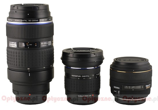

Olympus ZD 9-18 mm jest obiektywem naprawdę niewielkim jak na swój zakres ogniskowych. Warto rzucić okiem na tabelę, która pokazuje porównanie jego parametrów z konkurentami dającymi podobne kąty widzenia. Olympus ma trochę gorsze światło od Tokiny czy Nikkora, ale jest też zdecydowanie lżejszy (od Tokiny nawet dwukrotnie) i wyraźnie mniejszy. Tutaj Olympus miło nas zaskakuje, bo robi nam niespodziankę tam gdzie trochę się jej nie spodziewaliśmy. Mniejsza matryca systemu 4/3 jest poważną zaletą, gdy mierzymy się z problemem konstrukcji jasnego teleobiektywu. Gdy przechodzimy do szerokich kątów widzenia, musimy dobierać ekstremalnie małe ogniskowe, a przez to gabaryty konstruowanych obiektywów wcale nie są takie małe. Olympus ZD 9-18 mm pokazuje jednak, że jak się chce, to można.

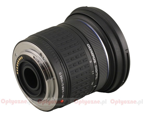

Choć obiektyw należy do średniej półki cenowej, jakości jego wykonania trudno coś zarzucić. Po wzięciu do ręki, robi wrażenie małego, zwartego i solidnego instrumentu. Jest wyposażony w metalowy bagnet, za którym znajduje się duży i wygodny pierścień do zmiany ogniskowej. Chodzi on płynnie, lecz także z należytym oporem. Jego ruchy powodują zmiany rozmiarów obiektywu, lecz są to wahania naprawdę nieznaczne. Obiektyw osiąga minimum swoich rozmiarów dla okolic ogniskowej 13-14 mm, a maksimum na krańcach zakresu. Przejście z jednego położenia do drugiego powoduje, że przedni układ soczewek przemieszcza się tylko o około pół centymetra. Za pierścieniem do zmiany ogniskowej znajdziemy pierścień do manualnego ustawiania ostrości. Jest on stosunkowo wąski i pozbawiony skali ostrości oraz, jak w wielu Olympusach, nie jest czysto mechaniczny lecz jego ruch powoduje uruchomienie silniczka odpowiedzialnego za ogniskowanie. Jest to rozwiązanie do którego trzeba się przyzwyczaić. Obiektyw kończy się nierotującym mocowaniem filtrów o średnicy 72 mm.

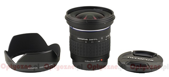

Kupujący dostaje w zestawie oba dekielki oraz tulipanową osłonę przeciwsłoneczną.
