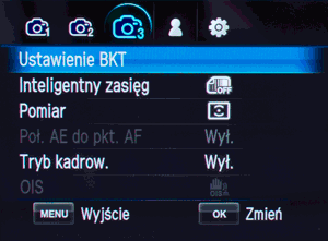

  • Zakładka nr 3:
    • Ustawienie BKT – opcje dotyczące bracketingu ekspozycji, balansu bieli bądź stylu obrazu,
    • Inteligentny zasięg (ang. Smart Range) – wyjątkowo nieudane tłumaczenie opcji polegającej na odzyskiwaniu szczegółów ze źle naświetlonych obszarów zdjęcia,
    • Tryb pomiaru światła,
    • Zespolenie pomiaru ekspozycji z punktem AF,
    • Tryb kadrowania (ang. Framing Mode) – czy parametry ekspozycji mają wpływać na jasność podglądu (tryb symulacji ekspozycji), czy też jest ona od nich niezależna,
    • OIS – opcje stabilizacji, jeśli dostępna w obiektywie.
    Samsung NX100 - Wygląd i jakość wykonania
