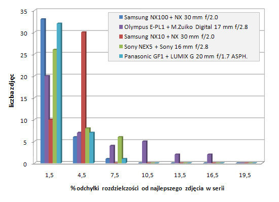

Za pomocą standardowej procedury sprawdziliśmy również skuteczność autofokusa, wykonując serię 40 zdjęć tablicy testowej i analizując procentowe wartości odchyłek rozdzielczości MTF50 od najlepszego pomiaru w serii. Serię zdjęć wykonano „naleśnikiem” Samsung NX 30 mm f/2.0. Przed każdym wykonanym zdjęciem obiektyw był przeogniskowywany.
Samsung NX100 - Użytkowanie i ergonomia
Wyniki aparatu zdecydowanie zasługują na pochwałę. Można zaryzykować twierdzenie, że autofokus praktycznie zawsze trafia z ostrością idealnie.
