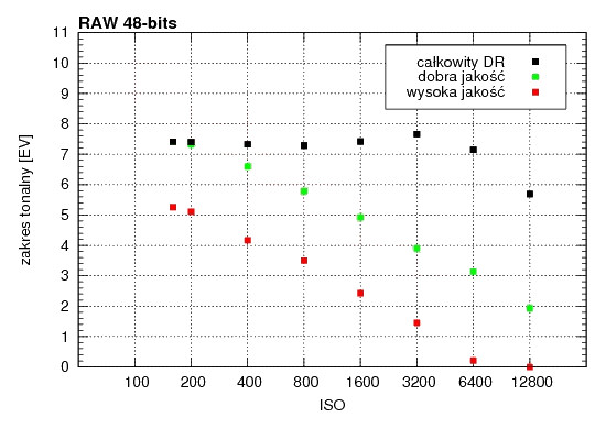

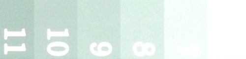

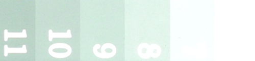

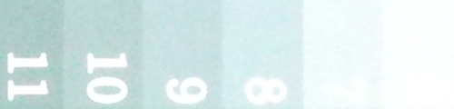

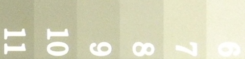

Testy zakresu tonalnego przeprowadzamy w oparciu o zdjęcia tablicy Stouffer T4110, zapisane w formacie RAW i przekonwertowane do 48-bitowych TIFF-ów za pomocą programu dcraw. Wyniki otrzymane dla GH2 prezentujemy na poniższym wykresie.
Panasonic Lumix DMC-GH2 - Zakres tonalny
Całkowity zakres tonalny dla większości czułości utrzymuje się na poziomie około 7.5 EV. Trudno ten wynik uznać za nietypowy, jednak większość z testowanych przez nas aparatów osiąga wynik w na poziomie 8 EV. Spójrzmy jednak na zakres tonalny dla najlepszej jakości obrazu, który jest znacznie bardziej miarodajny przy porównywaniu osiągów z różnych aparatów. Maksymalna wartość dynamiki tonalnej, jaką zanotował GH2 wynosi 5.3 EV. Wynik ten nie imponuje niestety. W stosunku do większości lustrzanek, czy na przykład Samsunga NX100 jest on niski. Wypada również słabo w stosunku do innych bezlusterkowców systemu Mikro 4/3, bowiem te przetestowane przez nas do tej pory notowały wartość na poziomie 6 EV. Trzeba jednak pamiętać, że wszystkie one posiadały ISO 100, a tej w GH2 nie uświadczymy. Przy minimalnej czułości wynoszącej ISO 160 i tak małych pikselach, GH2 jak widać nie jest w stanie im dorównać.

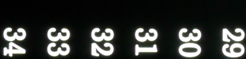

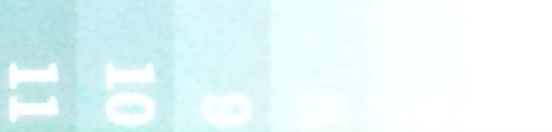

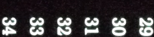

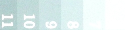

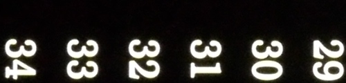

Zakres tonalny na plikach zapisanych w formacie JPEG możemy ocenić wizualnie na wycinkach zdjęć tablicy Stouffer T4110. Odległość pomiędzy sąsiednimi polami szarości wynosi 0.3 EV, zatem całkowity zakres tonalny na plikach JPEG wynosi około 8 EV.
