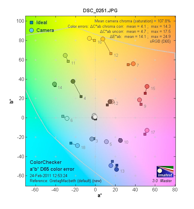

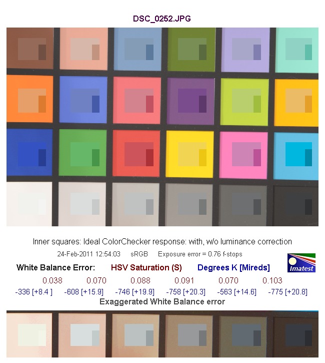

Poniżej prezentujemy pomiary balansu bieli wykonane na tablicy kolorów i przeanalizowane programem Imatest.
Balans bieli
Światło
Balans bieli Auto
Światło słoneczne
Nikon D7000 - Balans bieli Nikon D7000 - Balans bieli
Balans bieli Słońce
Światło słoneczne
Balans bieli Auto
Światło 6400K
Balans bieli 6400 K
Światło 6400K
Balans bieli Auto
Światło lampy błyskowej
Balans bieli Błysk
Balans bieli Auto
Światło 3000K
Balans bieli światło żarowe
Światło 3000K
Balans bieli 3000K
Światło 3000K
Wyniki balansu bieli dla Nikona D7000 są całkiem dobre. Praktycznie w każdych testowanych warunkach, przy firmowych ustawianiach, średnie błędy kolorów i poziom nasycenia barw są akceptowalne. Jedyne duże problemy, jak zawsze w przypadku cyfrowych aparatów, pojawiają się przy fotografowaniu w żółtym (żarowym) świetle korzystając z automatycznego balansu bieli. Fotografując w takich warunkach należy użyć dedykowanego balansu bieli oznaczonego symbolem żarówki, lub ustawić balans bieli korzystając ze skali temperaturowej lub dostępnego wzorca bieli.
Światło Balans bieli dC S [%]
Słoneczny dzień Auto 4.10 107.8
Słoneczny dzień Słoneczny dzień 5.70 110.1
6400 K Auto 5.18 108.7
6400 K 6400 K 8.98 112.4
Błysk Auto 4.14 87.91
Błysk Błysk 4.25 89.12
3000 K Auto 22.5 136.8
Żarówka 3000 K 5.98 103.4
3000 K 3000 K 6.17 103.1
