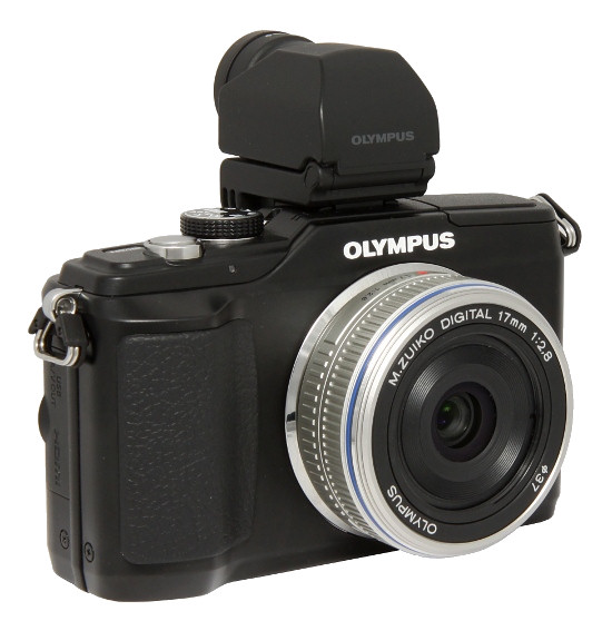

Rozmiary Olympusa E-PL2 zmieniły się nieznacznie w stosunku do jego poprzednika. Nowy model jest nieco węższy, ale za to minimalnie wzrosła jego grubość i wysokość. Wciąż jednak podobnie jak inne bezlusterkowce Olympusa, nawiązuje on wyglądem do historycznej serii analogowych PEN-ów. Aparat jest dostatecznie mały, by zmieścił się w większej kieszeni kurtki, czy torbie. Problemem w takim przypadku mogą być jednak podpięte do niego obiektywy, dlatego najbardziej kompaktowo E-PL2 wygląda z przypiętym do niego „naleśnikiem”. Pod względem rozmiaru E-PL2 jest zresztą bardzo zbliżony do takich bezlusterkowców, jak Panasonic Lumix DMC-GF2 czy Samsung NX 100.
Pewne zmiany w stosunku do poprzednika można zauważyć również w kwestii materiału z którego została wykonana obudowa. Przypomnijmy, że Olympus wykonał E-PL1 w całości z tworzywa sztucznego. W E-PL2 natomiast tylko tylna i górna część obudowy jest wykonana z tworzywa sztucznego. Cała przednia ścianka (i częściowo również dolna) jest metalowa. Przyznać trzeba, że jakość wykonania stoi na dobrym poziomie. Poszczególne elementy są dobrze do siebie dopasowane, a cała konstrukcja zachowuje odpowiednią sztywność. Wrażenie solidności E-PL2 dodatkowo wzmacnia odczuwalna waga (około 360 g).
Olympus E-PL2 w kolorze czarnym (bo taka wersja trafiła do naszej redakcji) prezentuje się bardzo elegancko i klasycznie. Na rynku dostępna jest również wersja biało-srebrna oraz wiśniowo-czarna.

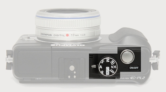

Omawianie przycisków zaczniemy od górnej części aparatu.
Olympus E-PL2 - Budowa, jakość wykonania i funkcjonalność
Poniżej spustu migawki znajduje się włącznik aparatu, a po jego lewej stronie pokrętło trybów. Podobnie jak w E-PL1 nie odnajdziemy przycisku kompensacji ekspozycji, który pamiętamy z modeli E-P1/2. Na pokrętle trybów znajdują się następujące pozycje:

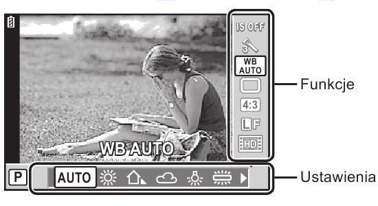

  • iAuto – tryb automatyczny, w którym większość parametrów dobierana jest automatycznie, a w menu podręcznym odnajdziemy specjalne ikonki i podpowiedzi upraszczające ustawianie parametrów. Przykładowe pozycje podręcznego menu: Zmiana Nasycenia Kolorów, Zmiana Jasności, Rozmycie Tła itd.
  • ART – sześć różnych filtrów artystycznych: Pop Art, Zmiękczenie Ostrości, Ziarnisty Film, Fotografia Otworkowa, Diorama oraz Dramatyczna Tonacja.
  • SCN – wybór jednego z predefiniowanych ustawień aparatu dostosowanego do różnych okoliczności: Portret, e-Portret, Krajobraz, Krajobraz+Portret, Sport, Sceny Nocne, Scena Nocna+Portret, Dzieci, Jasna Tonacja, Ciemna Tonacja, Tryb Dis, Makro, Makro-przyroda, Przy Świecach, Zachód Słońca, Dokumenty, Panorama, Sztuczne Ognie, Plaża i Śnieg, Efekt Rybiego Oka*, Szeroki Kąt*, Makro* (* – przeznaczone do użytku z opcjonalnymi konwerterami do obiektywu).
  • Film – tryb filmowania.
  • P/A/S/M – tryby programu, preselekcji przysłony i czasu migawki oraz tryb w pełni manualny.

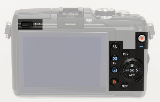

Spójrzmy teraz na tylną ściankę aparatu, na której w stosunku do modelu E-PL1 zauważymy sporo zmian.
Po lewej stronie znajduje się przycisk wysuwający lampę błyskową, a rozwiązanie to znane jest z modelu E-PL1. Cały układ przycisków znajdujący się po prawej stronie aparatu natomiast uległ istotnym modyfikacjom i jest podobny do tego, jaki znamy z modeli E-P1/2, choć funkcje poszczególnych przycisków uległy zmianie. W prawym górnym narożniku znajduje się oznaczony czerwoną kropką przycisk rozpoczynający nagrywanie filmu. Przycisk ten jest konfigurowalny i można mu przypisać jedną z wybranych funkcji:

Bezpośrednio przy prawej krawędzi wyświetlacza odnajdziemy cztery przyciski. Górny w trybie fotografowania służy do powiększania (7, 10, lub 14 razy) wybranego fragmentu kadru. Podczas odtwarzania zdjęć natomiast wykorzystywany jest do ich powiększania. Poniżej odnajdziemy przycisk oznaczony jako Fn. Podczas fotografowania może on obsługiwać jedną z funkcji opisanych przed chwilą przy okazji przycisku nagrywania filmów. W trybie odtwarzania służy do pomniejszania zdjęć bądź przechodzenia do widoku miniaturek. Kolejny przycisk uruchamia tryb odtwarzania, a ostatni ze wspomnianych czterech służy do kasowania zdjęć.
Przechodząc w prawo, na górze odnajdujemy przycisk INFO, wykorzystywany do zmiany informacji wyświetlanych na ekranie LCD. Poniżej niego znajduje się pokrętło sterujące z wbudowanym krzyżakiem wielofunkcyjnym. Jest ono wykorzystywane przy wybieraniu opcji, ustawianiu parametrów ekspozycji czy przeglądaniu zdjęć. Wbudowany krzyżak natomiast, poza przyciskami kierunkowymi obsługuje następujące funkcje:
  • górny – kompensacja ekspozycji,
  • prawy – tryb lampy błyskowej,
  • dolny – tryb seryjny lub samowyzwalacz,
  • lewy – wybór pola AF.
Dodatkowo przyciski kierunkowe prawy i dolny są konfigurowalne, zatem istnieje możliwość zmiany ich domyślnych ustawień. W przypadku każdego z nich mamy następujące możliwości:

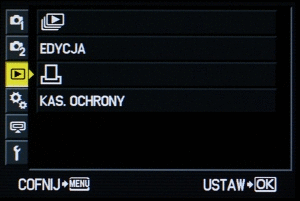

Menu odtwarzania:
  • pokaz slajdów,
  • edycja zdjęć – kompensacja cieni, usuwanie efektu czerwonych oczu, kadrowanie, proporcje, konwersja do czerni-bieli, sepia, nasycenie, zmiana rozmiaru, e-portret (wygładzanie skóry),
  • drukowanie,
  • kasowanie ochrony zdjęć.

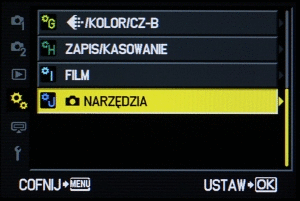

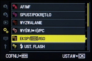

Menu użytkownika to zdecydowanie najbardziej rozbudowana zakładka menu. Składa się ona z 10 pozycji oznaczonych literami od A do J, w których pogrupowane są najróżniejsze opcje związane z działaniem aparatu i wykonywaniem zdjęć:

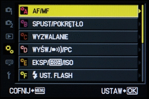

A – AF/MF
  • Tryb AF – ustawienie trybu pracy autofokusu przy fotografowaniu i filmie,
  • Obszar AF,
  • Resetowanie obiektywu – ustawianie ogniska obiektywu na nieskończoność przy każdym wyłączeniu aparatu,
  • Ostrość w Bulb – możliwość ostrzenia w trakcie ekspozycji Bulb (domyślnie wyłączone),
  • Kierunek kręcenia pierścieniem ostrości,
  • Asystent MF,
  • Domyślny obszar autofokusu – wybieralny później za pomocą przycisku.

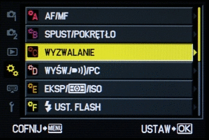

C – Wyzwalanie
  • włączenie priorytetu zwalniania migawki w trybie AF-S,
  • włączenie priorytetu zwalniania migawki w trybie AF-C.

E – Ekspozycja/ISO
  • Krok EV – ustawienie kroku ekspozycji we wszystkich opcjach z nią związanych (1/3, 1/2 lub 1 EV),
  • Pomiar światła – ESP, Centralnie ważony, Punktowy, Punktowy rozjaśniony/przyciemniony,
  • Pomiar AEL – Tryb pomiaru używany przy blokowaniu ekspozycji (do wybrania powyższe bez ESP lub Auto czyli ten sam co wybrany w aparacie),
  • ISO,
  • Krok ISO – 1/3 lub 1 EV,
  • Ustawienia Auto ISO – wybór domyślnej wartości i górnej granicy Auto ISO (w zakresie 200–3200),
  • Auto ISO – tryby, w których dostępne jest Auto ISO (P/A/S lub Każde),
  • Maksymalny czas Bulb – od 1 do 30 minut,
  • Czas Anti-shock – czas od naciśnięcia spustu do wykonania zdjęcia (wyłączone, 1/8, 1/4, 1/2, 1, 2, 4, 8, 15, 30 sekund).

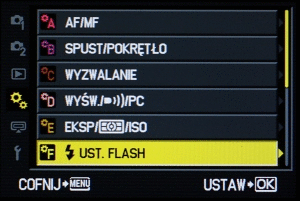

F – Ustawienia flash
  • X-Sync – wybór czasu synchronizacji błysku – od 1/60 do 1/180 sekundy,
  • Dług. błysku – wybór najkrótszego dostępnego czasu migawki przy włączonej lampie błyskowej, od 30 do 1/180 sekundy,
  • Połączenie kompensacji ekspozycji i kompensacji błysku.

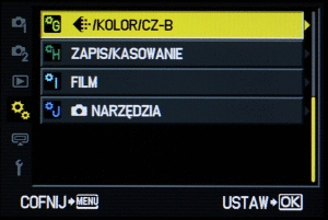

G – Kolor
  • Redukcja szumu przy długich czasach ekspozycji – opcje redukcji szumu: Wyłączona, Włączona (przy każdym zdjęciu), Auto (przy długich czasach ekspozycji),
  • Redukcja szumu przy wysokim ISO – stopień redukcji szumu: Wyłączone, Słabo, Standard, Mocno,
  • Balans bieli – możliwość korekcji każdego z ustawień balansu bieli: Amber-Blue oraz Green-Magenta,
  • Wszystkie balanse bieli – jednoczesne skorygowanie bądź zresetowanie korekcji dla wszystkich balansów bieli,
  • Przestrzeń RGB – sRGB lub Adobe RGB,
  • Korekcja winietowania,
  • Określenie jakości i rodzaju zdjęć – dostępnych później przy wyborze jakości zdjęć,
  • Rozmiar zdjęć JPEG w trybie M (Middle) oraz S (Small).

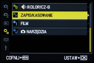

H – Zapis/Kasowanie
  • Szybkie kasowanie – bez zapytania o potwierdzenie,
  • Kasowanie RAW+JPEG – zachowanie przy kasowaniu zdjęć RAW+JPEG: tylko RAW, tylko JPEG i oba,
  • Nazwa pliku – resetowanie nazewnictwa plików,
  • Edycja nazwy pliku – możliwość zmiany sposobu nazywania plików,
  • Domyślny wybór – wybór domyślnej opcji przy zapytaniach Tak/Nie,
  • Ustawienie DPI – ustawienie rozdzielczości dla drukowanych zdjęć,
  • Ustawienie copyright.

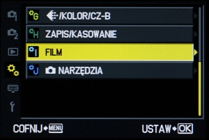

I – Film
  • Tryb – tryb pracy w trakcie filmowania: P, A, M, ART1–6,
  • Film + foto – włączenie wykonania zdjęcia po zakończeniu filmowania,
  • Nagrywanie dźwięku w filmie.

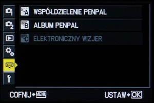

Menu złącza akcesoriów dodatkowych:
  • A – Współdzielenie PENPAL
    • Proszę czekać – odbieranie obrazów i dodawanie hostów do książki adresowej,
    • Książka adresowa (Lista adresowa, Timer wyszukiwania, Nowe parowanie),
    • Mój PENPAL – informacje o urządzeniu OLYMPUS PENPAL, w tym nazwa, adres i obsługiwane usługi,
    • Rozmiar wysyłanych zdjęć (mały 640×480 pix, średni 1280×960 pix, duży 1920×1440).

    • Rozmiar kopii zdjęć – duży: rozmiar kopiowanych obrazów nie jest zmieniany, średni obrazy są kopiowane w rozmiarze odpowiadającym rozdzielczości 1920×1440.
  • C – Wizjer elektroniczny
    • Regulacja wizjera – dostosowywanie jasności i temperatury barwowej elektronicznego wizjera.

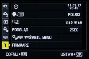

Menu ustawień:
  • ustawienia zegara,
  • wybór języka,
  • regulacja LCD,
  • określenie czasu wyświetlania zdjęcia,
  • wersja oprogramowania,
  • wyświetlanie menu użytkownika i menu złącza akcesoriów dodatkowych (ON/OFF).
Poruszanie się po menu jest wygodne, choć ilość zakładek i opcji może w pierwszym momencie przyprawić o zawrót głowy. Nie pomaga czasem mylące (albo przynajmniej – niewiele mówiące) nazewnictwo oraz polskie tłumaczenia. W efekcie czasem niezbędne staje się sięganie do instrukcji. W codziennej praktyce fotograficznej jednak rzadko zagląda się do większości opcji, a najważniejsze jest to, że sterowanie podstawowymi parametrami odbywa się w wygodny sposób.

W Olympusie E-PL2 nastąpiła wyraźna poprawa w stosunku do poprzednika, jeżeli chodzi o parametry wyświetlacza. Posiada on bowiem 3-calowy wyświetlacz HyperCrystal LCD o rozdzielczości 460 tysięcy pikseli, podczas gdy ekran LCD w E-PL1 miał przekątną o długości 2.7 cala i dwukrotnie niższą rozdzielczość.

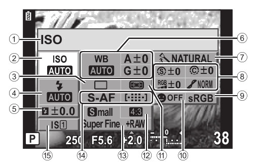

Sterowanie podstawowymi parametrami w E-PL2 odbywa się poprzez swego rodzaju menu podręczne, które może być wyświetlane w dwóch trybach do wyboru – tzw. „Sterowanie na żywo” oraz „Pełny panel sterowania”. Ten pierwszy zdecydowanie przypomina sposób obsługi aparatów kompaktowych – większość niezbędnych opcji dostępna jest w menu podręcznym uruchamianym przyciskiem Start/OK.
Drugi typ bardziej przypomina panel opcji spotykany w lustrzankach, gdzie naraz wyświetlana jest większość ustawień, po których poruszamy się przyciskami „krzyżaka”. Dostępnych w tym trybie opcji jest więcej, jednak zasłaniają one większość kadru. Poniżej prezentujemy schemat zawarty w instrukcji obsługi aparatu.
  1. Wybrana aktualnie opcja,
  2. Czułość ISO,
  3. Fotografowanie sekwencyjne/samowyzwalacz,
  4. Tryb fotografowania z lampą błyskową,
  5. Sterowanie natężeniem błysku,
  6. Balans bieli,
  7. Tryb obrazu,
  8. Ostrość/kontrast/nasycenie/gradacja,
  9. Przestrzeń barwna,
  10. Wykrywanie twarzy,
  11. Tryb pomiaru,
  12. Współczynnik proporcji obrazu,
  13. Tryb zapisu,
  14. Tryb/pole AF,
  15. Tryb stabilizacji.
Przełączanie pomiędzy oboma trybami odbywa się w sposób mało intuicyjny – najpierw nacisnąć trzeba przycisk Start/OK, a następnie przełączamy się przyciskiem Info. Każdy z trybów można aktywować lub dezaktywować za pomocą odpowiedniej opcji ukrytej głęboko w menu użytkownika (zakładka D, Ustawienia sterowania, interesujący nas tryb, włączyć lub wyłączyć opcję "ster. na żywo" i/lub "SPK"). Jak widać każdy może dobrać ustawienia zgodnie ze swoimi preferencjami i np. używać tylko jednego z trybów.

Wizjer
Ze względu na swoje kompaktowe gabaryty oraz bezlusterkową budowę, Olympus E-PL2 pozbawiony jest wizjera optycznego i elektronicznego. Jeżeli z różnych względów chcemy go jednak posiadać, Olympus udostępnia je jako akcesoria – celownik optyczny VF-1 oraz elektroniczny VF-2.
