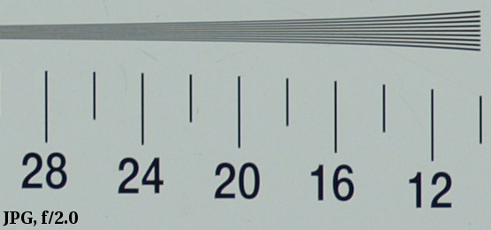

Rozdzielczość testowanego obiektywu została przetestowana w oparciu o pliki RAW uzyskane przy pomocy aparatu Olympus E-3. Błędy pomiarowe zawierały się od 1.5 lpmm dla okolic maksymalnego otworu do 0.2 lpmm dla przysłony f/22.
Olympus Zuiko Digital 150 mm f/2 - Rozdzielczość obrazu
Cóż tu dużo pisać. Patrząc na powyższy wykres nasuwa się jedno słowo - rewelacja! Ten obiektyw zanotował najwyższe MTF-y ze wszystkich przetestowanych przez nas, już prawie 150-ciu, obiektywów. Fakt, że mocno pomaga mu tutaj gęsto upakowana matryca Olympusa E-3, ale to nie zmienia naszej oceny. Nawet jeśli weźmiemy tylko pod uwagę obiektywy testowane na 10 megapikselowych matrycach Olympusa, to ZD 2/150 i tak wypada najlepiej dając MTF-y wyższe od tak cenionych obiektywów jak ZD 2/50 czy Leica 1.4/25.
Ponieważ rzadko widuje się aż tak dobre przebiegi, pozachwycam się nimi jeszcze chwilę. Warte podkreślenia jest to, że tak jasny obiektyw, na maksymalnym otworze, notuje wynik sięgający prawie 50 lpmm i co więcej jest on niespełna 3% gorszy od maksymalnych osiągów. Mało tego! Gdy spojrzymy na zachowanie na brzegu kadru, zobaczymy że obiektyw także i tam poczyna sobie świetnie. Świadczy o tym mała różnica wartości MTF pomiędzy centrum a brzegiem i także doskonałe zachowanie na maksymalnym otworze. Jeśli więc chodzi o rozdzielczość, Olympus ZD 2/150 nie ma kompletnie żadnych słabych punktów.
