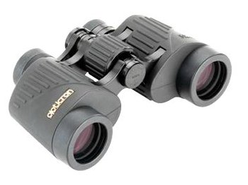

Opticron SR.GA 8x32 - specyfikacja i opinie
Zdjęcia lornetki
  • Lornetka Opticron SR.GA 8x32

    Wady: - nie jest wodoszczelna - skala odległości między okularami jest zredukowana do trzech nieopisanych kreseczek (tubusy rozchylają się trochę więcej niż kreseczka odpowiadająca prawdopodobnie rozstawowi minimalnemu, trochę mniej niż kreseczka w okolicy rozstawu maksymalnego, a niesymetrycznie między nimi jest umieszczona kreseczka trzecia, przypadkiem odpowiadająca mojemu rozstawowi gałek ocznych...) - bardzo mały odstęp źrenicy - krótkie gumowe muszle okularowe nie do końca tłumią tylno-boczne odblaski - zatyczki od okularów i obiektywów nie są fabrycznie połączone z korpusem np. przy pomocy pasków, trzeba kombinować samodzielnie jak ich nie zgubić
    Zalety: - mała jak na porro (mieści się w kieszeni kurtki czy obszerniejszej bluzy) - lekka, nieco ponad pół kg - poręczna, dobrze układa się w dłoni, jeśli ktoś ma palec środkowy dłuższy niż wskazujący, to ten pierwszy naturalnie układa się na dużej, wygodnie karbowanej śrubie ostrości - jasna (w swojej klasie) - kolory bez widocznych zafarbów - obraz w centralnych ok. 70-80% ostry, na obrzeżach pozostaje czytelny - całkiem szerokie pole widzenia (ponad 8 stopni) - dobry efekt \"trójwymiarowości\" dzięki szerokiemu rozstawowi obiektywów - aberracja chromatyczna niewielka, w większości przypadków trudna do uchwycenia i nieprzeszkadzająca w obserwacjach - szeroki zakres korekcji dioptrycznej na prawym okularze (wyskalowane od -4D do +4D ale okular przekręca się, gładko, acz ze sporym oporem, o odległość mniej więcej odpowiadającą 7-8D w każdą stronę) - ma metalowe wyjście statywowe schowane pod nakrętką z tworzywa sztucznego między obiektywami - obita całkiem trwałą gumą (praktycznie bezzapachową), można bez obaw położyć na stole, nic się nie porysuje, po około roku użytkowania brak na niej widocznych śladów - mechanicznie śruba ostrości pracuje praktycznie tak samo zarówno na lekkim mrozie jak i w upałach - wyprodukowana w Japonii - dość tania
    Podsumowanie: Jeździ ze mną wszędzie w samochodzie. Bywa, że nawet na czerwonym świetle czekając chwycę ją w garść, żeby spojrzeć na coś szybko. Ma też swoje stałe miejsce w plecaku. Największym problemem dla potencjalnego nabywcy jest zdecydowanie mały odstęp źrenicy, więc okularnicy powinni ją wcześniej przyłożyć do oczu, choć biorąc pod uwagę, że online wyprzedawane są chyba zapasy magazynowe, może to być trudne. Mam wrażenie, że może dopiero w okolicy ponad 2000-3000 PLN byłby do kupienia sprzęt dachowy o zbliżonej jasności i jakości obrazu tudzież szerokości pola widzenia. Prawdopodobnie lepszy optycznie jest sprzedawany obecnie za ponad 2000 PLN mały Nikon E2 8x30, ale trzy razy droższy, niewiele mniejszy i o delikatniejszym wykończeniu. Opticron SR.GA 8x32 to nie jest raczej sprzęt \"kolekcjonerski\", tylko taki do codziennego użytkowania bez strachu, że jak się wyślizgnie z ręki, to stracimy fortunkę. Tak właśnie świetnie się sprawdza.

    Wady: Muszle okularowe troszkę za krótkie. Nie jest wodoodporna.
    Zalety: Optycznie i i mechanicznie jest bardzo dobrze. Ostrość obrazu rewelacja. Piękny krystaliczny obraz , super pole widzenia. Mechanicznie żadnych luzów, obudowana dobrej jakości gumą. Pokrowiec do lornetki oczywiście skórzany.
    Podsumowanie: Wspaniała mała lornetka porro made in Japan. Prawdopodobnie już nie produkowana a szkoda bo to perełka na rynku optycznym.
