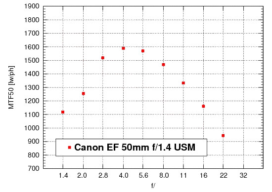

Używając zdjęć w formacie JPEG, z wyostrzaniem ustawionym na minimalnym poziomie, wyznaczyliśmy rozdzielczość (MTF50) układu aparat plus obiektyw, obliczając ją w programie Imatest. Wartości wyrażone w liniach na wysokość obrazu pozwalają na porównanie z analogicznymi wykresami dla aparatów kompaktowych i ocenę stopnia wyostrzania zastosowanego przez producenta. Zdjęcia pomiarowe zostały wykonane z obiektywem Canon EF 50 mm f/1.4 USM.
Canon EOS 1100D - Rozdzielczość
Testowana przez nas w lutym bieżącego roku lustrzanka klasy entry level z konkurencyjnej stajni, czyli Nikon D3100, zanotowała w tej kategorii nieco lepszy wynik. Trzeba jednak pamiętać, że ma ona matrycę o większej liczbie pikseli. Nie można również zapominać, że w przypadku JPEG-ów bezpośrednie porównanie utrudnia wyostrzanie, które może być różne w poszczególnych aparatach.

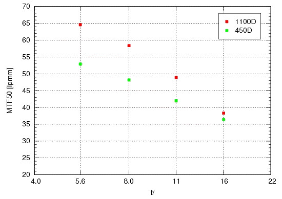

Rozdzielczość matrycy wyznaczamy w oparciu o funkcję MTF50, a pomiarów dokonujemy standardowo na niewyostrzonych plikach RAW, które uprzednio konwertujemy do formatu TIFF przy pomocy programu dcraw. Test wykonujemy z użyciem obiektywu Sigma 30 mm f/1.4 EX DC, który jest produkowany ze wszystkimi bagnetami lustrzanek dostępnych na rynku. Aby uciec od aberracji optycznych, mierzymy wartości MTF50 tylko dla zakresu przysłon f/5.6–f/16, w którym głównym czynnikiem ograniczającym osiągi obiektywu jest dyfrakcja. Warto również przypomnieć, że na każdej przysłonie wykonujemy kilkanaście-kilkadziesiąt zdjęć (zarówno z autofokusem, jak i z ręcznym ustawianiem ostrości), po czym wybieramy najlepsze. Uzyskane przez nas wyniki prezentujemy na poniższym wykresie. Warto wspomnieć, że kontrolne pomiary z obiektywem Canon EF 50 mm f/1.4 dały porównywalne, w granicy błędu, wartości.

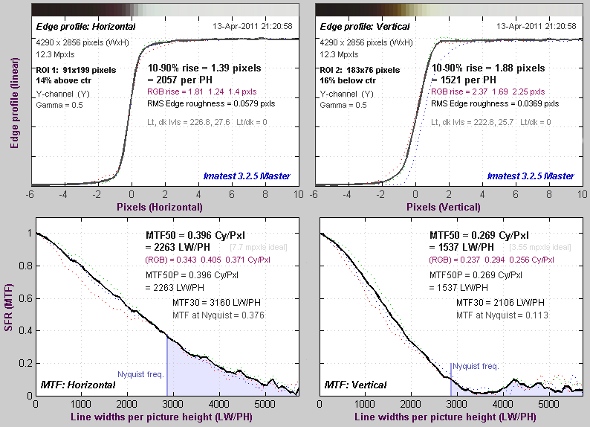

Na powyższym wykresie przedstawiliśmy również wyniki, jakie osiągnął w naszym teście model 450D. Ma on bowiem matrycę o tej samej liczbie pikseli. Wyraźna przewaga nowego EOS-a nad swoim starszym bratem może zatem dziwić. Nasi stali Czytelnicy zapewne już się domyślają gdzie jest pies pogrzebany. W przypadku 1100D mamy do czynienia z analogicznym zachowaniem jakie obserwowaliśmy u jego poprzednika oraz modeli 550D i 600D. Składowa pozioma została wyostrzona lub/i ewentualnie osłabiono filtr AA w tym kierunku. Świadczą o tym chociażby wykresy przebiegu profilu na granicy czerni i bieli oraz funkcji MTF. Przykładowe wykresy dla obu składowych dla najlepszego pomiaru prezentujemy poniżej.
Widać wyraźnie różnicę w wysokości odpowiedzi funkcji MTF w częstotliwości Nyquista dla poszczególnych składowych. O ile ta dla składowej pionowej (dolny wykres z prawej strony) utrzymuje rozsądny i niewzbudzający podejrzeń poziom, o tyle w przypadku składowej poziomej obserwujemy znaczny wzrost, sięgający niemal 40%. To wartość na tyle duża, że w połączeniu z wartością MTF30 większą niż liczba pikseli w pionie matrycy może wskazywać, że mamy tutaj do czynienia nie tylko z osłabieniem lub całkowitym wyeliminowaniem filtru AA.
