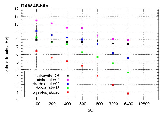

Testy zakresu tonalnego przeprowadzamy w oparciu o zdjęcia tablicy Stouffer T4110, zapisane w formacie RAW i przekonwertowane do 48-bitowych TIFF-ów za pomocą programu dcraw. Wyniki otrzymane dla Canona 1100D prezentujemy na poniższym wykresie.
Canon EOS 1100D - Zakres tonalny
Na wykresie zaznaczyliśmy wartości zakresu tonalnego dla wysokiej, dobrej, średniej i niskiej jakości obrazu. Odpowiada to stosunkom sygnału do szumu na poziomie 10, 4, 2 i 1. Widać, że dla najlepszej jakości obrazu 1100D osiągnął maksymalny wynik na poziomie 6.4 EV. Nie jest to szczególnie imponująca wartość, ale z drugiej strony nowy EOS wypada minimalnie lepiej w tej kategorii niż jego konkurent Nikon D3100, który zanotował wynik na poziomie 6.1 EV. Dodatkowo 1100D mimo, że jest najprostszą lustrzanką Canona, osiągnął porównywalny wynik z tym co pokazały dwa EOS-y z wyższych półek, czyli 600D i 60D.
W sytuacji kiedy obniżymy nasze kryterium dotyczące jakości obrazu można zauważyć, że wartości zakresu tonalnego zaczynają wzrastać. Dla najsłabszego z zastosowanych przez nas kryteriów, czyli stosunku sygnału do szumu na poziomie 1, testowany aparat osiąga wartość na poziomie sięgającym nawet 10.5 EV.

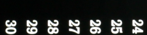

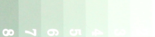

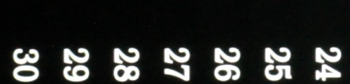

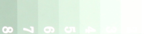

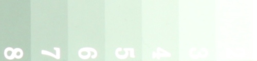

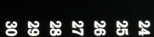

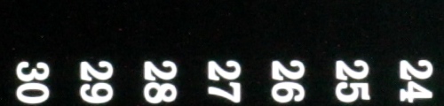

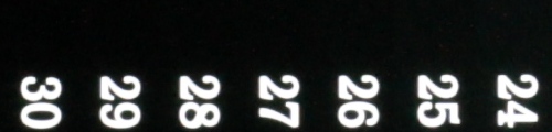

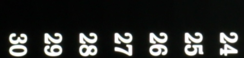

Zakres tonalny na plikach zapisanych w formacie JPEG możemy ocenić wizualnie na wycinkach zdjęć tablicy Stouffer T4110. Odległość pomiędzy sąsiednimi polami szarości wynosi 0.3 EV.
ISO Granica bieli
100 Canon EOS 1100D - Zakres tonalny
200 Canon EOS 1100D - Zakres tonalny
400 Canon EOS 1100D - Zakres tonalny
800 Canon EOS 1100D - Zakres tonalny
1600 Canon EOS 1100D - Zakres tonalny
3200 Canon EOS 1100D - Zakres tonalny
6400 Canon EOS 1100D - Zakres tonalny
ISO Granica czerni
