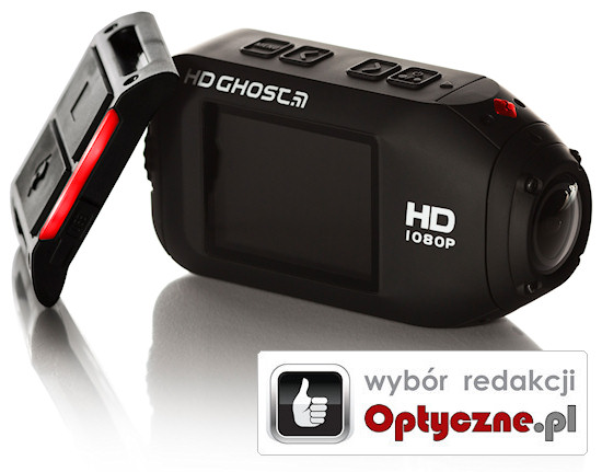

Pod względem budowy i jakości wykonania trudno cokolwiek zarzucić którejkolwiek kamerze, jednak pod względem funkcjonalności dostrzeżemy już spore rozbieżności. Najlepiej pod tym względem wypada Drift HD Ghost, bowiem oferuje on największy zakres opcji dodatkowych, a dzięki wbudowanemu ekranowi LCD, aplikacji do smartfona oraz pilotowi, możemy go bardzo wygodnie obsługiwać. Podobnie wypada Rollei HD Bulled 5S, jednak nie znajdziemy w nim już WiFi i stąd punkt mniej od Drifta. W środku stawki uplasował się Panasonic, który także oferuje dość obszerną liczbę funkcji dodatkowych oraz interfejs WiFi, jednak daje się obsłużyć jedynie z poziomu tabletu bądź smartfona, co jest sporym ograniczeniem. Ostatnie miejsca przypadły produktom Redleaf i Polaroid, jednak ten ostatni daje więcej możliwości konfiguracyjnych i stąd punkt więcej od konkurenta.

No i mamy zwycięzcę! Jest nim Drift HD Ghost. Jego producent postawił na przyzwoitą jakość obrazu, dobre wyposażenie i świetną funkcjonalność. Nie obyło się jednak bez wpadek ze słabym nocnym trybem wideo, czy koniecznością dokupienia obudowy podwodnej. Mimo to z pewnością jest to produkt wart uwagi. Oczywiście pod warunkiem, że dysponujemy kwotą około 1500 zł, bowiem tyle obecnie trzeba zapłacić za Drifta, co czyni go najdroższym produktem spośród wszystkich testowanych.
Mimo to, za zwycięstwo w teście kamer sportowych kamera otrzymuje wyróżnienie „Wybór redakcji Optyczne.pl”:
