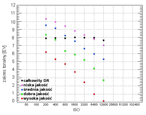

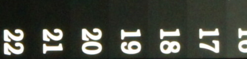

Testy zakresu tonalnego przeprowadzamy w oparciu o zdjęcia tablicy Stouffer T4110, zapisane w formacie RAW i przekonwertowane do 48-bitowych TIFF-ów za pomocą programu dcraw. Wyniki te, przedstawione na wykresie, pokazują całkowity zakres tonalny oraz dynamikę tonalną przy stosunkach szumu do sygnału równych 0.1, 0.25, 0.5 i 1.
Sony NEX-C3 - Zakres tonalny
Maksymalna wartość dynamiki tonalnej w NEX-C3, dla najlepszej jakości obrazu, sięga poziomu 6.2 EV. Jest to wynik podobny do Olympusa E-PL2 i E-P3, nieco mniejszy od Samsunga NX100 i zdecydowanie lepszy od Panasonika G3. Wynik ten jest niestety jednocześnie gorszy od tego, co oferował 14-megapikselowy NEX-5, u którego dynamika sięgała niemal 7 EV.

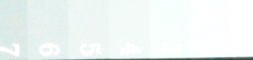

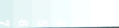

Zakres tonalny na plikach zapisanych w formacie JPEG możemy ocenić wizualnie na wycinkach zdjęć tablicy Stouffer T4110. Przypominamy, że różnica w jasności między sąsiednimi polami szarości wynosi 0.3 EV.
ISO Granica bieli
200 Sony NEX-C3 - Zakres tonalny
400 Sony NEX-C3 - Zakres tonalny
800 Sony NEX-C3 - Zakres tonalny
1600 Sony NEX-C3 - Zakres tonalny
3200 Sony NEX-C3 - Zakres tonalny
6400 Sony NEX-C3 - Zakres tonalny
12800 Sony NEX-C3 - Zakres tonalny

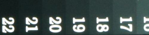

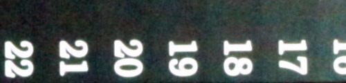

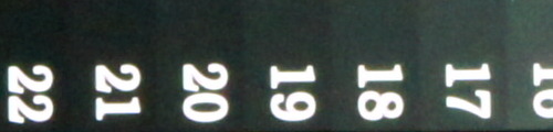

ISO Granica czerni
Przy omawianiu zakresu tonalnego tradycyjnie już pokazujemy, jak zachowują się zdjęcia przy obróbce komputerowej, kiedy to rozjaśniamy je lub przyciemniamy. Zdjęcia scenki zostały wykonane z czasem 30 s i 2 s przy czułościach odpowiednio ISO 100 i ISO 1600. Zdjęcia zostały wywołane programem dcraw do 48-bitowych TIFF-ów, a następnie skorygowane o +4 EV i −4 EV w programie Adobe Lightroom i ostatecznie zapisane do postaci 24-bitowej.

W tej części testu porównujemy zdjęcia z NEX-C3 do Canona 50D ze względu na stałą dostępność 50D w redakcji i dlatego, że matryce w obu aparatach mają podobną gęstość pikseli. Po rozjaśnieniu, na niskich czułościach, minimalnie lepiej wyglądają zdjęcia z 50D, ale na czułościach wyższych oba aparaty prezentują podobny poziom. Analizowanie zdjęć po ujemnej korekcji jest dużo trudniejsze. Wydaje się jednak, że po przyciemnieniu zdjęcia zarówno z Sony jak i z Canona, zachowują się podobnie.
