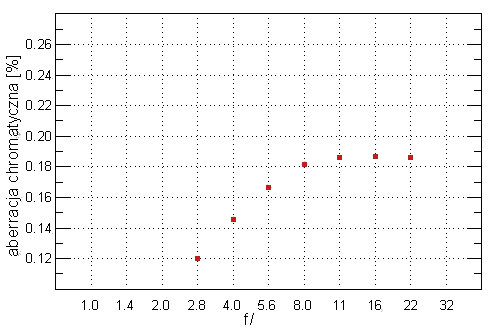

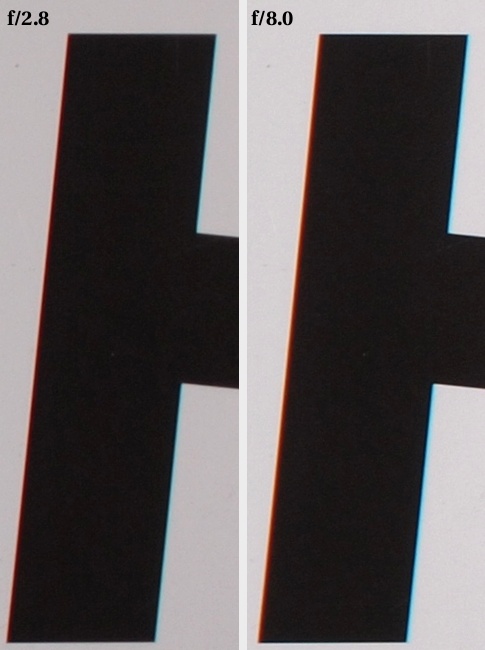

Trudno nam było uwierzyć w to, że komukolwiek uda się zrobić tak mały obiektyw, obdarzony jednocześnie stosunkowo dobrym światłem i szerokim kątem, a przy tym pozbawiony jakichkolwiek wad. Nasz brak wiary miał swoje podstawy, co pokazuje pierwsza odnotowana wpadka testowanego obiektywu związana z aberracją chromatyczną. Nie jest to może wpadka potężna, ale na pewno warta odnotowania.
Olympus M.Zuiko Digital 17 mm f/2.8 - Aberracja chromatyczna
Na maksymalnym otworze względnym aberracja ta sięga wartości 0.12%, co jest jeszcze wartością średnią. Po przymknięciu przysłony o jedną działkę niebezpiecznie zbliżamy się do poziomu dużego, a dla przysłon od f/5.6 w górę wkraczamy weń na całego. W związku z tym wada ta będzie nam przeszkadzać nie tylko na zdjęciach tablic testowych, ale także w ujęciach z życia wziętych.
