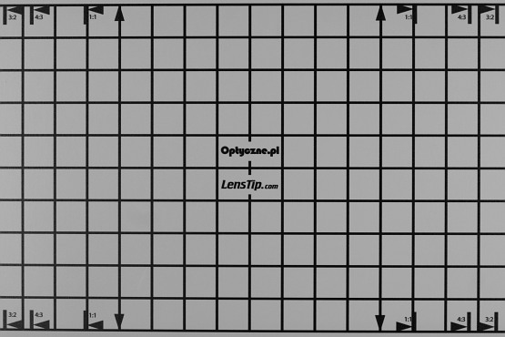

Teleobiektywy o tej ogniskowej nie mają prawie żadnych problemów ze zniekształceniami geometrycznymi i to nie ważne, czy podpinamy je pod pełną klatkę, czy też pod matrycę APS-C. W tym drugim przypadku dystorsja jest praktycznie zerowa. Widać to na poniższym zdjęciu i potwierdzają to pomiary, które wskazują na istnienie śladowej dystorsji beczkowej o wartości -0.28%.
Canon EF 85 mm f/1.2L II USM - Dystorsja

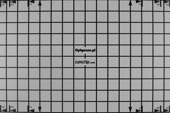

Zniekształcenia troszkę łatwiej będzie nam dojrzeć na pełnej klatce. Tutaj sięgają one wartości -1.03%, a więc poziomu, który można dojrzeć na tablicy testowej, ale na zdjęciach z życia wziętych nie specjalnie będą nam przeszkadzać.
