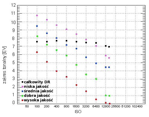

Testy zakresu tonalnego przeprowadzamy w oparciu o zdjęcia tablicy Stouffer T4110, zapisane w formacie RAW i przekonwertowane do 48-bitowych TIFF-ów za pomocą programu dcraw. Wyniki otrzymane dla A65 prezentujemy na poniższym wykresie. Wartości zakresu tonalnego wyznaczyliśmy dla wysokiej, dobrej, średniej i niskiej jakości obrazu. Odpowiada to stosunkom sygnału do szumu na poziomie 10, 4, 2 i 1. Pokazujemy również całkowity zakres tonalny, który został policzony z plików TIFF wywołanych programem dcraw przy współczynniku gamma równym jeden.
Sony Alpha SLT-A65 - Zakres tonalny
Dla wysokiej jakości obrazu, czyli stosunku sygnału do szumu równym 10, dynamika tonalna w A65 osiąga maksymalny poziom rzędu 6.3 EV. Nie jest to rezultat jaki należałoby wychwalać, ale biorąc pod uwagę gęstość pikseli na tej matrycy, trzeba się cieszyć z takiego wyniku. Lustrzanki Sony SLT o matrycach 16-megapikselowych osiągały bowiem rezultaty porónywalne. Przypomnijmy, że jest to także wartość podobna to tej, jaką osiągnął Canon 60D, ale mniejsza o około 0.7 EV od Nikona D7000. Ewidentnie gorzej od tych dwóch modeli wygląda jednak sytuacja na wysokich czułościach, w okolicach ISO 1600–3200. Dynamika tonalna w A65 jest w tych okolicach zdecydowanie mniejsza.
Gdy popatrzymy na wyniki uzyskane dla najniższej jakości zdjęcia, które mówią nam o tym jak matryca radzi sobie z wyciąganiem szczegółów z cieni, na ISO 100 widzimy wynik dochodzący do 11 EV. Tu także sporo brakuje do najlepszych osiągów detektora 16 Mpix. Przypomnimy tutaj, że na najniższych czułościach Pentax K-5 potrafił notować osiągi powyżej 12 EV. Przewaga Pentaksa utrzymuje się też na wyższych czułościach. Przykładowo, na ISO 3200 osiągał on 9 EV czyli ponad 1 EV więcej niż A65. Wyścig na megapiksele nie zawsze więc popłaca.

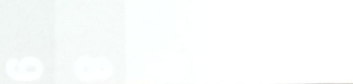

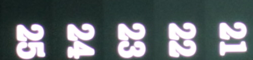

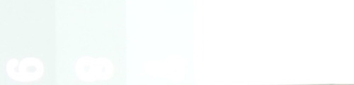

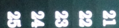

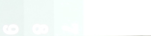

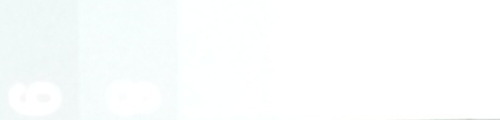

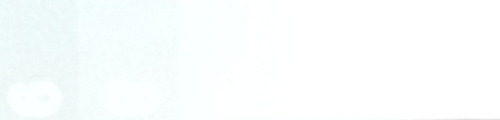

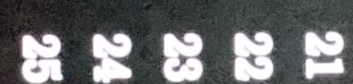

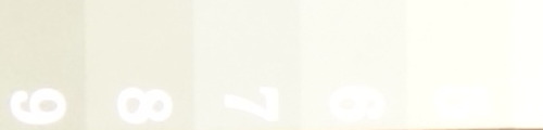

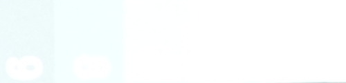

Zakres tonalny na plikach zapisanych w formacie JPEG możemy ocenić wizualnie na wycinkach zdjęć tablicy Stouffer T4110. Odległość pomiędzy sąsiednimi polami szarości wynosi 0.3 EV.
ISO Granica bieli
100 Sony Alpha SLT-A65 - Zakres tonalny
200 Sony Alpha SLT-A65 - Zakres tonalny
400 Sony Alpha SLT-A65 - Zakres tonalny
800 Sony Alpha SLT-A65 - Zakres tonalny
1600 Sony Alpha SLT-A65 - Zakres tonalny
3200 Sony Alpha SLT-A65 - Zakres tonalny
6400 Sony Alpha SLT-A65 - Zakres tonalny
12800 Sony Alpha SLT-A65 - Zakres tonalny
ISO Granica czerni
16000 Sony Alpha SLT-A65 - Zakres tonalny
