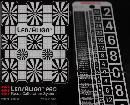

10. Autofokus
HSM zastosowany w Sigmie 18-50 mm działa cicho i dość szybko. Przebieg całej skali ostrości zajmuje mu zauważalnie mniej niż jedną sekundę i to nie ważne, czy przejeżdżamy skalę od nieskończoności do minimalnej ostrości czy na odwrót.
Sigma nie pokazywała też żadnych poważnych problemów we współpracy z Nikonem D200. Liczba pomyłek mechanizmu ustawiającego ostrość sięgała tylko 4%, co jest wynikiem naprawdę dobrym. Nie było przy tym żadnej tendencji do ustawiania ostrości przed lub za właściwym obiektem.
