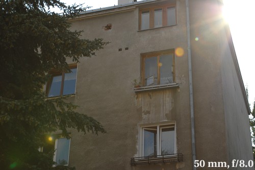

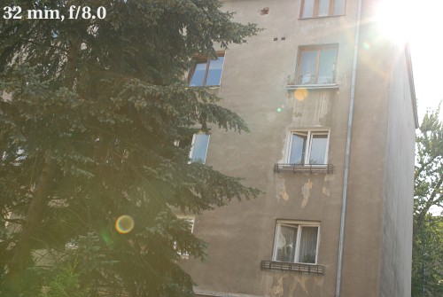

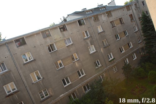

Zwykle, w przypadku Sigm, nie mamy powodów do narzekań w kategorii odblasków. Niestety tutaj sytuacja jest trochę inna. Nie wiemy, czy to oszczędności na powłokach, czy też niezmieniająca zewnętrznych gabarytów konstrukcja, ale efekt widoczny na dłuższych ogniskowych nie jest zadowalający. Tylko dla ogniskowej 18 mm ilość artefaktów świetlnych jest mała, lecz po wydłużeniu ogniskowej i po przymknięciu przysłony dość szybko rośnie.
Sigma 18-50 mm f/2.8-4.5 DC OS HSM - Odblaski
