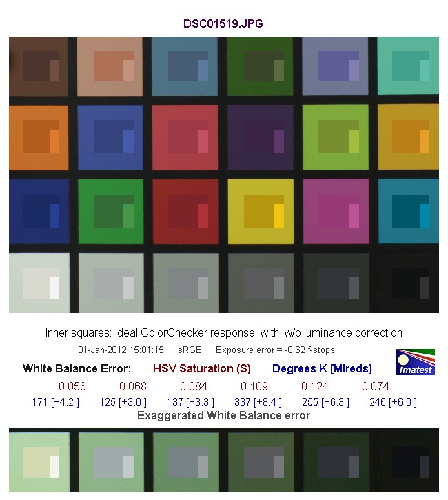

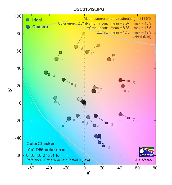

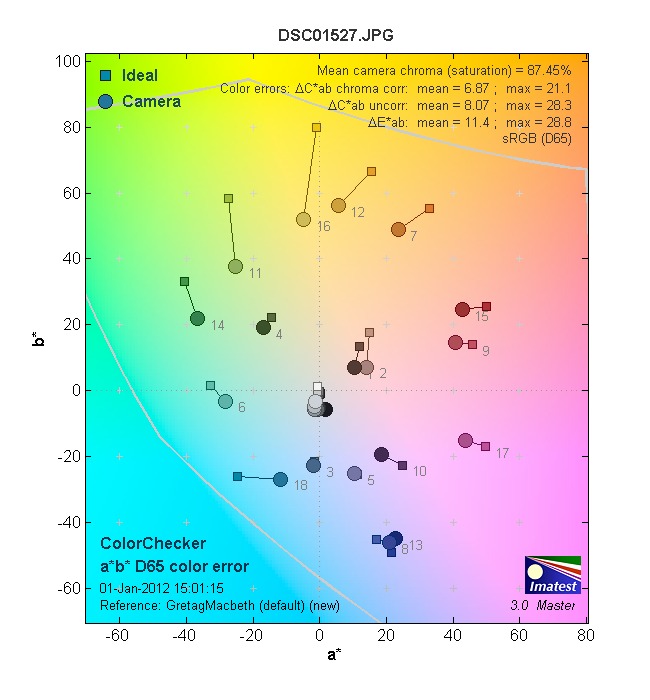

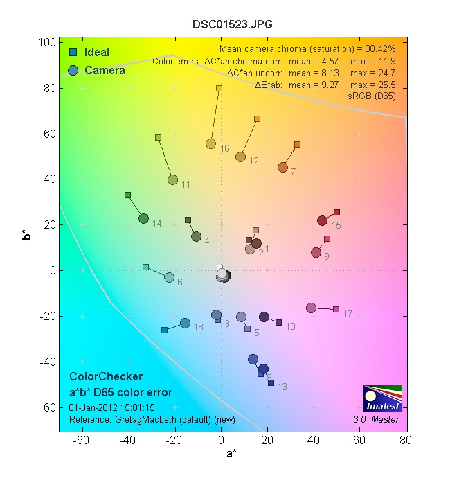

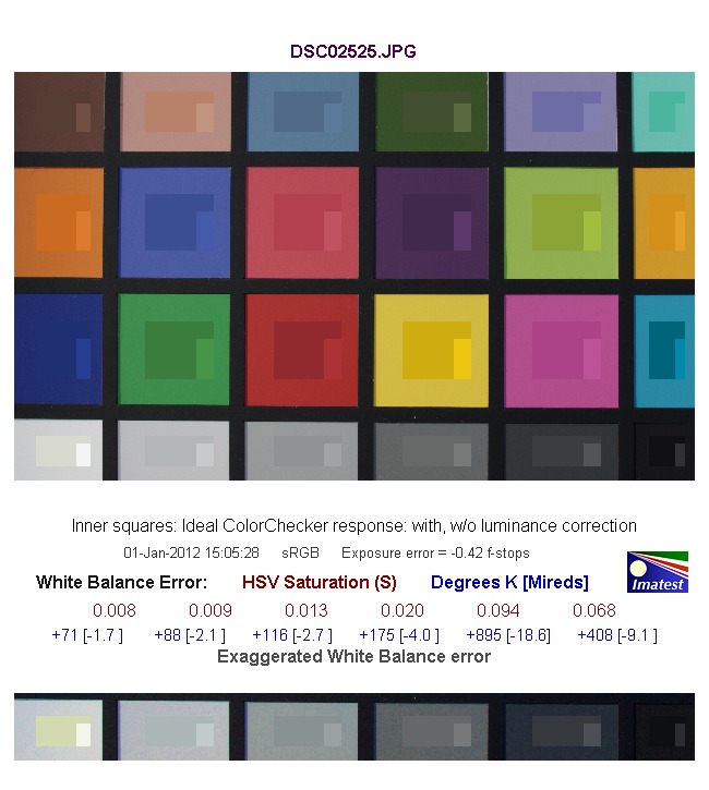

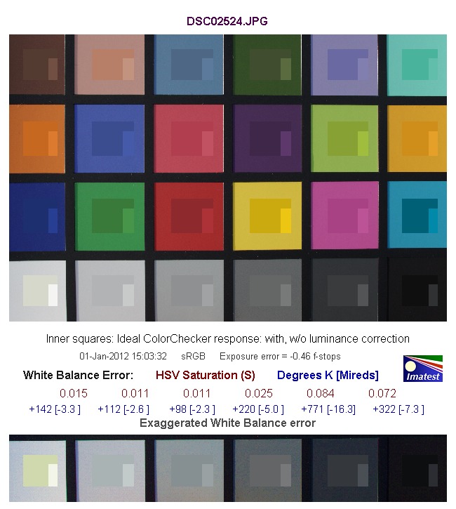

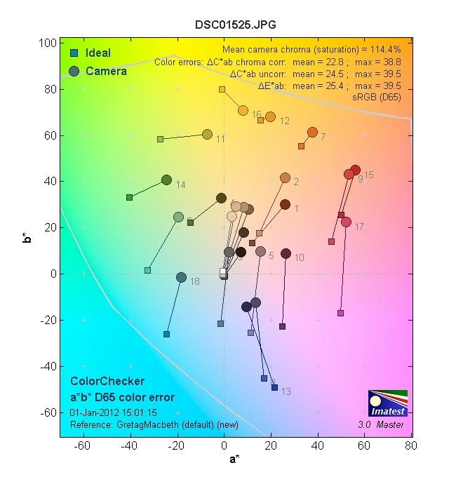

Pomiary skuteczności balansu bieli wykonujemy na 24-polowej tablicy kolorów X-Rite. Następnie wyliczamy parametry dC (odchylenie od właściwej barwy w przestrzeni L*a*b*, czyli wartość błędu, z jakim ocenił barwę aparat) oraz S (nasycenie barwy wyrażone w procentach). Poniżej w tabeli przedstawiamy wyniki dla przetestowanych przez nas ustawień balansu bieli.
Światło Balans bieli dC S [%]
Słoneczny dzień Auto 4.00 86.48
Słoneczny dzień Słoneczny dzień 3.77 85.35
6400K Auto 7.67 91.08
6400K 6400K 10.2 93.75
Lampa błyskowa Auto 4.37 79.94
Lampa błyskowa Lampa błyskowa 4.57 80.42
3000K Auto 22.8 114.4
3000K Żarówki 6.87 87.45
3000K 3000K 5.90 85.43
Neutralny styl zdjęć JPEG na firmowych ustawieniach sprawia, że obraz jest w większości przypadków mniej nasycony niż powinien ale jednocześnie charakteryzuje się małymi średnimi błędami kolorów. Generalnie można zdać się na automatyczny balans bieli, który poradzi sobie z dobrym skutkiem z większością oświetlenia. W sytuacjach, kiedy fotografujemy na przykład w świetle żarowym, lepiej ustawić balans dedykowany, dopasować temperaturę barwową lub ustawić poprawną wartość na wzorcu bieli.

Światło: 6400K
Balans bieli: auto
Sony Alpha SLT-A77 - Balans bieli Sony Alpha SLT-A77 - Balans bieli

Światło: lampa błyskowa
Balans bieli: Auto
Balans bieli: lampa błyskowa
Światło: żarówki (3000K)
Balans bieli: Auto
Balans bieli: żarówka
Balans bieli: Temp. 3000K
