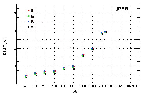

Tak jak w A65, tak i teraz maksymalny poziom szumu na zdjęciach JPEG sięga okolicy 3%. W tym modelu SLT również nie można wyłączyć całkowicie odszumiania, a jedynie ustawić je na minimum. Wykres z A77 ma jednak więcej nieregularności, które świadczą o częstszym niż w przypadku A65 włączaniu przez aparat odszumiania.

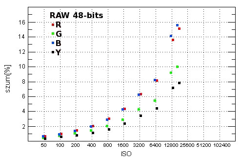

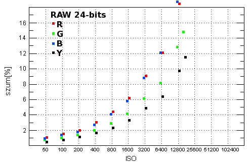

Na RAW-ach, podobnie jak na JPEG-ach, widać różnice między obrazowaniem A65 i A77. Ostrość zdjęć z A77 jest zdecydowanie lepsza, choć z drugiej strony wyższy niż w A65 jest poziom szumu. Ta sytuacja uwidacznia się powyżej ISO 800 i zaciera dopiero gdzieś na ISO 12800, kiedy wysoki poziom szumu w obu przypadkach degraduje szczegóły na zdjęciach. Na RAW-ach nie ma jednak utraty kolorystyki na najwyższych czułościach, jak to widzieliśmy w poprzednim rozdziale oraz nie widać, aby działa programowa redukcja szumu.
Sony Alpha SLT-A77 - Szumy i jakość obrazu w RAW
Przewaga konkurencji nad Sony A77 wyraźnie zaznacza się powyżej ISO 3200. Tak jak w przypadku JPEG-ów, tak i tutaj lepiej wypada Nikon D7000, a jeszcze lepiej Canon 60D. Sytuacji nie zmieni nawet próba odszumienia i skalowania 24-megapikselowych zdjęć, ponieważ duży szum zbyt mocno degraduje obraz, już na wejściu niszcząc szczegóły.

Statystyka sygnału z A77 jest bardzo podobna do tego, co widzieliśmy w teście A65. Na niskich czułościach odchylenia od średniej są niewielkie, a jednocześnie kształt rozkładu zachowuje fizyczny wygląd. Nie obserwujemy jednak już niejednorodność w świeceniu matrycy, które w A65 uwidaczniały się powyżej ISO 6400–12800 na prawym brzegu zdjęcia. Niewykluczone, że jest to zasługą dużego korpusu i lepszego odprowadzania ciepła.
