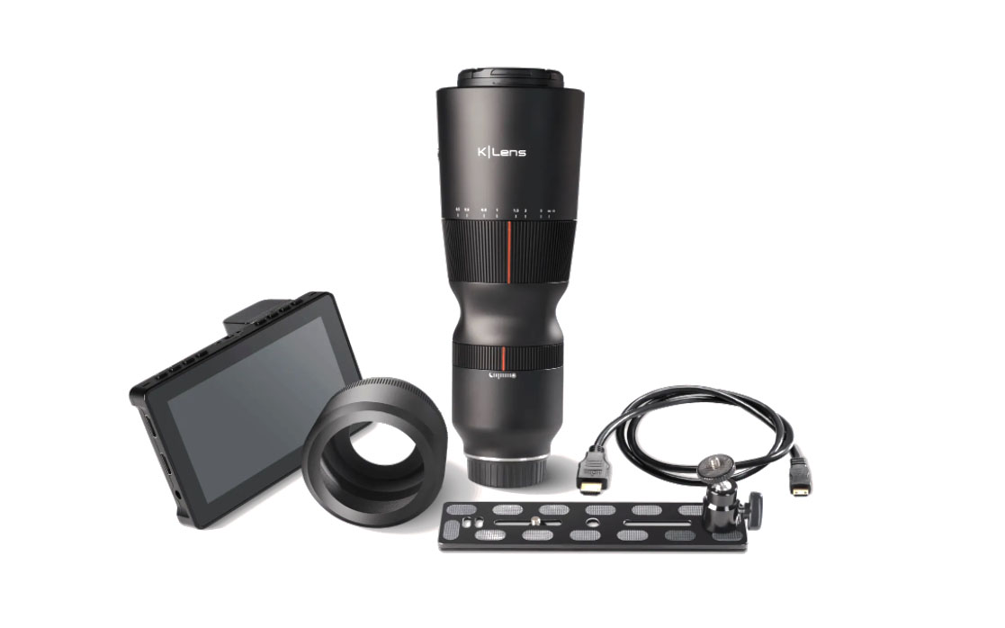

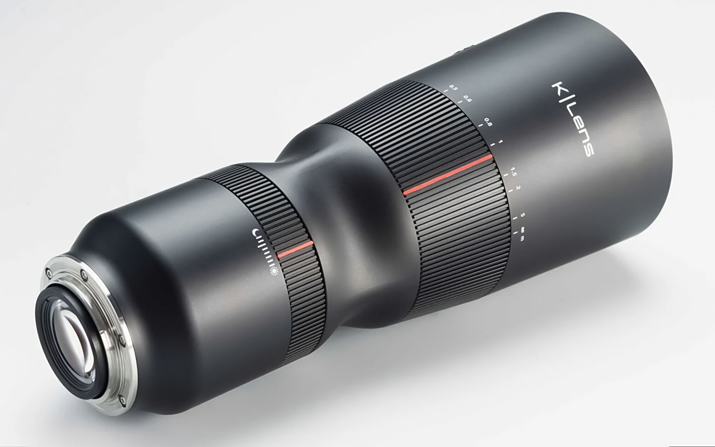

Zaprezentowany po raz pierwszy w marcu ubiegłego roku, korzystający z technologii "light field" obiektyw K Lens One, w najbliższych dniach trafi do przedsprzedaży na Kickstarterze.
K|Lens One to obiektyw, dzięki któremu technologia znana wcześniej z aparatów Lytro ma stać się dostępna dla posiadaczy "zwykłych" lustrzanek i bezlusterkowców. By to umożliwić, obiektyw rzutuje na matrycę nie jeden, a wiele obrazów, które następnie należy przetworzyć, by uzyskać zdjęcie z tzw. mapą głębi, czyli informacjami o odległości poszczególnych obiektów w kadrze od aparatu. Odbywa się to kosztem rozdzielczości - wynikowy obraz stanowi 1/9 (1/3 w pionie, 1/3 w poziomie) tego co oferuje matryca. Na szczęście, według deklaracji producenta, przy pracy z obiektywem można korzystać z trybów zwiększających rozdzielczość poprzez złożenie większej liczby ekspozycji - o ile oczywiście fotografowany temat na to pozwala.
Pozostałe parametry tej interesującej konstrukcji przedstawiają się następująco:
- Ogniskowa: 80 mm,
- Kąt widzenia: 25°,
- Światłosiła: f/6.3,
- Możliwość programowego osiągnięcia głębi ostrości jak z obiektywu o światłosile f/0.8,
- Maksymalna przysłona: f/19,
- Minimalna odleglość ogniskowania: 0.5 m,
- Optymalny zakres pracy (z punktu widzenia analizy odległości elementów w kadrze od aparatu): 1-15 m,
- Koło obrazowe: odpowiadające matrycom pełnoklatkowym,
- Liczba listków przysłony: 15,
- Mechanizm ustawiania ostrości: ręczny (MF),
- Mechanizm sterowania przysłoną: ręczny (pierścień),

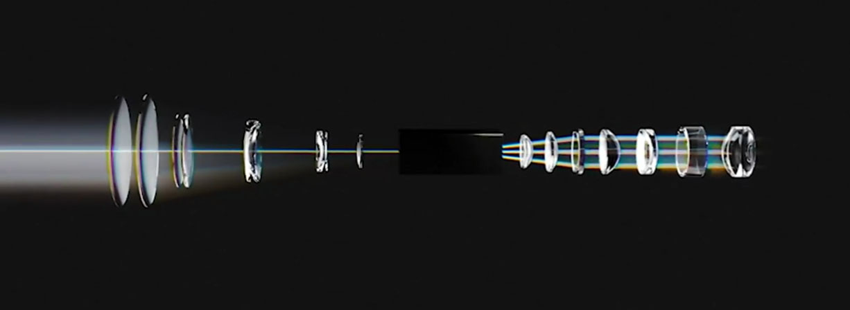

- Konstrukcja optyczna: 17 elementów w 13 grupach,
- Średnica filtra: 67 mm,
- Dostępne mocowania: Canon EF, Canon RF, Leica L, Nikon F, Nikon Z, Sony E/FE,
- Długość obiektywu: 253 mm,
- Waga obiektywu: 1720 g.
Obiektyw K Lens One wejdzie do sprzedaży na platformie Kickstarter w najbliższy poniedziałek, 29-go listopada. Ceny mają rozpoczynać się od 1800 euro.

czyli beamsplitter i masz 9 zdjec z roznie ustawiona ostroscia (tak tez widac na zdjeciu z linka). Dlatego tylko f/6.3 i ostrosc od 0.5m

Ten obiektyw tutaj jest jeszcze bardziej dupiany.
Konstruktorzy uzyli beam splittera (troche jak te tanie filtry USSR z targu za dyche) ktory daje 9 mini-zdjec obiektu w kadrze. Tyle ze dodali soczewki, wiec srodkowy obrazek jest wyostrzony w punkt, 4 coraz dalej, 4 coraz blizej.
W porownaniu z Lytro, to rozwiazanie jest jeszcze gorsze, bo kazdy z tych obrazkow jest przesuniety ("widzi" obiekt z innej strony), ale tak bylo taniej, to i tak zrobili.
Generalnie branie kasy od naiwnych, 1/9 oryginalnej rozdzielczosci twojego aparatu, nie da sie zlozyc w jedno (bo inna perspektywa) i 1800 w plecy.
