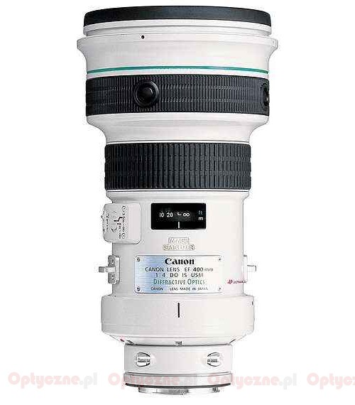

Canon EF 400 mm f/4 DO IS USM - specyfikacja i opinie
Zdjęcia obiektywu
Specyfikacja obiektywu
Producent Canon
Model EF 400 mm f/4 DO IS USM
Typ obiektywu Teleobiektyw stałoogniskowy
Ogniskowa 400 mm
Światłosiła f/4
Pole widzenia 6.2 o
Ostrość od 3.5 m
Maksymalne powiększenie 1:8.33
Maksymalna wartość przysłony 32
Liczba listków na przysłonie 8
Mechanizm autofokusa USM
Konstrukcja 17 elementów / 13 grup
Rozmiar filtra 52 mm
Tryb Makro Nie
Stabilizacja Tak
Dostępne mocowania Canon EF
Wymiary 128 x 232.7 mm
Waga 1940 g
Dodatkowe informacje Premiera: grudzień 2001
