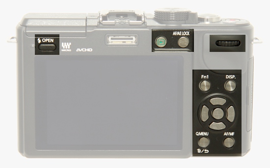

Pod względem liczby przycisków i pokręteł, Panasonic GX1 przypomina model GF1. Już na pierwszy rzut oka widać, że jest ona całkiem spora, zatem można się spodziewać, że dostępne przyciski zapewnią funkcjonalność na odpowiednio wysokim poziomie. Przyjrzyjmy się zatem dokładnie elementom sterującym, rozpoczynając od górnej części korpusu.

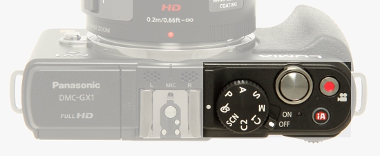

Panasonic Lumix DMC-GX1 - Budowa, jakość wykonania i funkcjonalność
Poza spustem migawki na górnej ściance aparatu odnajdziemy włącznik, przycisk uruchamiający nagrywanie filmów oraz przycisk iA, służący do przełączania aparatu w tryb Inteligent Auto. Podobnie jak w modelu GF1 do dyspozycji mamy także pokrętło trybów (zabrakło go w GF2 i GF3), na którym znajdują się następujące pozycje:
  • P – automatyka programowa,
  • A – preselekcja przysłony,
  • S – preselekcja migawki,
  • M – tryb ręczny,
  • C1, C2 – ustawienia własne,
  • SCN – tryb scen: portret, gładka skóra, krajobraz, architektura, sport, rozmycie tła, kwiat, żywność, obiekty, portret nocny, krajobraz nocny, iluminacja, dziecko 1, dziecko 2, zwierzęta, impreza, zachód słońca,
  • tryb „Kreatywne sterowanie” – automatyczne fotografowanie w różnych wersjach kolorystycznych: ekspresyjny, retro, wysoka tonacja, niska tonacja, sepia, wysoka dynamika, efekt zabawki, efekt miniatury.
Spójrzmy teraz na tylną ściankę aparatu.
Podobnie jak w GF1, po lewej stronie nad wyświetlaczem LCD odnajdziemy przycisk otwierający lampę błyskową. Przechodząc na prawą stronę natrafiamy na przycisk uruchamiający tryb odtwarzania, w bezpośrednim sąsiedztwie znajduje się przycisk AF/AE LOCK, który jest dodatkowo oznaczony jako Fn 2, czyli można go zaprogramować w ramach dostępnych opcji. Trzeba przyznać, że wybór w tym zakresie jest naprawdę spory i obejmuje następujące funkcje:
  • jednoprzyciskowy AE,
  • podgląd głębi ostrości,
  • wskaźnik poziomu,
  • ustawianie obszaru ostrości,
  • styl zdjęcia,
  • format obrazu,
  • rozmiar obrazu,
  • jakość zdjęcia,
  • tryb pomiaru światła,
  • tryb lampy błyskowej,
  • kompensacja lampy błyskowej,
  • inteligentna rozdzielczość,
  • inteligentna dynamika,
  • telekonwerter,
  • cyfrowy zoom,
  • stabilizator obrazu,
  • ustawienia filmu,
  • tryb obrazu,
  • histogram,
  • siatka kadrowania,
  • obszar nagrywania,
  • czułość,
  • balans bieli,
  • tryb ustawiania ostrości,
  • tryb wyzwalania migawki,
  • krok zoomu,
  • szybkość zoomu.
W prawym górnym narożniku znajdziemy pokrętło sterujące, które wykorzystywane jest między innymi do ustawiania parametrów ekspozycji, nawigowania w menu aparatu oraz powiększania i pomniejszania zdjęć w trybie odtwarzania. Pokrętło to pełni również rolę przycisku, umożliwiając bardzo szybkie zmienianie czasu i przysłony w trybie ręcznym. Przechodząc w dół, po prawej stronie wyświetlacza natrafimy na przycisk funkcyjny Fn1, który podobnie jak Fn2 można zaprogramować. Po jego prawej stronie znajduje się natomiast przycisk DISP. służący do zmiany informacji wyświetlanych na ekranie. Poniżej odnajdziemy krzyżak wielofunkcyjny z przyciskami kierunkowymi. Jego poszczególne elementy obsługują następujące funkcje:
  • górny – czułość ISO,
  • prawy – balans bieli,
  • lewy – tryb obszaru ustawiania ostrości,
  • dolny – tryb wyzwalania migawki.
Pośrodku krzyżaka znajduje się przycisk MENU/SET, który otwiera menu aparatu i służy do zatwierdzania dokonywanych ustawień. Na samym dole odnajdziemy przycisk Q.MENU, który otwiera podręczne menu. Wykorzystywany jest on również jako funkcja "powrót" podczas nawigowania w menu aparatu. Ostatni z przycisków na tylnej ściance aparatu AF/MF, służy do przełączania pomiędzy automatycznym i ręcznym trybem ustawiania ostrości.

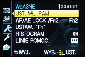

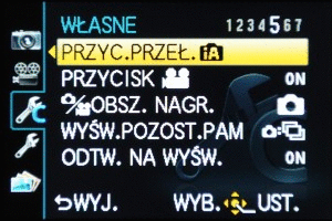

Menu ustawień własnych:
  • Zapamiętywanie własnych ustawień aparatu: C1, C2-1, C2-2, C2-3,
  • Funkcja przycisku AF/AE LOCK/Fn2,
  • Ustawienia przycisków Fn,
  • Wyświetlanie histogramu (ON/OFF),
  • Wyświetlanie linii siatki (OFF lub jeden z trzech rodzajów siatki),
  • Wskaźnik prześwietleń (ON/OFF),
  • Wyświetlanie skali ekspozycji (ON/OFF),
  • Blokada: AF, AE, lub AF/AE,
  • Utrzymywanie blokady AF/AE – po wybraniu opcji OFF blokada AF/AE będzie aktywna tak długo jak przycisk AF/AE LOCK pozostaje wciśnięty; przy opcji ON blokadę AF/AE włącza się i wyłącza pojedynczym wciśnięciem przycisku AF/AE LOCK,
  • Bezpośrednie ustawianie obszaru AF (ON/OFF) – możliwość szybkiej kontroli położenia obszaru AF za pomocą przycisków kierunkowych,
  • Priorytet ostrości (ON/OFF) – przy opcji ON zdjęcie zostanie wykonane dopiero w momencie potwierdzenia ustawienia ostrości,
  • AF z migawką (ON/OFF) – ustawianie ostrości po wciśnięciu spustu migawki do połowy,
  • Czas precyzyjnego ustawiania AF,
  • Lampka wspomagająca AF (ON/OFF),
  • AF+MF (ON/OFF) – możliwość ręcznej korekty ostrości po ustawieniu jej przez autofokus,
  • Wspomaganie MF (ON/OFF) – automatyczne powiększenie centralnej części obrazu w momencie przekręcenia pierścienia ostrości,
  • Wskaźnik MF (ON/OFF) – wyświetlanie wskaźnika nieskończoność-makro przy ręcznym ustawianiu ostrości,
  • Ustawienia obiektywu Power Zoom,
  • Styl widoku wizjera,
  • Styl widoku wyświetlacza,
  • Wybór sposobu działania przycisku iA (pojedyncze wciśnięcie, przytrzymanie),
  • Przycisk nagrywania filmów (ON/OFF),
  • Rozmiar widocznego obszaru nagrywania (obszar charakterystyczny dla zdjęć lub pliku wideo),
  • Wyświetlanie pozostałej liczby zdjęć lub długości filmu,
  • Wyświetlanie zdjęć na głównym ekranie LCD (ON/OFF),
  • Ustawienia ekranu dotykowego,
  • Ustawienia szybkości przewijania zdjęć za pomocą obsługi dotykowej (Duża, Mała),
  • Wyświetlanie informacji o funkcji pokrętła sterującego po wybraniu jednego z trybów M, P, S lub A (ON/OFF),
  • Wyświetlanie ostatnio używanej pozycji w menu po wciśnięciu przycisku MENU/SET (ON/OFF),
  • Odświeżanie pikseli – aparat sprawdza czy obraz zarejestrowany na czujniku oraz po obróbce są do siebie zbliżone; eliminuje on w ten sposób błędy matrycy,
  • Czyszczenie matrycy,
  • Zdjęcie bez obiektywu (ON/OFF).

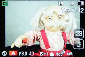

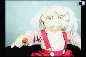

Wyświetlacz
W Panasoniku GX1 znajduje się stały wyświetlacz LCD o takich samych parametrach, jak w ostatnich bezlusterkowcach Panasonica. Ma on przekątną o długości 3 cali i rozdzielczość wynoszącą 460.000 punktów. W menu konfiguracji odnajdziemy opcje pozwalające na regulację kontrastu, nasycenia, jasności oraz zabarwienia wyświetlanego na ekranie obrazu. Kontrast i nasycenie ustawiamy za pomocą pojedynczej, 7-stopniowej skali. Druga 7-stopniowa skala dotyczy regulacji jasności. Zabarwienie obrazu można regulować za pomocą dwóch skal: żółty-niebieski, zielony-czerwony, z których każda ma 11 stopni.
Panasonic umożliwia również wybór trybu intensywności podświetlenia wyświetlacza, a odpowiednie opcje odnaleźć można w menu konfiguracji. Jeśli zdecydujemy się na wariant „AUTO” wówczas aparat automatycznie będzie dostosowywał jasność wyświetlacza do panujących warunków oświetleniowych. Do wyboru mamy również 3 tryby w których jasność ustawiana jest na konkretnym poziomie (zwiększona, standardowa, zmniejszona).
Wyświetlany obraz jest czytelny i ma odpowiedni kontrast. Dzięki automatycznemu dostosowywaniu jasności pozostaje on wyraźny nawet przy pracy w silnym świetle. Dodatkowo ekran w GX1, podobnie jak w modelach G3 i GF3 umożliwia dotykową obsługę aparatu. Korzystając z przycisku DISPLAY można przełączać się pomiędzy kolejnymi widokami kadru, które przedstawiają się następująco.
  • sam kadr,
  • kadr + dodatkowe informacje o ustawieniach,
  • kadr + dodatkowe informacje o ustawieniach + elektroniczna poziomica,
  • kadr + elektroniczna poziomica.
Schematy wyglądu wyświetlacza LCD z opisem widocznych elementów prezentujemy poniżej.
1 – tryb pracy aparatu, 2 – styl zdjęcia, 3 – tryb lampy błyskowej, 4 – tryb wideo (REC), 5 – rozdzielczość zdjęcia, 6 – jakość zdjęcia, 7 – wskaźnik stabilizacji obrazu, 8 – tryb migawki: zdjęcie pojedyncze, tryb seryjny, bracketing, samowyzwalacz, 9 – wskaźnik akumulatora, 10 – wskaźnik nagrywania filmu/potwierdzenia ostrości, 11 – panel obsługi dotykowej, 12 – dotykowa obsługa zoomu, 13 – ikona dotykowego wyzwalania migawki, 14 – dotykowy przycisk Fn 3, 14 – dotykowy przycisk Fn 4, 16 – liczba zdjęć do nagrania, 17 – wskazówki dotyczące obsługi pokrętła, 18 – ISO, 19 – kompensacja ekspozycji, 20 – szybkość migawki, 21 – przysłona, 22 – pomiar światła, 23 – tryb obszaru AF, 24 – tryb ustawiania ostrości, 25 – skale przysłony i szybkości migawki / długość ogniskowej / krok zoomu, 26 – obszar AF, 27 – wskaźnik aktywności karty pamięci / czas nagrywania filmu, 28 – ustawienia własne, 29 – wskaźnik ustawień kreatywnego sterowania, 30 – ustawienia lampy błyskowej, 31 – synchronizacja na drugą kurtynę migawki, 32 – aktywna funkcja telekonwertera (podczas nagrywania filmów), 33 – aktywna funkcja telekonwertera (podczas fotografowania), 34 – zoom cyfrowy, 35 – histogram, 36 – wskaźnik punktowego pomiaru światła, 37 – dotykowa funkcja rozmycie tła, 38 – ikona pracującego samowyzwalacza, 39 – bracketing balansu bieli, 40 – pozostały czas nagrania wideo, 41 – korekta balansu bili, 42 – tryb balansu bieli, 43 – aktualny czas i data / ustawienia celu podróży (informacje wyświetlane przez 5 sekund po włączeniu aparatu, dokonaniu ustawień zegara, przełączeniu z trybu odtwarzania do fotografowania, 44 – przesunięcie ekspozycji w trybie P, 45 – blokada AE, 46 – rozpoznawanie twarzy, 47 – blokada AF, 48 – poziom mikrofonu / wiek (wyświetlane na 5 sekund po przełączeniu w trybie dziecko1/2 lub zwierzęta) / miejsce, 49 – funkcja usuwania szumu wiatru / nazwa / liczba dni, które upłynęły od rozpoczęcia podróży, 50 – wskaźnik nagrywania filmu, 51 – tryb obrazu, 52 – inteligentna rozdzielczość, 53 – inteligentna dynamika.
W trybie odtwarzania mamy do wyboru pięć wariantów wyświetlania zdjęć:
  • samo zdjęcie,
  • zdjęcie + podstawowe informacje (w dolnej i górnej części ekranu),
  • miniaturka zdjęcia + skrócony EXIF,
  • miniaturka zdjęcia + informacje o parametrach ekspozycji + histogramy RGBY,
  • zdjęcie ze wskaźnikami przepaleń (o ile w menu konfiguracji włączona jest odpowiednia opcja).
Zdjęcia można również powiększać oraz przeglądać w postaci miniaturek (12 lub 30 zdjęć) i z poziomu kalendarza.
Lumix GX1 jest już siódmym bezlusterkowcem Panasonica wyposażonym w dotykowy ekran. Takie rozwiązanie podnosi funkcjonalność aparatu i daje dodatkowe możliwości z punktu widzenia obsługi aparatu. W porównaniu do ostatnich modeli G3 i GF3 można jednak zauważyć pewne zmiany w dotykowej obsłudze aparatu. W trybie fotografowania przyciski dotykowe przeniesiono do specjalnego panelu (zakładki), który można wyświetlić na ekranie dotykając po prostu jego prawego brzegu. Na panelu tym widoczne są cztery elementy: dotykowy zoom, dotykowa migawka, kontrola rozmycia tła (tylko w trybie "Kreatywnego sterowania") oraz dwa dotykowe przyciski funkcyjne Fn3 i Fn4. Dwa ostatnie elementy umożliwiają przypisanie im funkcji tak samo jak w przypadku tradycyjnych przycisków funkcyjnych.
