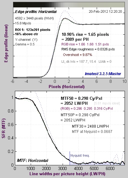

Porównując maksymalne osiągi GX1 i modelu G3 w tej kategorii zauważyć można wyraźną przewagę tego drugiego. Trzeba jednak zwrócić uwagę na to, że w przypadku G3 ta część testu była wykonywana na stałoogniskowym obiektywie, który z pewnością daje ostrzejszy obraz niż standardowy zoom użyty podczas testu GX1. Ponadto istotną rolę w przypadku JPEG-ów pełni wyostrzanie, a to wydaje się być różne w tych dwóch modelach. W przypadku G3 wyostrzanie JPEG-ów nawet na minimalnym poziomie było bardzo wyraźne, co pokazywały odpowiednie wykresy przebiegu profilu na granicy czerni i bieli oraz funkcji MTF zaprezentowane w jego teście. Poniżej pokazujemy analogiczne wykresy otrzymane podczas testu GX1, na którym widać, że wyostrzanie w jego przypadku jest niższe.

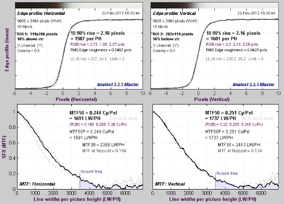

Można by zadać pytanie, czy w GX1 podobnie jak w modelu G3 zastosowano osłabiony filtr AA. Niskie wyniki testu mogłyby sugerować, że jednak nie. Spójrzmy zatem na wykresy przedstawiające przebieg profilu jasności na granicy czerni i bieli oraz funkcję MTF dla pomiarów wykonanych dla przysłony f/4.0.
Panasonic Lumix DMC-GX1 - Rozdzielczość

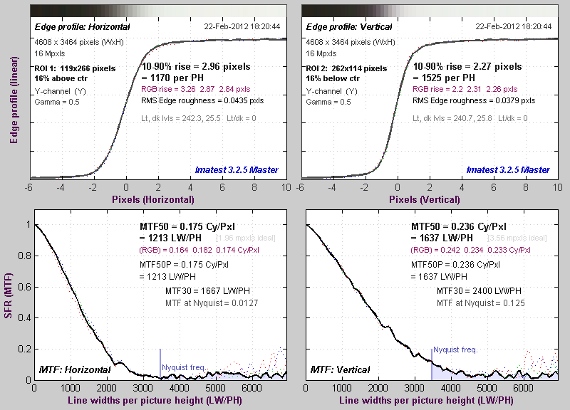

Po pierwsze, obie składowe mają porównywalne wartości. Również odpowiedzi funkcji MTF w częstotliwości Nyquista dla składowej poziomej i pionowej różnią się minimalnie i sięgają około 15%. Nie jest to wysoka wartość, ale mogłaby wskazywać na osłabiony filtr AA. Spójrzmy jednak co się dzieje przy przysłonie f/5.6.
Widać, że mamy do czynienia z wyraźną różnicę w wartościach pomiędzy składową poziomą a pionową funkcji MTF50. Co więcej, odpowiedź funkcji MTF w częstotliwości Nyquista dla składowe poziomej jest praktycznie zerowa, podczas gdy dla składowej pionowej sięga 12.5%. Warto dodać, że takie samo zachowanie obserwowaliśmy dla wszystkich trzech testowych serii, zatem przypadkowy błąd, który mógłby się wkraść przy pojedynczej serii pomiarowej można odrzuć. To nie zmienia jednak faktu, że dość dziwnego zachowania GX1 w tym przypadku nie potrafimy wyjaśnić. Co więcej, nie jest to jedyna rzecz, która nas zdziwiła w tym aparacie. O nich jednak dowiecie się z kolejnych rozdziałów.
