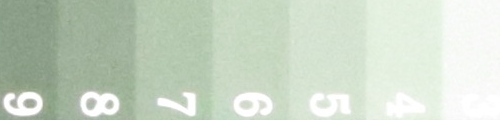

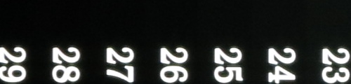

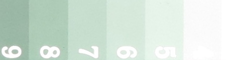

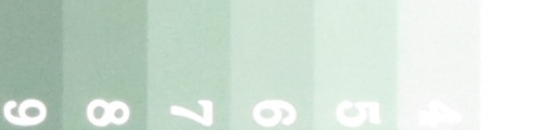

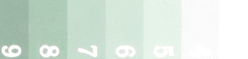

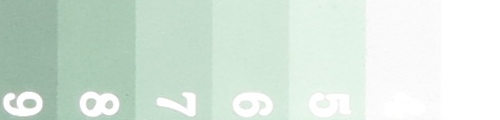

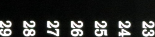

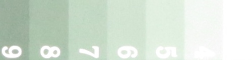

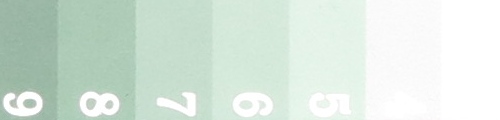

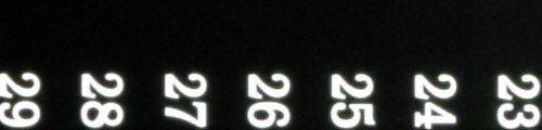

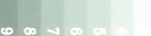

Zakres tonalny
Przejdźmy teraz do kategorii zakresu tonalnego, który jak zwykle wyznaczyliśmy w oparciu o zdjęcia tablicy Stouffer T4110. Pomiary wykonaliśmy na surowych plikach przekonwertowanych uprzednio do 48-bitowych TIFF-ów. Na wykresie przedstawiamy wartości zakresu tonalnego dla wysokiej, dobrej, średniej i niskiej jakości obrazu. Odpowiada to stosunkom sygnału do szumu na poziomie 10, 4, 2 i 1. Pokazujemy również całkowity zakres tonalny, który został policzony z plików TIFF wywołanych dcrawem przy współczynniku gamma równym jeden.
Canon PowerShot G1 X - Własności matrycy
Dla najbardziej wymagającego kryterium, czyli przy najlepszej jakości obrazu, Canon G1 X osiąga maksymalną wartość na poziomie przekraczającym 6 EV. Jest to niezły wynik, aczkolwiek oczekiwaliśmy po tej matrycy nieco więcej. Co prawda przy ISO 100 widać przewagę G1 X nad modelem G12 na poziomie około 1 EV, jednak ten ostatni przy ISO 80 zanotował wynik wynoszący 5.6 EV. Canon G1 X wyprzedza nieznacznie Olympusa E-P3, jednak różnica wynosi jedynie 0.3 EV, a ponadto PEN nie posiada ISO 100. Nie udało się natomiast testowanemu Canonowi wyprzedzić Sony NEX-5N, który dla najlepszej jakości obrazu osiągnął 6.7 EV.
Canon G1 X nie bije również rekordów przy mniej wymagających kryteriach. Daje się zauważyć pewną przewagę nad E-P3 ale jest ona w zasadzie znikoma. Testowany kompakt pozostaje jednak dość wyraźnie w tyle za NEX-5N i to przypadku wszystkich pozostałych kryteriów. Przy stosunku sygnału do szumu na poziomie 1, Canon G1 X notuje maksymalny wynik na poziomie 10 EV podczas gdy bezlusterkowiec Sony osiągnął w tej kategorii aż 11.6 EV.
Zakres tonalny na plikach zapisanych w formacie JPEG możemy ocenić wizualnie na wycinkach zdjęć tablicy Stouffer T4110. Odległość pomiędzy sąsiednimi polami szarości wynosi 0.3 EV.
ISO Granica bieli
100 Canon PowerShot G1 X - Własności matrycy
200 Canon PowerShot G1 X - Własności matrycy
400 Canon PowerShot G1 X - Własności matrycy
800 Canon PowerShot G1 X - Własności matrycy
1600 Canon PowerShot G1 X - Własności matrycy
3200 Canon PowerShot G1 X - Własności matrycy
6400 Canon PowerShot G1 X - Własności matrycy
12800 Canon PowerShot G1 X - Własności matrycy
ISO Granica czerni
