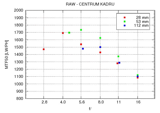

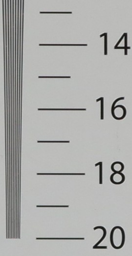

Rozdzielczość
Testy rozdzielczości przeprowadzamy na podstawie zdjęć odpowiedniej tablicy testowej, które wykonywane są dla różnych długości ogniskowych i różnych wartości przysłony. Następnie przeprowadzamy obliczenia zarówno dla centrum, jak i brzegu kadru. Wyniki prezentujemy w postaci wartości funkcji MTF50. Tradycyjnie pomiary przeprowadziliśmy na JPEG-ach i surowych plikach. Na początek prezentujemy wyniki otrzymane dla plików RAW z centrum kadru.
Canon PowerShot G1 X - Optyka

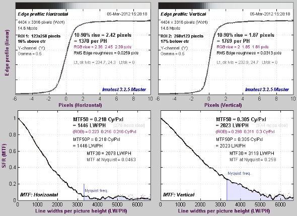

Wyniki Canona G1 X w tej kategorii prezentują się naprawdę dobrze, a najwyższe wartości notuje dla ogniskowej w okolicy 50 mm. Nieco niższe wyniki dostajemy dla końców zakresu ogniskowych, ale różnice nie są bardzo duże, a wartości utrzymują sensowny poziom. Wyniki G1 X wyglądają szczególnie atrakcyjnie jeśli porównamy je z tymi otrzymanymi przez model G12. Wyraźna przewaga testowanego kompaktu Canona nad poprzednikiem nie powinna w zasadzie dziwić choćby ze względu na większy rozmiar matrycy.
Znacznie większe rozmiary fizyczne matrycy G1 X w stosunku do modelu G12 sugerują jednak, że ciekawsze będzie porównanie zaprezentowanych wyników do osiągów matryc systemu Mikro Cztery Trzecie lub formatu APS-C. Warto zauważyć, że 12-megapikselowe matryce stosowane na przykład w PEN-ach oraz 18-megapikselowe matryce znane z lustrzanek Canona mają porównywalną gęstość liniową pikseli jak matryca w testowanym kompakcie. Żeby jednak dokonać porównania musimy powyższe wyniki przeliczyć na wartości wyrażone w parach linii na milimetr (w tym przypadku ograniczymy się jedynie do maksymalnego wyniku zanotowanego przez G1 X). Przeliczając zatem wartość otrzymaną dla ogniskowej 53 mm i przysłony f/5.6 otrzymujemy niemal 62 lpmm. Przypomnijmy, ze najlepszy wynik zanotowany w teście Olympusa E-P3 wynosił 68 lpmm, ale w jego przypadku podczas pomiarów korzystaliśmy z dobrej klasy stałoogniskowego obiektywu, a dodatkowo PEN-y są znane z osłabionego filtru AA. Przewaga PEN-a nad G1 X nie powinna zatem dziwić, aczkolwiek różnica nie jest duża i wynik kompaktu Canona prezentuje się dobrze na tle osiągów E-P3. Spójrzmy teraz na maksymalny wynik zanotowany przez posiadającego 18-megapikselową matrycę Canona 60D. Podczas testu rozdzielczości z obiektywem Sigma 30 mm f/1.4 EX DC zanotował on poziom 61.6 lpmm. Widać zatem, że osiągi G1 X i 60D są w granicy błędu takie same. Czy to możliwe, aby obiektyw o 4-krotnym zoomie zastosowany w kompakcie był równie dobry jak przeznaczona do lustrzanek dobrej klasy stałka? Jest to oczywiście mało prawdopodobne (żeby nie powiedzieć niemożliwe), zatem postanowiliśmy przyjrzeć się dokładniej wynikom pomiarów rozdzielczości G1 X. To, co zaobserwowaliśmy widać na poniższych wykresach, przedstawiających przebieg profilu jasności na granicy czerni i bieli (część górna) oraz funkcję MTF (część dolna).
Łatwo zauważyć, że pionowa składowa MTF50 jest o 40% wyższa od składowej poziomej. Nie można jednak zrzucać winy za ten stan rzeczy na astygmatyzm, bowiem jego rezultatem byłyby raczej niskie wyniki, a nie zadziwiająco wysokie jakie obserwujemy. Po drugie warto zwrócić uwagę na odpowiedź funkcji MTF w częstotliwości Nyquista dla składowej pionowej. Sięga ona wartości niemal 26% i jest wyraźnie wyższa niż w przypadku składowej poziomej. Co prawda nie widać wyraźnych oznak wyostrzania, objawiających się między innymi lokalnym ekstremum w przebiegu profilu jasności, jednak tak wyraźna odpowiedź w częstotliwości Nyquista może wskazywać na użycie osłabionego przynajmniej w jednym kierunku filtru AA.
Wszystko wskazuje zatem na to, że wysokie wartości rozdzielczości notowane przez G1 X nie są zasługą zastosowanego obiektywu (w co, jak wspomnieliśmy wcześniej, wątpiliśmy), a wynikają najprawdopodobniej z zastosowania specyficznego filtru AA, którego działanie jest osłabione w jednym z kierunków.

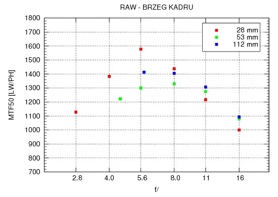

Spójrzmy teraz na zachowanie się obiektywu na brzegu kadru.
W tym przypadku G1 X również uzyskuje dobre wyniki i są one wyraźnie lepsze od zanotowanych dla G12. Niestety, w świetle przeprowadzonych przed chwilą analiz, trudno jednoznacznie ocenić na ile dobre wyniki są zasługą obiektywu, a na ile rezultatem zastosowania osłabionego filtru AA.

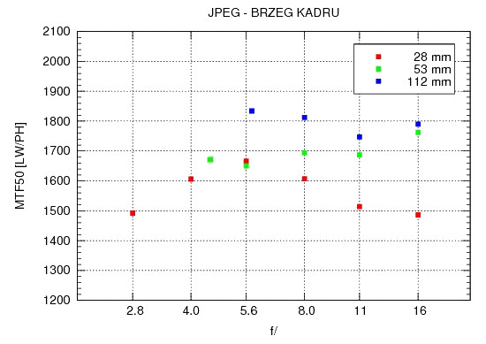

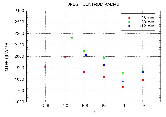

Poniżej prezentujemy wyniki pomiaru rozdzielczości wykonanego na plikach JPEG. Ponieważ JPEG-i zapisywane razem z RAW-ami są wyostrzane na poziomie standardowym, podobnie jak w przypadku G12, wykonaliśmy odrębną serię zdjęć zapisując JPEG-i z wyostrzaniem ustawionym na minimalną wartość. Poniższe wykresy prezentują wyniki dla centrum i brzegu kadru.
Zarówno w centrum jak i na brzegu kadru wyniki notowane na JPEG-ach są wyraźnie wyższe niż w przypadku RAW-ów. Oznacza to zatem, że nawet na minimalnym poziomie proces wyostrzania JPEG-ów jest dość wyraźny.

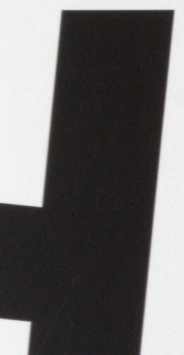

Na zakończenie tej części rozdziału prezentujemy wycinki zdjęć tablicy testowej (w formacie JPEG) w skali 1:1 z okolic centrum kadru dla maksymalnej i minimalnej rozdzielczości.
JPEG
53 mm, f/4.5
28 mm f/11

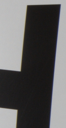

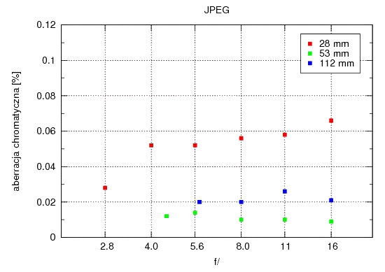

Aberracja chromatyczna
W Canonie G1 X aberracja chromatyczna nie stanowi w zasadzie problemu. Na plikach JPEG z największym poziomem tej wady mamy do czynienia dla najkrótszej ogniskowej, ale w całym zakresie przysłon utrzymuje się ona w strefie wartości, które traktujemy jako niskie. Dla dłuższych ogniskowych jest jeszcze lepiej, bowiem zarówno przy 53 i 112 mm aberracja chromatyczna utrzymuje się na poziomie znikomym.
Oczywiście JPEG-i niosą ze sobą to ryzyko, że podczas ich produkcji aparat może korygować aberrację chromatyczną. Sprawdziliśmy zatem jaki poziom tej wady pokażą nam surowe pliki. Wyniki pokazują, że jeśli ta wada w ogóle jest korygowana w przypadku JPEG-ów, to odbywa się to w stopniu naprawdę minimalnym. Na RAW-ach bowiem, dla 28 mm aberracja chromatyczna nie przekracza górnej granicy obszaru uważanego za poziom niski, a dla dłuższych ogniskowych podobnie jak dla JPEG-ów aberracja chromatyczna jest w zasadzie znikoma.
W tabelce poniżej prezentujemy w skali 1:1 wycinki zdjęć tablicy testowej, przedstawiające krawędzie czerni i bieli na zdjęciach z najwyższym i najniższym poziomem aberracji chromatycznej według wyników otrzymanych na surowych plikach wywołanych programem dcraw.
28 mm f/11 53 mm f/8
Canon PowerShot G1 X - Optyka Canon PowerShot G1 X - Optyka

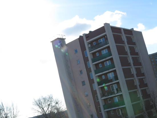

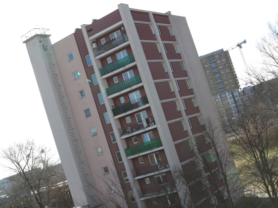

Odblaski
Warto w tym miejscu przypomnieć, że konstrukcja obiektywu w G1 X obejmuje 11 elementów ułożonych w 10 grupach, w tym 2 elementy dwustronnie asferyczne UA (ze szkła o wysokim współczynniku refrakcji) oraz 1 element dwustronnie asferyczny. Mamy zatem sporo powierzchni, które przy zdjęciach pod ostre światło mogą powodować powstawanie różnego rodzaju blików świetlnych i odblasków. W testowanym kompakcie Canona na odblaski powinniśmy uważać szczególnie na krótszych ogniskowych. Dla 28 mm nawet jeśli ostre źródło światła znajduje się poza kadrem (aczkolwiek w niedużej odległości), odblaski mogą pojawiać się na zdjęciach. Przy maksymalnym otworze względnym bliki są zazwyczaj dość blade ale potrafią obejmować spory obszar kadru. Ich rozmiar zmniejsza się co prawda w miarę przymykania przysłony, jednak stają się one wówczas coraz bardziej intensywne. Na najkrótszej ogniskowej odblaski pojawiają się również, kiedy silne źródło światła znajduje się w kadrze. Nieco mniej uciążliwe będą dla większych otworów przysłony, jednak ponownie ich intensywność wzrasta w miarę jej przymykania. Dość analogiczną sytuację mamy dla dłuższych ogniskowych. Przy 56 mm odblaski na zdjęciu mogą się pojawić nawet zarówno w sytuacji kiedy słońce znajduje się w kadrze lub tuż poza nim, a ich intensywność wzrasta wraz ze wzrostem wartości przysłony. Dla najdłuższej ogniskowej najłatwiej o bliki w sytuacji kiedy słońce znajduje się w kadrze. W typowych warunkach jednak, bardzo rzadko będą się zdarzały sytuacje, kiedy przy maksymalnej ogniskowej będziemy mieli słońce w kadrze lub w bezpośrednim jego sąsiedztwie.
Przykłady odblasków i blików jakie udało nam się zarejestrować podczas testu aparatu prezentujemy poniżej.
28 mm, f/2.8
28 mm, f/4.0
28 mm, f/16
