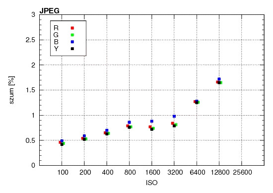

Pomiar szumów matrycy wykonujemy na zdjęciach tablicy Kodak Q-13, korzystając z programu Imatest. Obliczenia przeprowadzamy zarówno na plikach JPEG jak i RAW. Na początek prezentujemy wyniki dla JPEG‑ów.
Zanim przejdziemy do analizowania wyników, warto zaznaczyć, że w testowanym kompakcie nie ma możliwości wyłączenia odszumiania wysokich czułości i można jedynie stopniować intensywność tego procesu. Zdjęcia testowe wykonywane były oczywiście na najniższym możliwym odszumianiu.
Trzeba przyznać, że szum na plikach JPEG jest w G1 X wyjątkowo niski. Praktycznie do ISO 3200 utrzymuje się na poziomie poniżej 1%, ale widać jednocześnie, że przy ISO 1600 następuje załamanie, czyli uruchamia się wówczas dodatkowe odszumianie. Porównując powyższy wykres z analogicznym z testu modelu G12 zauważymy, że testowany kompakt ma niższe szumy na JPEG-ach niż jego poprzednik, aczkolwiek różnica nie jest wyjątkowo duża. Ze względu na rozmiary matrycy warto porównać G1 X w tej kategorii do przykładowych bezlusterkowców. I tak na przykład jego przewaga nad E-P3 jest wyraźna, zwłaszcza na wysokich czułościach. Trzeba jednak pamiętać, że w PEN-ie odszumianie można było zupełnie wyłączyć. W porównaniu do Sony NEX-5N natomiast, w którym odszumiania również nie można wyłączyć, szum utrzymuje się na podobnym poziomie mniej więcej do ISO 3200. Powyżej jednak można zauważyć, że odszumianie jest intensywniejsze w testowanym Canonie.

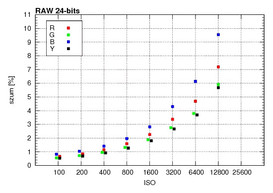

Ponieważ JPEG-i niewiele mówią o rzeczywistych możliwościach matrycy aparatu pod względem generowanego szumu, sprawdźmy co dzieje się na plikach RAW. Wyniki pomiarów prezentujemy na poniższym wykresie.
Na pierwszy rzut oka wyniki G1 X wyglądają całkiem rozsądnie. Lepszy ogląd sytuacji będziemy jednak mieli, kiedy dokonamy analogicznych jak przed chwilą porównań. Ze względu na zastosowanie w G1 X wyraźnie większej matrycy niż typowo stosowanych w kompaktach, jego przewaga nad modelem G12 w tej kategorii nie powinna dziwić. Na podstawie pomiarów można zauważyć, że owa przewaga jest nawet bardzo wyraźna na wyższych czułościach i średni szum w G1 X na ISO 12800 jest porównywalny z szumem na ISO 3200 w modelu G12. Poziom szumu w G1 X wypada również korzystnie w porównaniu z osiągami E-P3. Na najwyższych czułościach kompakt Canona wyprzedza nawet dość wyraźnie zaawansowanego PEN-a. Co ciekawe G1 X radzi sobie również dobrze w pojedynku z Sony NEX-5N. W tym przypadku różnice nie są co prawda tak duże jak przy porównaniu z PEN-em, jednak daje się zauważyć, że na wyższych czułościach Canon notuje przewagę.

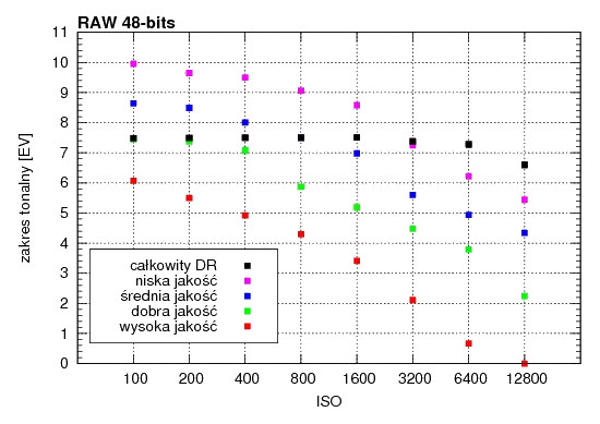

Przejdźmy teraz do kategorii zakresu tonalnego, który jak zwykle wyznaczyliśmy w oparciu o zdjęcia tablicy Stouffer T4110. Pomiary wykonaliśmy na surowych plikach przekonwertowanych uprzednio do 48-bitowych TIFF-ów. Na wykresie przedstawiamy wartości zakresu tonalnego dla wysokiej, dobrej, średniej i niskiej jakości obrazu. Odpowiada to stosunkom sygnału do szumu na poziomie 10, 4, 2 i 1. Pokazujemy również całkowity zakres tonalny, który został policzony z plików TIFF wywołanych dcrawem przy współczynniku gamma równym jeden.
Dla najbardziej wymagającego kryterium, czyli przy najlepszej jakości obrazu, Canon G1 X osiąga maksymalną wartość na poziomie przekraczającym 6 EV. Jest to niezły wynik, aczkolwiek oczekiwaliśmy po tej matrycy nieco więcej. Co prawda przy ISO 100 widać przewagę G1 X nad modelem G12 na poziomie około 1 EV, jednak ten ostatni przy ISO 80 zanotował wynik wynoszący 5.6 EV. Canon G1 X wyprzedza nieznacznie Olympusa E-P3, jednak różnica wynosi jedynie 0.3 EV, a ponadto PEN nie posiada ISO 100. Nie udało się natomiast testowanemu Canonowi wyprzedzić Sony NEX-5N, który dla najlepszej jakości obrazu osiągnął 6.7 EV.
Canon G1 X nie bije również rekordów przy mniej wymagających kryteriach. Daje się zauważyć pewną przewagę nad E-P3 ale jest ona w zasadzie znikoma. Testowany kompakt pozostaje jednak dość wyraźnie w tyle za NEX-5N i to przypadku wszystkich pozostałych kryteriów. Przy stosunku sygnału do szumu na poziomie 1, Canon G1 X notuje maksymalny wynik na poziomie 10 EV podczas gdy bezlusterkowiec Sony osiągnął w tej kategorii aż 11.6 EV.
