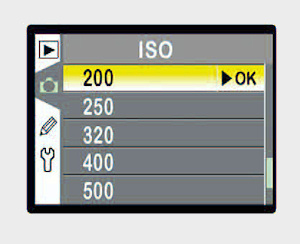

Fotografując ze statywu, przy słabym lub przyciemnionym oświetleniu, nie zwiększaj wartości ISO (czyli parametru stanowiącego cyfrowy odpowiednik czułości kliszy). Aby uzyskać największą jakość i ostrość obrazu, ustaw wartość ISO na minimum (ISO 200, 100 czy nawet 50, jeśli pozwalają na to możliwości Twojego aparatu — przykładowe menu wartości ISO aparatu Nikon pokazane zostało na rysunku powyżej). Zwiększenie wartości parametru ISO powoduje wzrost ilości szumów, co ze zrozumiałych względów jest rzeczą niepożądaną (oczywiście, fotografując „z ręki” — na przykład podczas ślubu w kościele — nie zawsze da się tego uniknąć. Wówczas zwiększenie wartości ISO stanowi jedyny sposób na zrobienie zdjęcia, lecz jeśli dysponujesz statywem — unikaj wysokich wartości tego parametru jak zarazy).
