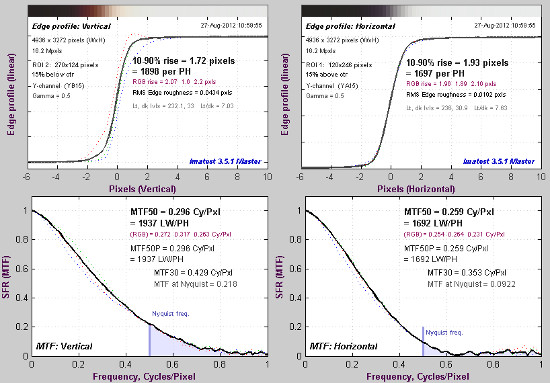

Spójrzmy jeszcze na wykresy wygenerowane przez program Imatest. Nie dostrzegamy na nich śladów wyostrzania RAW-ów, o czym świadczy pozbawiony lokalnych ekstremów przebieg profilu na granicy czerni i bieli. Natomiast wyraźnie widać różnice w odpowiedziach w częstotliwości Nyquista dla poszczególnych składowych. Dla pionowej wynosi ona ok. 21%, a dla poziomej – nieco ponad 9%. Takie zachowanie może być spowodowane osłabieniem filtra AA przynajmniej w jednym kierunku. Z podobną sytuacją mieliśmy do czynienia w teście Pentaksa K-01, choć tam wartości odpowiedzi były minimalnie niższe.
