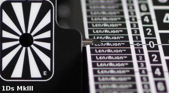

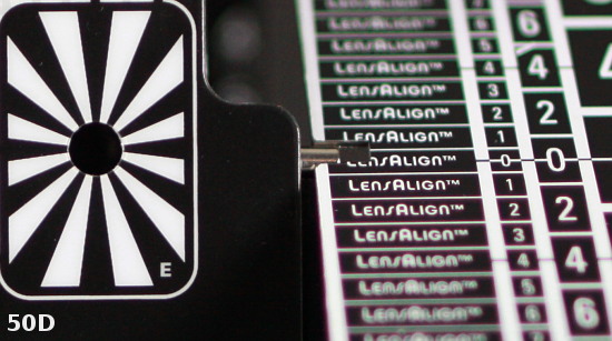

Autofokus jest cichy i błyskawiczny. Pełen przebieg skali zajmuje mu tylko pół sekundy i to nieważne w którą stronę. Jest to wynik tym bardziej imponujący, że przebieg całej skali odległości wymaga obrotu pierścieniem manualnej ostrości aż o kąt 160 stopni. Nie zauważyliśmy przy tym różnicy w tempie i głośności (a raczej cichości) pracy pomiędzy 50D a 1Ds MkIII.
Była za to nieznaczna różnica w celności mechanizmu. Co ciekawe, obiektyw na 50D zachowywał się lepiej niż na 1Ds MkIII. W przypadku tego pierwszego liczba pomyłek odnotowana w studio sięgnęła tylko 1%, a w przypadku drugiego wzrosła do 4%. Oba wyniki są jednak bardzo dobre (w zasadzie, uśredniając, można powiedzieć, że świetne) i nie dają nam najmniejszych powodów do narzekań, tym bardziej, że na żadnym korpusie nie było też problemów z tendencją do ustawiania ostrości przed lub za właściwym obiektem.
Canon EF 24 mm f/1.4L II USM - Autofokus
