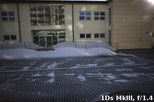

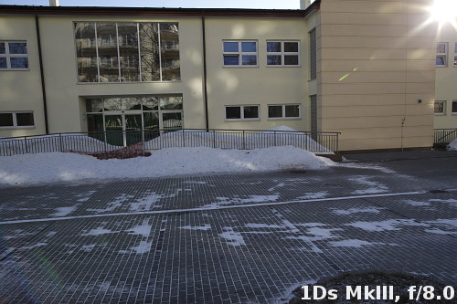

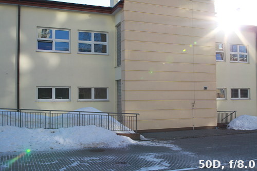

Canon EF 24 mm f/1.4L II USM dobrze pracuje pod ostre światło. Artefakty są oczywiście możliwe do uchwycenia, ale pojawiają się w specyficznych okolicznościach i nie są mocno uciążliwe. Co ciekawe, łatwiej ujrzeć je na 50D niż na zdjęciach z 1Ds MkIII. Wcale nie jest jednak wykluczone, że to efekt potężnego winietowania na pełnej klatce, które ściemnia rogi i przez to gasi odblaski tam widniejące. Może także świadczyć o tym fakt, że intensywność i widoczność artefaktów świetlnych na pełnej klatce rośnie wraz z przymykaniem przysłony.
Canon EF 24 mm f/1.4L II USM - Odblaski
