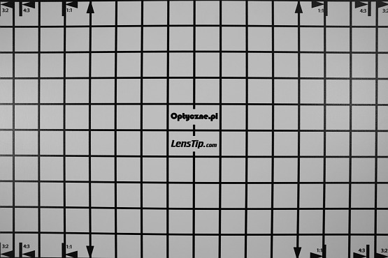

Warto tutaj przypomnieć, że Canon 24L na pełnej klatce jest obiektywem o sporym kącie widzenia sięgającym 84 stopni. Takie kąty często powodują problemy z dystorsją. Tym milej nam zakomunikować, że problemy te w przypadku testowanego obiektywu prawie nie występują. Nasze pomiary pokazały bowiem tylko lekką dystorsję beczkową, której poziom zmierzyliśmy na -1.26%.

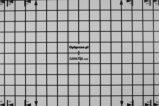

Ze zrozumiałych względów jeszcze lepiej jest na matrycy APS-C. Tam zniekształcenia geometryczne zmniejszają się do poziomu -0.79%.
Canon EOS 1Ds Mark III, 24 mm
Canon EF 24 mm f/1.4L II USM - Dystorsja
Canon EOS 50D, 24 mm
