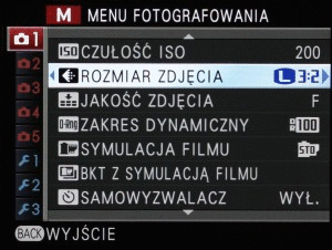

Menu aparatu zostało podzielone na dwie kategorie. Pierwsza z nich dotyczy fotografowania bądź odtwarzania, w zależności od trybu pracy. Druga kategoria natomiast, zawiera ustawienia aparatu. Każda z kategorii zawiera po kilka zakładek w zależności od liczby pozycji w niej zawartej. Przyjrzyjmy się teraz bliżej poszczególnym elementom menu X-Pro1.
Menu fotografowania:
  • Czułość – w zakresie od ISO 200–6400, z możliwością rozszerzenia o ISO 100, 12800 i 25600),
  • Rozmiar zdjęcia – do wyboru 3 rozmiary: L, M i S, oraz trzy proporcje obrazu: 3:2, 16:9 i 1:1)
  • Jakość zdjęcia – JPEG FINE, JPEG NORMAL, RAW+JPEG FINE, RAW+JPEG NORMAL, RAW,
  • Zakres dynamiczny – AUTO, 100%, 200%, 400%,
  • Symulacja filmu – wybór filtrów symulujących użycie negatywów różnego typu: Provia (standardowy), Velvia (wyraziste barwy), Astia (stonowane barwy), Pro Neg. Hi, Pro Neg. Std, Czarno-biały, Czarno-biały z filtrem żółtym, Czarno-biały z filtrem czerwonym, Czarno-biały z filtrem zielonym, Sepia,
  • Bracketing symulacji filmu,
  • Samowyzwalacz – do wyboru 2- lub 10-sekundowy,
  • Balans bieli – ustawienia trybu balansu bieli oraz precyzyjna regulacja dwóch 18-stopniowych skalach: czerwony-turkusowy i niebieski-żółty,
  • Kolor – regulacja intensywności koloru,
  • Wyostrzenie,
  • Jasne tony – regulacja wyglądu jasnych partii obrazu,
  • Ciemne tony – regulacja wyglądu ciemnych partii obrazu,
  • Redukcja szumu – w 5-stopniowej skali,
  • Redukcja szumu przy długich ekspozycjach,
  • Wybór ustawień specjalnych (własnych) – jeden z siedmiu zestawów,
  • Edycja i zapis ustawień specjalnych,
  • Tryb AF – wielopunktowy, punktowy,
  • Korygowanie położenia ramki AF w wizjerze optycznym,
  • Wykonywanie zdjęć bez obiektywu,
  • Przycisk Fn – wybór funkcji obsługiwanej przez przycisk funkcyjny,
  • Wielokrotna ekspozycja,
  • Ustawienia elementów wyświetlanych na ekranie LCD, w wizjerze optycznym i elektronicznym,
  • Siatka kadrowania,
  • Wspomaganie AF,
  • Tryb blokady AE/AF,
  • Przycisk AE-L/AF-L – tylko AE, tylko AF, blokowanie AE oraz AF,
  • Automatyczne obracanie obrazu,
  • Tryb lampy błyskowej,
  • Kompensacja lampy błyskowej,
  • Usuwanie efektu czerwonych oczu,
  • Zapis oryginału – zapis nieprzetworzonych zdjęć przy aktywnej funkcji usuwania czerwonych oczu.

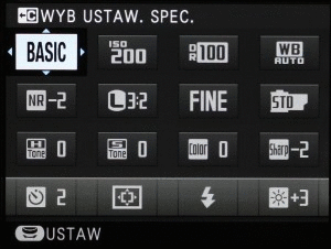

Znajdujący się na tylnej ściance aparatu przycisk Q uruchamia podręczne menu (Quick Menu). Daje ono szybki dostęp do całkiem sporej liczby parametrów i ustawień, a wybór w tym zakresie jest następujący:
  • zestawy ustawień własnych,
  • czułość ISO,
  • zakres dynamiczny,
  • balans bieli,
  • redukcja szumu,
  • rozmiar zdjęcia,
  • jakość zdjęcia,
  • symulacja filmu,
  • jasne tony,
  • ciemne tony,
  • kolor,
  • wyostrzanie,
  • samowyzwalacz,
  • tryb AF,
  • tryb lampy błyskowej,
  • jasność LCD.

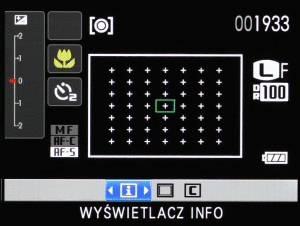

    Podczas fotografowania, wyświetlacz może służyć jako ekran informacyjny. Wyświetlane są na nim wówczas podstawowe informacje o parametrach fotografowania i ustawieniach aparatu. Dokładny schemat z opisem poszczególnych elementów prezentujemy poniżej.
    Fujifilm X-Pro1 - Budowa, jakość wykonania i funkcjonalność
    1. Tryb lampy błyskowej,
    2. Tryb makro,
    3. Pomiar światła,
    4. Tryb seryjny,
    5. Wskaźnik trybu dyskretnego,
    6. Liczba dostępnych zdjęć,
    7. Ostrzeżenie dotyczące temperatury,
    8. Jakość i rozmiar obrazu,
    9. Zakres dynamiczny,
    10. Symulacja filmu,
    11. Balans bieli,
    12. Poziom naładowania akumulatora,
    13. Czułość ISO,
    14. Wartość przysłony,
    15. Aktywny punkt ostrości,
    16. Czas otwarcia migawki,
    17. Tryb fotografowania,
    18. Tryb ostrości,
    19. Wskaźnik samowyzwalacza,
    20. Skala i wskaźnik kompensacji ekspozycji.
    Ekran LCD można oczywiście wykorzystać do podglądu obrazu na żywo. W trybie Live View mamy do wyboru dwa widoki: standardowy oraz niestandardowy. W tym pierwszym, na ekranie wyświetlane są informacje o parametrach ekspozycji, wartości ISO i skala kompensacji. W widoku niestandardowym możemy wybierać jakie elementy i informacje będą widoczne na ekranie. Wybór w tym zakresie wygląda następująco: siatka kadrowania, wirtualny horyzont, skala odległości, histogram, parametry ekspozycji (czas migawki, przysłona, ISO), skala i wskaźnik kompensacji ekspozycji, pomiar światła, tryb lampy błyskowej, balans bieli, symulacja filmu, zakres dynamiczny, liczba dostępnych zdjęć, jakość i rozmiar obrazu, poziom naładowania akumulatora.
    Pomiędzy poszczególnymi widokami podglądu na żywo oraz ekranem informacyjnym przechodzimy za pomocą przycisku DISP/BACK. Efekt można obejrzeć na poniższej animacji.
