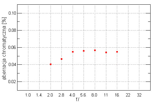

Literki APO w nazwie obiektywu do czegoś zobowiązują i z tych zobowiązań obiektyw się w pełni wywiązuje, co widać na poniższym wykresie.
Leica Apo-Summicron-M 75 mm f/2.0  Asph - Aberracja chromatyczna

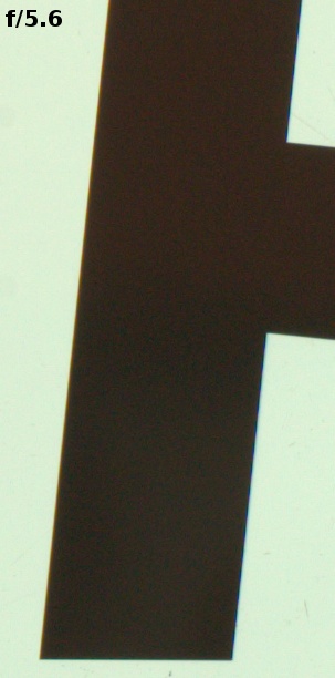

Aberracja chromatyczna słabo zależy tutaj od wartości przysłony, lekko tylko rosnąc od wartości 0.04% dla maksymalnego otworu względnego, do 0.07% dla f/16. Poziom 0.04–0.07% jest jednak bardzo mały, więc wada ta na zdjęciach nie powinna nam zupełnie przeszkadzać.
