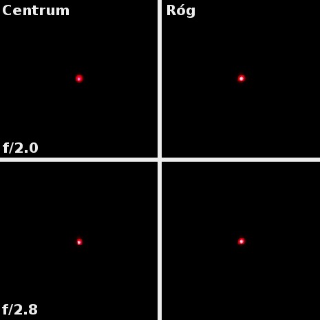

Leica 2/75 jest stosunkowo jasnym obiektywem, w którym komę korygować jest dość trudno. Z tego zadania testowany obiektyw wywiązuje się jednak znakomicie. Nawet w samym rogu pełnej klatki, ta wada pozaosiowa daje o sobie znać tylko w sposób symboliczny.
Leica Apo-Summicron-M 75 mm f/2.0  Asph - Koma i astygmatyzm
Rzut okiem na wykresy MTF, które dla swojego obiektywu podaje Leica pokazuje, że sam producent dopuszcza pojawienie się zauważalnego astygmatyzmu, pod względem którego obiektyw nie jest skorygowany idealnie. Nasze pomiary mówią mniej więcej to samo. Średnia różnica pomiędzy pionowymi, a poziomymi wartościami MTF50 wyniosła bowiem 9%, co jest wynikiem dobrym, acz nie wybitnym.
