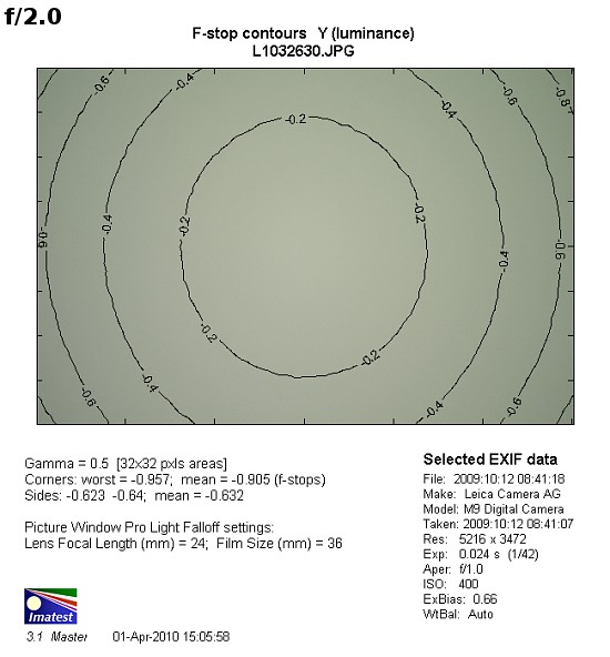

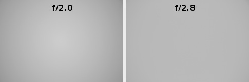

Szerokokątne obiektywy systemu M winietują bardzo mocno. Na szczęście, w przypadku teleobiektywów jest znacznie lepiej, bo choć odległość detektora od tylnej soczewki obiektywu jest wciąż mała, nie wymusza ona jednak dużych kątów padania światła na skrajne części kadru. W praktyce wygląda to tak, jak na poniższych zdjęciach jednolicie oświetlonej powierzchni.
Leica Apo-Summicron-M 75 mm f/2.0  Asph - Winietowanie
Pomiary potwierdzają odczucia wizualne. Na maksymalnym otworze względnym winietowanie wynosi 27% (−0.91 EV), co jak na pełną klatkę jest wynikiem umiarkowanym. Co ważne, problem znika praktycznie całkowicie po przymknięciu przysłony do f/2.8, bo wtedy spadek jasności w rogach kadru schodzi do poziomu 9%.
