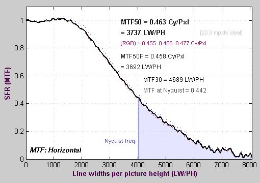

Zostawmy teraz nasz test i spróbujmy zrobić eksperyment i pobawić się w testera z innej redakcji. Rzućmy najpierw okiem jak wyglądają wyniki na Photozone uzyskiwane przy pomocy Nikona D3x. Było dla mnie sporym zaskoczeniem, gdy zobaczyłem jakie wartości MTF50 są tam notowane. Najostrzejsze obiektywy nie mają bowiem problemów z przekroczeniem poziomu 4000 LWPH. Przykładowo Nikkor AF-S 200mm f/2 G ED VR na przysłonie f/2.8 odnotował rezultat 4076 LWPH, a Nikkor AF-S 70–200mm f/2.8 G ED VR II na kombinacji ogniskowej 70 mm i przysłony f/4.0 wynik 4028 LWPH.
Jest to kuriozalne z kilku względów. Po pierwsze, jak już wspomnieliśmy MTF50 nie odpowiada klasycznej definicji rozdzielczości. Gdy zaczniemy zastanawiać się ile wynosi MTF30 (a za chwilę się o tym przekonamy) gdy MTF50 sięga 4000 LWPH, pan Harry Theodor Nyquist przypomni nam, że nasza matryca ma tylko 4032 piksele wysokości.
Po drugie, prezentowany wynik MTF50 to wynik działania układu obiektyw plus matryca. Ten wynik powstaje przez wymnożenie przez siebie MTF-u obiektywu i MTF-u matrycy. Gdyby obiektyw był idealny, jego MTF-y w szerokim zakresie częstości sięgałyby wartości 1.0. Ponieważ żaden testowany przez Photozone obiektyw nie jest idealny, jego wartości MTF są mniejsze od 1.0. A więc chcąc z wynikowego MTF-u układu obiektyw plus matryca uzyskać to co daje sama matryca, musimy ów wynikowy MTF podzielić przez coś mniejszego od jedynki (a więc pomnożyć przez coś większego od jedności). A  to powoduje, że MTF samej matrycy jest większy lub równy od MTF-u układu obiektyw plus matryca. Jeśli więc dla układu obiektyw plus matryca odnotowaliśmy wynik MTF50 wynoszący 4076 LWPH, to oznacza, że MTF50 samej matrycy jest co najmniej tak samo wysoki, a najprawdopodobniej jeszcze zauważalnie wyższy. Podobnie jest z MTF30.
Przejdźmy więc do konkretów. Na początku tego artykułu użyliśmy pliku RAW uzyskanego zestawem Nikon D3x plus Voigtlander 3.5/20 na f/8.0, wywołaliśmy go programem dcraw bez wyostrzania i uzyskaliśmy na nim MTF50 wynoszące 2156 LWPH. Teraz znów wzięliśmy ten sam plik i wywołaliśmy go programem Adobe Lightroom ustawiając wyostrzanie tak aby uzyskać podobne wyniki jakie uzyskuje Photozone. Ponieważ Voigtlander nie uzyskuje tam rekordów rozdzielczości, staraliśmy się nie przekraczać poziomu 4000 LWPH. W efekcie wykres funkcji MTF dla opisywanego zdjęcia wygląda tak jak na poniższym obrazku.
