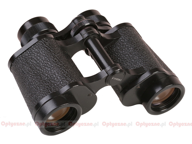

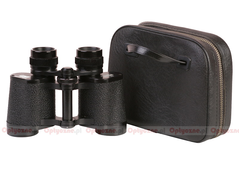

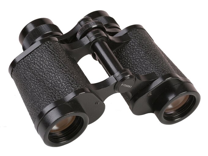

Obecny w teście egzemplarz miał numer seryjny 6173583, co oznacza, że wyprodukowano go w roku 1985. Lornetka ma więc już nowsze powłoki wielowarstwowe. W zestawie z lornetką znajduje się cienki pasek oraz miękki i niewielki futerał.

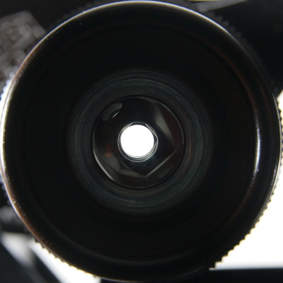

- mały odstęp źrenicy wyjściowej,
- lekko pościnane źrenice.

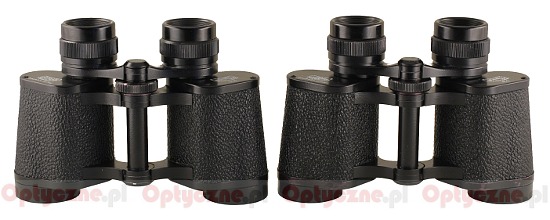

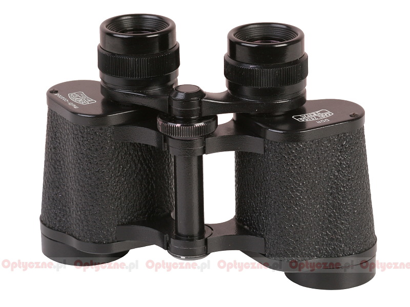

Dwa Zeissy 8×30 z Jeny – po lewej Jenoptem, po prawej Deltrintem. |

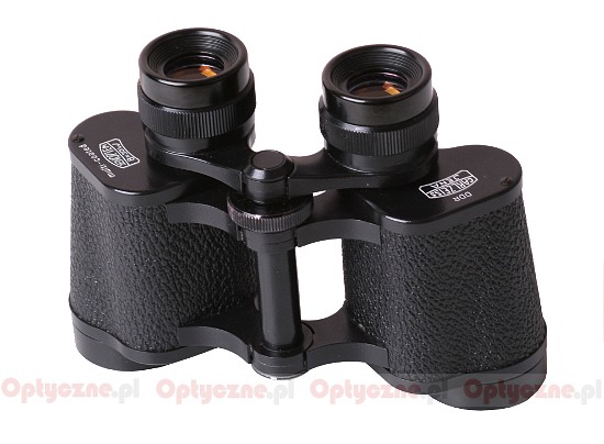

Zacznijmy od niewątpliwych zalet. Lornetka obecna w teście ma na karku ćwierć wieku. Pomimo tego jej stan jest bliski idealnemu – jeszcze lepszy niż w przypadku testowanego niedawno Deltrintema. Jej optyka jest w tak samo dobrym stanie jak obudowa. Soczewki są czyste, bez skaz i bez żadnej pleśni w środku. Na pryzmatach jest trochę pyłków, ale z racji wieku lornetki jest to zrozumiałe. Wszystko to świadczy o jednym. Testowany tutaj Jenoptem 8×30, za kolejne ćwierć wieku, przy podobnym użytkowaniu, będzie wyglądał dokładnie tak samo jak teraz. Wątpię czy jakikolwiek współczesny produkt z Chin, kupiony za kwotę do 1000 zł, przetrwa w takim stanie choć małą część tego czasu.

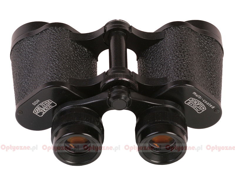

Problemem Jenoptema, podobnie jak Deltrintema czy innych lornetek z Jeny, jest odwzorowanie kolorów. W latach 80-tych XX wieku powłoki były już wielowarstwowe ale wciąż zoptymalizowane tylko dla centrum zakresu widzialnego. W efekcie transmisja dla światła żółtego była wysoka, a dla niebieskiego i czerwonego nawet o 20% gorsza. Skutkowało to bardzo poważnym zażółceniem obrazu. Mniejszym niż w przypadku jednowarstwowych powłok stosowanych przed rokiem 1978, ale nadal dużym jak na dzisiejsze standardy.

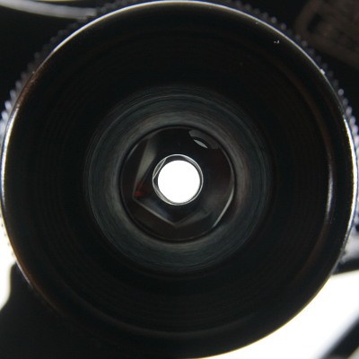

Przeszliśmy już do wad, musimy więc wspomnieć o kolejnych. Do nich niewątpliwie należy mało ostry brzeg pola widzenia i zauważalna dystorsja. Co więcej, zastosowanie tak szerokokątnych okularów spowodowało, że źrenice wyjściowe są zauważalnie pościnane.

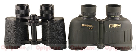

Carl Zeiss Jena Jenoptem 8×30W i Steiner Night Hunter 8×30 XP – niemieckie lornetki Porro ćwierć wieku temu i obecnie. |
