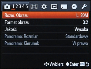

RX100 posiada menu, które zorganizowano w sposób znany z ostatnich lustrzanek SLT Sony; jest bardzo czytelne i funkcjonalne. Zostało podzielone na 7 grup ułożonych w formie poziomych zakładek, których nie trzeba przewijać w pionie. Poszczególne grupy zawierają menu:
  • fotografowania (5 zakładek),
  • filmowania (1 zakładka),
  • ustawień własnych (3 zakładki),
  • odtwarzania (2 zakładki),
  • karty pamięci (1 zakładka),
  • ustawień zegara (1 zakładka),
  • konfiguracji (3 zakładki).
Jak widać, aparat dysponuje dość dużą liczbą opcji, na które mamy wpływ. Praktyka pokazuje jednak, że przydałaby się możliwość definiowania własnego menu z najczęściej przez nas wykorzystywanymi opcjami, co zaoszczędziłoby czasu na ich poszukiwanie. Małym pocieszeniem jest możliwość aktywacji menu na stronie z poprzednio ustawianym elementem.

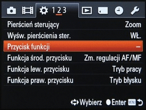

Ergonomię pracy z aparatem bardzo poprawia przycisk Fn. Udostępnia on maksymalnie do 7 funkcji, które możemy wybrać spośród następujących:
  • kompensacja ekspozycji,
  • tryb ostrości,
  • obszar AF,
  • ISO,
  • tryb migawki,
  • tryb pomiaru ekspozycji,
  • tryb błysku,
  • korekcja błysku,
  • balans bieli,
  • DRO/Auto HDR,
  • strefa twórcza,
  • efekt wizualny,
  • efekt gładkiej skóry,
  • jakość obrazu,
  • rozmiar obrazu,
  • wykrywanie twarzy/uśmiechu,
  • format (proporcje) obrazu,
  • nie ustawiono.

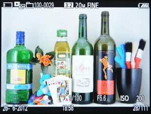

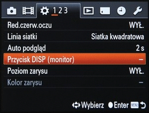

Podczas wykonywania zdjęć przycisk DISP służy do przełączania zakresu informacji dostępnych na wyświetlaczu. Zawsze jednak u dołu ekranu widoczny jest wąski czarny pasek z podstawowymi parametrami ekspozycji (czas migawki, liczba przysłony, kompensacja ekspozycji oraz czułość ISO). Z dodatkowych elementów, które możemy wyświetlić na ekranie, mamy do wyboru:
  • brak informacji,
  • elektroniczną poziomicę,
  • histogram,
  • dodatkowe informacje u góry ekranu oraz graficzna skala migawki i przysłony u dołu,
  • informacje o ustawieniach aparatu u góry i z lewej strony ekranu.
Każde wciśnięcie klawisza DISP powoduje przełączenie do następnego zestawu informacji z listy powyżej. Listę możemy jednak modyfikować, aktywując i dezaktywując poszczególne jej elementy w menu konfiguracji klawisza DISP.

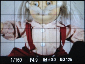

Mamy również możliwość osobnego włączenia pomocniczej siatki kadrowania (trzy rodzaje).

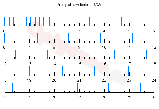

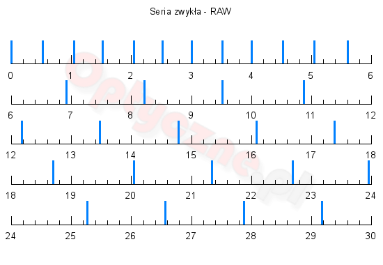

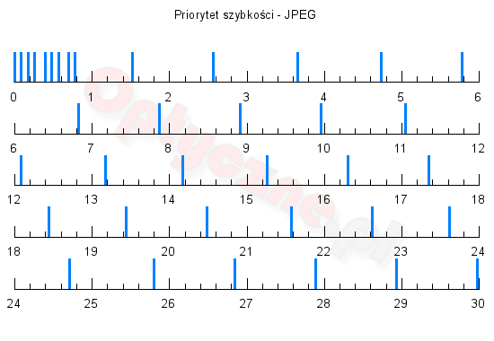

Zdjęcia seryjne
Aparat posiada dwa tryby zdjęć seryjnych: zwykły oraz tzw. priorytet szybkości, czyli wyłączenie układów AF na czas wykonywania serii zdjęć. Deklarowaną przez producenta szybkość serii rzędu 10 kl/s możemy osiągnąć tylko przy formacie zapisu JPG oraz zablokowanym układzie AF (priorytet szybkości) – dokładne pomiary wskazują na 11.49 kl/s przy zapisie do bufora pamięci aparatu. W trybie normalnym prędkość spada do ok. 2.3 kl/s niezależnie od formatu zapisu plików. Aparat także nie zapisuje danych z dużą prędkością: według wykonanych przez nas pomiarów opróżnianie bufora odbywa się z maksymalną szybkością ok. 15 MB/s. To dużo poniżej możliwości nowoczesnych kart pamięci. Bufor wewnętrzny według pomiarów ma wielkość ok. 80 MB, co powoduje, że całkowity czas jego opróżnienia to ok. 5 s.
Pomiary wykonaliśmy korzystając z karty Sandisk Extreme Pro UHS-I 633×95MB/s. Wyniki testów zaprezentowane są w formie poniższych wykresów:
Sony DSC-RX100 - Użytkowanie i ergonomia

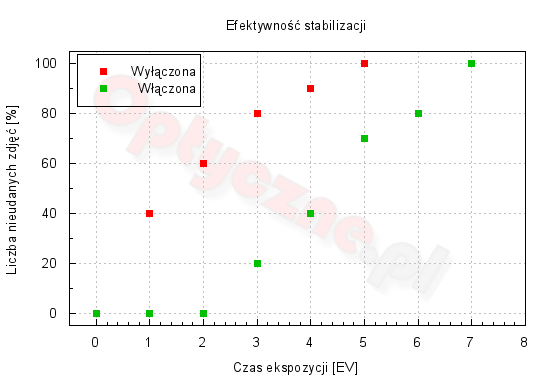

Powyższe wykresy pokazują, że po zapełnieniu bufora pamięci szybkość rejestracji wynosi niecałą 1 kl/s dla plików JPG, 0.76 kl/s dla plików RAW oraz 0.52 kl/s dla plików RAW+JPG. Z praktycznego punktu widzenia to niewielkie wartości, dlatego osoby chcące rejestrować szybkie wydarzenia powinny wykonywać krótkie serie w trybie z preselekcją ostrości w taki sposób, by nie dopuszczać do zapełnienia się bufora wewnętrznego aparatu. Istotną informacją może być też, że używanie w tym modelu drogich i szybkich kart nie zwiększy szybkości rejestracji zdjęć, a jedynie prędkość ich odczytu w czytniku komputerowym.

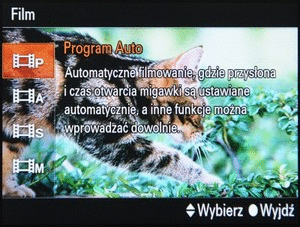

Filmowanie
Sony RX100 posiada dedykowany przycisk pozwalający rozpocząć nagrywanie filmów w dowolnym momencie. Większą kontrolę w zakresie filmowania mamy w oddzielnym trybie wideo, znajdującym się na kole nastaw. Po jego wybraniu dostępne jest nagrywanie filmów we wszystkich trybach ręcznych (P, A, S oraz M) przy jednoczesnym zachowaniu możliwości ich konfiguracji. Co więcej – producent pozwala na zmianę parametrów ekspozycji (przysłony, migawki, czułości, kompensacji) również w trakcie filmowania.
Sony RX100 oferuje nagrywanie filmów w następującej rozdzielczości:
  • format AVCHD Full HD (1920 × 1080 px)
    • 50i, 24 Mb/s (FX),
    • 50i, 17 Mb/s (FH),
    • 50p, 28 Mb/s (PS),
  • format MP4
    • HD (1440 × 1080 px), 12 Mb/s, 25 kl/s,
    • VGA (640 × 480 px), 3 Mb/s, 25 kl/s.
Podczas rejestrowania filmów aparat pozwala redukować dźwięk szumu wiatru oraz używać stabilizacji obrazu. Oprócz powiększenia optycznego w trakcie filmowania dostępny jest również zoom cyfrowy. Gdy zamierzamy ręcznie ustalać ostrość w czasie nagrywania, użytecznym okaże się tryb „focus peaking”. Należy jednak zwrócić uwagę na bezwładność pierścienia – nie jest to typowy obiektyw manualny, a jedynie serwomechanizm, więc reaguje z niewielkim opóźnieniem.
