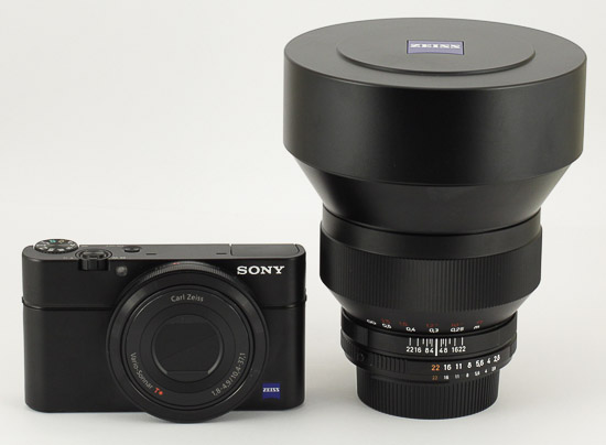

Dotarliśmy do końca formalnego opisu poszczególnych kategorii, w których aparat podlegał testom. Pora zatem na podsumowanie wrażeń z użytkowania i uzyskanych wyników. Na początek, dla rozluźnienia, małe porównanie wielkości pełnoklatkowego obiektywu Zeiss Distagon 15 mm f/2.8 do zamontowanego w RX100 obiektywu Zeiss Vario-Sonnar o porównywalnej (na szerokim końcu) ogniskowej tj. 10.4 mm.
