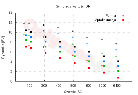

Szumy

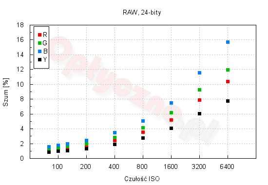

Pomiar szumów matrycy wykonujemy na zdjęciach tablicy Kodak Q-14, korzystając z programu Imatest. Poniżej prezentujemy uzyskane przez nas wyniki.
Sony DSC-RX100 - Jakość plików RAW
W przedstawionych wykresach nie widać nic niepokojącego. Szum rośnie liniowo, przez co nie widać ingerencji w dane w celu jego minimalizowania. To na co warto zwrócić uwagę, to sama wartość odnotowanego szumu dla wyższych czułości. Przypomnimy sobie jak wyglądał wykres dla plików JPEG – tam szum nie przekraczał poziomu 2%. W przypadku plików RAW dochodzi on nawet do 16%.

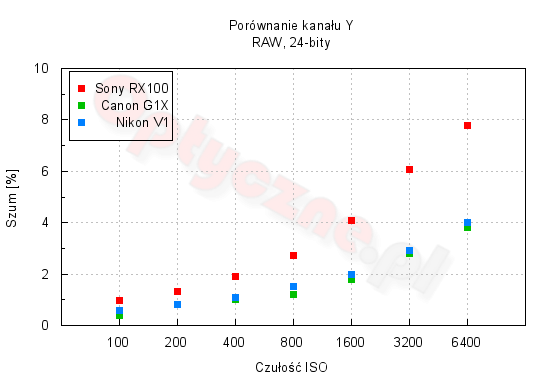

Ciekawie może wyglądać porównanie szumu kanału luminacji między aparatami Sony RX100, Canonem G1 X oraz Nikonem V1 wyliczone dla formatu 24-bitowego.
Jak widać, matryce Nikona i Canona szumią podobnie, natomiast matryca użyta w Sony notuje około dwa razy gorsze wyniki.
Szybkie przeliczenie wielkości pojedynczego sensela tych aparatów daje następujące wyniki:
  • Sony RX100 – matryca 1", 20 MPix = 2.3 µm;
  • Nikon V1 – matryca 1", 12 MPix = 3,1 µm;
  • Canon G1 X – matryca 1.5", 14 MPix = 4.3 µm.
Mimo że sensel w Nikonie jest mniejszy, a przez to zbiera mniej światła, jego szum jest porównywalny z matrycą z Canona. Z drugiej strony mamy matrycę Sony, gdzie sensel jest mniejszy w porównaniu do matrycy Nikona, w związku z czym dociera do niego odpowiednio mniej światła. Szum jednak w całym zakresie ISO jest dwa razy większy od matryc Nikona i Canona. Patrząc na powyższy wykres, możemy odnieść wrażenie, że matryca w Sony notowałaby lepsze wyniki, gdyby konstruktorzy zdecydowali się na mniejsze zagęszczenie pikseli, co poskutkowałoby zwiększeniem stosunku sygnału do szumu.

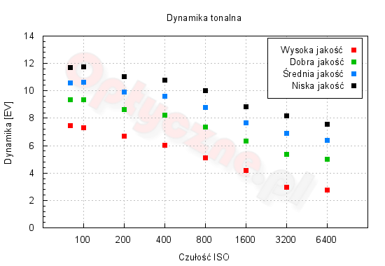

Dynamikę tonalną matrycy wyznaczyliśmy w oparciu o serię zdjęć tablicy Kodak Q-13. Pomiary wykonaliśmy na surowych plikach przekonwertowanych uprzednio do 48-bitowych TIFF-ów bez demozaikowania. Na wykresie przedstawiamy wartości zakresu tonalnego dla wysokiej, dobrej, średniej i niskiej jakości obrazu. Odpowiada to stosunkom sygnału do szumu na poziomie 10, 4, 2 i 1.
W zakresie czułości 400–3200 ISO dynamika spada liniowo w naturalny sposób, to znaczy każde zwiększenie czułości o 1 EV pozbawia nas 1 EV dynamiki. Przy niższych wartościach tendencja ta jest zakłócona przez stosowanie 12-bitowego przetwarzania, które ogranicza sygnał. Najwyższa czułość nie zachowuje się liniowo – to znak, że dane dla tej czułości są dodatkowo modyfikowane. Dla najwyższego kryterium jakości, czyli RMS = 10, aparat RX100 osiąga wartości bliskie 7,5 EV przy najniższej czułości. Jest to o 1 EV więcej niż w wypadku Canona G1 X. Trzeba też dodać, że dla najwyższych czułości dynamika utrzymuje się na poziomie 3 EV – to znakomity wynik. W całym zakresie czułości Sony notuje wyraźnie lepsze wyniki od Nikona V1, który to przy tym samym rozmiarze matrycy posiada dwa razy mniej pikseli.

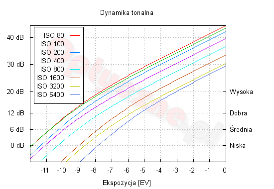

Poniżej przedstawiamy pełne wykresy SNR wygenerowanie na podstawie wykonanych pomiarów dla wszystkich czułości aparatu:
Punkt 0 na osi OX oznacza maksymalną wartość, którą aparat może zapisać w pliku RAW. Na prawej osi OY oznaczyliśmy miejsca dla kryteriów RMS = 10, 4, 2 i 1. Przy pomocy tego wykresu każdy może oszacować dostępną dynamikę dla wybranej przez siebie minimalnej użytecznej jakości. Wystarczy poprowadzić poziomą linię wzdłuż wybranego kryterium i odczytać wartość na osi OX, dla której linia ta przecina się z wykresem dla odpowiedniej czułości. Gdy np. uznamy za kryterium minimalnej użytecznej jakości 12 dB dla ISO 1600, widzimy, że dynamika sięga wartości 6.5 EV.

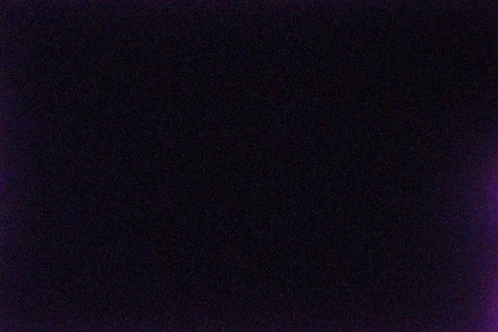

Prąd ciemny i szum termiczny (darki)
Standardowo zdjęcia w tym teście wykonujemy w formacie RAW. Wywołujemy je programem dcraw do postaci czarno-białej bez interpolacji. Uzyskane w ten sposób pliki TIFF konwertujemy do formatu GIF, dobierając zakres w taki sposób, aby najlepiej zobrazować generujący się na matrycy szum. Przy tworzeniu histogramów oś pozioma pokazuje zakres wartości od 0 do 512. Maksymalna wartość na osi pionowej wynosi 250 tysięcy zliczeń.

Darki nie wykazują cech bandingu, a szum jest jednorodny. Pod tym względem nie można mieć do RX100 żadnych zastrzeżeń. Brak jednak charakterystycznego dla szumu kształtu przypominającego gaussowski dzwon.
Warte odnotowania jest jedynie zachowanie, szczególnie dla wyższych czułości, które przy długich ekspozycjach narażone są na rejestrowanie szumu termicznego powodowanego nagrzewaniem matrycy przez inne komponenty elektroniki. Poniżej przedstawiamy zdjęcie wykonane bez dostępu światła na czułości ISO 6400 i czasie migawki równym 2 minuty.

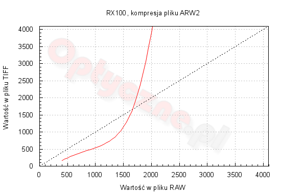

Powyższe rozważania skłoniły nas do dokładniejszego przyjrzenia się plikom RAW tworzonym przez aparat RX100. Zamieszczony wykres prezentuje sposób zapisu danych w plikach i proces ich odkodowywania do zakresu wyjściowego.
Przerywana linia oznacza brak jakiejkolwiek modyfikacji danych – czyli na wyjściu otrzymujemy wartość z przetwornika ADC. Czerwonym kolorem oznaczono kompresowanie sygnału realizowane w plikach ARW2 z uwzględnieniem specyficznej krzywej tonalnej dla modelu RX100 (zapisaną w pliku RAW).
Jak łatwo zaobserwować, wyjściowy zakres 200–4095 (oś OY) wytwarzany jest z danych zawierających się w przedziale ok. 400–2000 (oś OX). Krzywa dobrana jest w taki sposób, by w miarę dokładnie zachować wartości w cieniach, podczas gdy dla jasnych partii obrazu następuje redukcja rozdzielczości sygnału. Widać wyraźnie, że zastosowany tu algorytm powoduje stratną kompresję.
