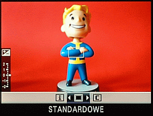

Ekran LCD można oczywiście wykorzystać do podglądu obrazu na żywo. W trybie Live View mamy do wyboru dwa widoki: standardowy oraz niestandardowy. W tym pierwszym na ekranie wyświetlane są informacje o parametrach ekspozycji, wartości ISO i skala kompensacji. W widoku niestandardowym możemy wybierać jakie elementy i informacje będą widoczne na ekranie. Wybór w tym zakresie wygląda następująco: siatka kadrowania, wirtualny horyzont, skala odległości, histogram, parametry ekspozycji (czas migawki, przysłona, ISO), skala i wskaźnik kompensacji ekspozycji, pomiar światła, tryb lampy błyskowej, balans bieli, symulacja filmu, zakres dynamiczny, liczba dostępnych zdjęć, jakość i rozmiar obrazu, poziom naładowania akumulatora.
Pomiędzy poszczególnymi widokami podglądu na żywo oraz ekranem informacyjnym przechodzimy za pomocą przycisku DISP/BACK. Efekt można obejrzeć na poniższej animacji.
